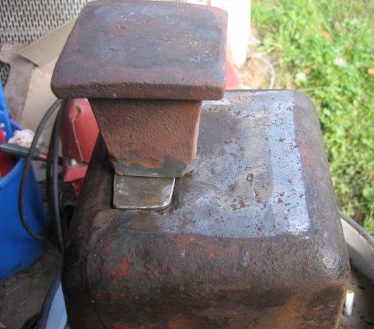

Den Schlichthammer habe ich von einem Hufschmied, der meinte damit sei nichts mehr anzufangen. Weil ich einen gehärteten Setzstöckel machen wollte, mußte der Schlichthammer erstmal dafür herhalten. Der Setzstöckel thront jetzt ein wenig hoch über dem leichten 'Amboss', da muß sowieso ein neuer gemacht werden. Also soll der Schlichthammer wieder ein Schlichthammer werden.
attachment.php
Der höchste Punkt der Bahn des Schlichthammers liegt bei einer Ecke. Die Ecken sind ein paar mm hochgewandert, auf dem Bild sieht es aus wie abgesackt. Wie kann man den aufarbeiten. Außer zurechtschleifen ist mir nichts eingefallen.
Gruß natto

.....Weil ich einen gehärteten Setzstöckel machen wollte, musste der Schlichthammer erstmal dafür herhalten. Der Setzstöckel thront jetzt ein wenig hoch über dem leichten 'Amboss', da muss sowieso ein neuer gemacht werden. Also soll der Schlichthammer wieder ein Schlichthammer werden.....Die Ecken sind ein paar mm hochgewandert, auf dem Bild sieht es aus wie abgesackt. Wie kann man den aufarbeiten?....
Hämmer werden auf dem Amboss nachgeschmiedet und gerichtet, was ein wenig Erfahrung und ein ausreichend großes Feuer braucht. Da Dein Schlichthammer wohl ohnehin weich ist, sind die 'dünnen' Ecken der Bahn vermutlich nicht dauerhaft den Belastungen des Absetzens gewachsen.
Ich würde daher von der Bahn rundum ein paar Millimeter abflexen, nachdem Du die Ecken warm gerichtet hast (zum Absetzen sind gerade Kanten von Vorteil, während manchmal auch ein leicht konvexer Schlichthammer hilfreich ist).
Da der Schlichthammer vermutlich seine angestammten Aufgaben nie mehr wahrnehmen wird (beschaffe Dir lieber einen neuen, wenn Du ihn denn wirklich brauchst!), kannst Du bei dieser Gelegenheit gleich das Stielloch vernageln (einen möglichst genau passenden Zapfen aus Baustahl eintreiben. Dabei darauf achten, dass der Hammer wärmer als der Zapfen ist, damit dieser nicht durch Schwindung lose wird).
Wenn Du Dir dann schon ein so spezielles Absetzwerkzeug machst, könntest Du auch überlegen, ob Du nicht eine Seite der Bahn mit einem kleinen Radius versiehst, damit Du dann auch mal weniger 'scharf' absetzen kannst. Über das Härten von Hämmern habe ich an anderer Stelle schon geschrieben.
Viel Erfolg!
sanjuro
W e n n Du einen Amboß mit ordentlichen Kanten hättest, ließen sich die verzogenen Ecken mit relativ wenig Aufwand wieder in eine Linie bringen.
Dazu müßtest Du den Hammerkopf gut warm machen-900 Grad sollten aber genügen- und mit der Bahn nach oben auf die Amboßkante setzen.
Zwei, drei Schläge mit einem schweren Hammer sollten genügen, um die Seiten wieder zu begradigen.
Das solltest Du nicht übertreiben, da der Setzhammer eine leicht ballige Bahn behalten muß.
Nach dem Vorschmieden wird dann geschliffen und gehärtet-bitte nur die Bahn-nicht bis ins Haus.
Beim Schleifen wirst Du festgestellt haben, mit welcher Kategorie Stahl Du es zu tun hast. Danach richtet sich das Vorgehen beim Härten.
Da es sich um ein richtiges Werkzeug handelt, ist davon auszugehen, daß die ursprüngliche Stahlwahl angemessen war, sich also in dem Bereich C 45- C 60, gegebenenfalls leicht legiert bewegt.
Eine Härtung von gut 800 Grad und Anlassen auf alternativ 200 oder etwa 400 Grad-je nach gewünschter Härte und Belastung- sollten das gewünschte Ergebnis bringen.
Das Erwärmen würde ich so vornehmen, daß nur die Bahn selbst bis auf eine Tiefe von 2-3 cm auf Temperatur kommt. Im Schmiedefeuer ist das relativ einfach zu machen.
Freundliche Grüße
U. Gerfin

W e n n Du einen Amboß mit ordentlichen Kanten hättest, ...
Es geht also doch:)! Eine geeignete Kante könnte ich so aufstellen, dass die zieht, und so, dass mir der Schlichthammer nicht wegfliegt. Dann müssten immer noch ein paar mm abgeschliffen werden, bis die Bahn leicht ballig ist.:argw:
