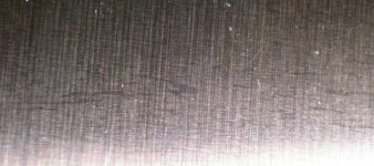

Hallo zusammen.
Ich hätte da mal eine Frage. :steirer:
Woher kommen diese Schlieren/Damastmuster in der Schneidlage dieser Klinge?
Schneidlage Aogami Super. Dachte eigentlich, das ist ein homogenes Material. Haben die Aussenlagen ''durchgefärbt''?
Es handelt sich um dieses Messer: >Klick<
Das ist der durch Schmieden und Walzen entstehende Faserverlauf des Stahles. Ein Damastmuster ist das nicht.
Achim hat wohl recht. Wie sollte man die Struktur sonst erklären ?-
So recht begeistert bin ich davon nicht. Eine Faserstruktur ist typisch für Stähle mit Einschlüssen oder ungelösten Karbiden.
Bei Ledeburitstählen ist sie wegen der nicht lösbaren Primärkarbide unvermeidlich und führt dort zur bekannten Erscheinung der Anisotropie, unterschiedliche Eigenschaften je nach Belastung in Längs- oder Querrichtung. Bei den Ledeburitstählen führt das dazu, daß die Festigkeit in Längsrichtung doppelt so groß ist wie in Querrichtung, oder besser: die Festigkeit in Querrichtung nur halb so groß, wie in Längsrichtung.
Das war einer der Gründe für die Entwicklung der PM-Stähle.
Aogami ist eigentlich ein Stahl ähnlich unserem 1.2516. Er ist zwar übereutektoidisch, aber eben nicht ledeburitisch. Eine Lösung und feine, gleichmäßige Ausscheidung der Karbide ist also möglich. Streifenstrukturen würden dann nicht auftreten.

Schön, Danke, und wieder was gelernt.
Aber was heißt das für den Gebrauchswert einer solchen Klinge als Küchenmesser?
Muss ich damit rechnen, dass sie bei üblicher Benutzung in der Küche diesen Anforderungen nicht voll gewachsen ist? Z.B. leichter zu Ausbrüchen neigt?
Hat das nur optische Konsequenzen in Form dieser Schlieren oder ist das Messer pfusch?
Kann man aus dieser Stuktur schliesen, dass das Ausgangsmaterial im Stahlwerk nicht gut hergestellt wurde
oder wurde es vom Schmied schlecht verarbeitet?

Zum konkreten Fall: Das Messer hat in diesem Zustand sicher nicht die optimalen Eigenschaften, die aus dem Stahl herauszuholen wären.
Schlecht ist es deshalb noch lange nicht, es wird allenfalls auf Seitdruck etwas empfindlicher reagieren. Handelt es sich um Karbidzeilen, so wäre eine erneute vollständige Wärmebehandlung zu empfehlen, handelt es sich um Verunreinigungen, so muß man den Zustand wohl hinnehmen, da sie nicht beseitigt werden können.

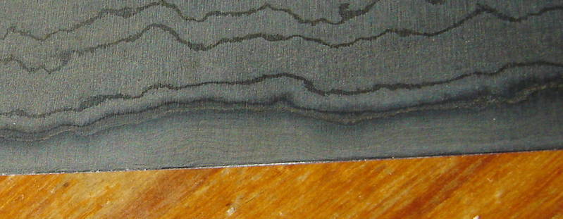

hallo zusammen
achim hat mich gebeten diese bilder hier mal rein zu setzen.
dabei handelt es sich um eine yanagiba klinge die gerade bei mir am entstehen ist.(schade jetzt kann ich dann keinen "was sind das für stähle" quitz mehr machen:steirer:)
sie ist einseitig verstählt.die schneidlage besteht aus dem c145 von achim und ist mit reineisen verschweisst.ich dachte zuerst,als ich das teil mal probe geätzt hatte,achim hat mir damast oder wootz anstelle des c145 gesendet.:steirer:
na auf jedenfall faserverlauf kann sehr hübsch sein.:super:
grüsse und viel spass.
(sorry sanji für die vorabbilder:steirer:)
hano

Da haben wir wieder den klassischen Fall, daß Vereinfachungen notwendig zu Mißverständnissen führen.
Ich fand die Faserstruktur in dem abgebildeten Stahl schon sehr ausgeprägt und nicht optimal.
Achim weist nun darauf hin, daß es in jedem geschmiedeten oder gewalzten Stahl eine Faserstruktur gibt.
Wie ist das denn nun wirklich ?.
Fragen wir mal Rapatz:
Im Kapitel "Faser und Zeilengefüge" S. 985 des Werkes "Die Edelstähle" schreibt er als Einleitung: "Faser ist der Fehler, der die Güte des Stahls zu einem großen Teil bestimmt. Sie äußert sich dadurch, daß der Stahl in der Richtung der Warmverformung zeilenartige Ungleichmäßigkeiten zeigt, die zur Folge haben, daß der Stahl weniger zäh ist als in der Längsrichtung". Das ist also ein klassischer Fall der Anisotropie.
Das kann man wohl laut sagen......
:ahaa:.......ich kenne da jemanden .....aus der Schweiz......dem
könnte man das mal zur Begutachtung und zum Erklärungsversuch unter die Nase halten:rolleyes:....sorry, aber ich konnte nicht wiederstehen.

Bei dem sehr reinen C-Stahl mit dem hohen Kohlenstoffgehalt könnte extremes Kornwachstum die Ursache sein.
Kann man wieder vergessen. Den Stahl habe ich auf Kornwachstum nach dem Härten gestestet. Gebrochen sieht es aus wie Samt, kein Korn zu sehen. Leicht ausbrechen tut er auch nicht.
Im ersten großen Bericht von Al Pendray berichtete er, daß er bei seinen Wootzversuchen u.a. auch mit aufgekohltem Armcoeisen gearbeitet hat, und dabei ein extrem schnelles Kornwachstum festgestellt hat.
Das hier ist ein Stahl der auf Basis von Armco Typ 4 erschmolzen wurde, nicht aufgekohlt. Ob das einen Unterschied macht, müsste man mal feststellen.
Übrigens habe ich ja zwangsläufig (zwanghaft? :D ) eine Menge Wootzklingen und solche, die man dafür hielt, betrachten dürfen. Bisher habe ich immer noch Wootz und Faserstruktur schnell unterscheiden können. Der Stahl hier sieht allerdings nach Wootz aus.
Komisch finde ich das Ganze schon, denn von der Leistung her habe ich genau das bekommen, was ich bei der Planung des Stahls haben wollte. Nur das mit der Struktur finde ich merkwürdig. Das Labor ruft..... :D
Damit wir uns nicht mißverstehen: Die Erklärung "überlegiert" und "mangelhaft verschmiedet" bezieht sich auf die Klinge aus 1.4528, von der ich gesprochen habe.
Zu der Struktur auf hanos Klinge habe ich Überlegungen angestellt, die mir einigermaßen plausibel schienen, für die ich mich aber nicht verbürgen würde.
Eine eigentliche Wootz-Struktur habe ich ausgeschlossen, weil hano ja schrieb, er habe den neuen C-Stahl bestellt und von einer Behandlung in Richtung Wootz sagte er eben nichts.
Das Bild spricht sicher nicht für einfachen Korngrenzenzementit- der müßte eher weniger ausgeprägt und in der Form regelmäßiger sein. Überschmiedeter Korngrenzenzementit könnte es vom Erscheinungsbild schon eher sein. Fremdeinschlüsse in nennenswerter Menge sollten bei der Herstellungsweise ausgeschlossen sein.
Ich fände es schon sehr interessant, was in dem Stahl wirklich passiert ist.
Also, wie Achim sagt: Das Labor ruft !
Freundliche Grüße
U. Gerfin
