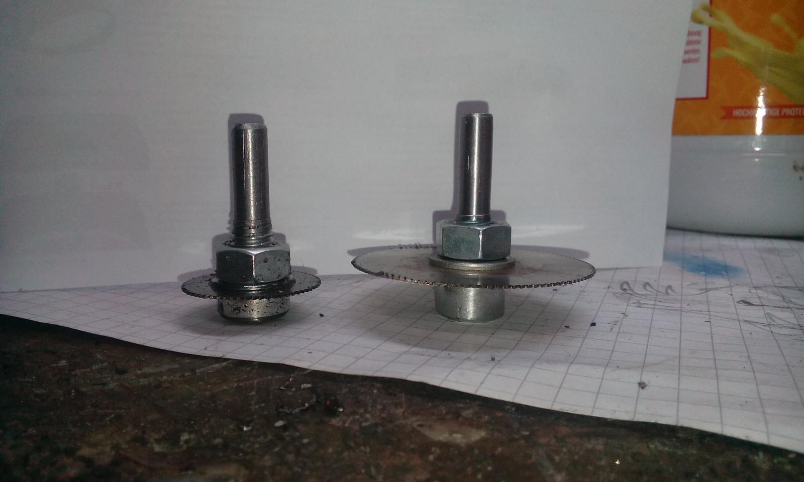

Wahnsinnig viel habe ich nicht gefunden. Was mir noch fehlt ist eine passende Aufnahme. Welchen Namen hat diese Aufnahme? Muss ich auch hier auf etwas achten?

Die Blätter sind 0,5 bzw 0,6 mm stark. Unsere Aufnahme ist selbstgebaut...mit einfachsten Mitteln. Solltest du eine kaufen können dann mach das...ist genauer.

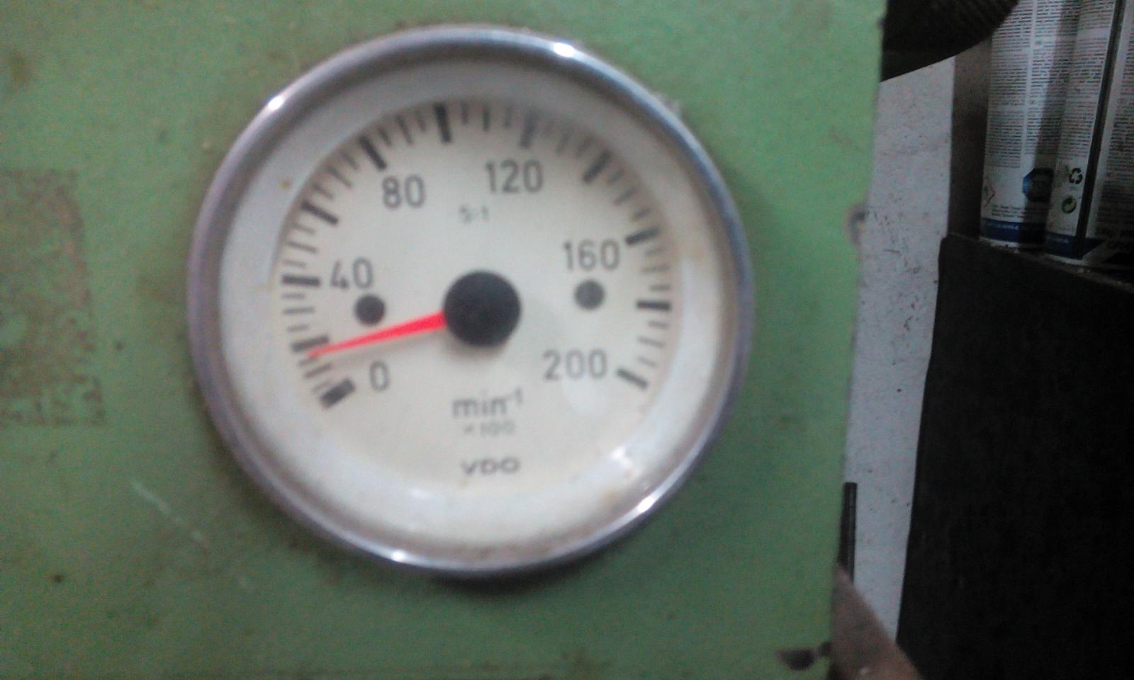

Umdrehungszahl war maximal das hier bei meiner Maschine ...mit guter Schmierung... höhere Drehzahlen hörten und fühlten sich nicht nicht gesund an.

falls Du eine Drehbank hast, kannst Du Dir einen solchen Aufnahmedorn recht schnell und einfach selbst fertigen.
Dazu nimmst Du eine Welle und drehst vorne einen Bund an mit dem Durchmesser der Sägeblattbohrung.
Stirngewinde rein und das Sägeblatt mit Unterlagscheibe auf dem Dorn festklemmen - fertig
Die Welle würde ich aus Stabilitätsgründen so dick wie möglich und nur so lang wie nötig wählen.
