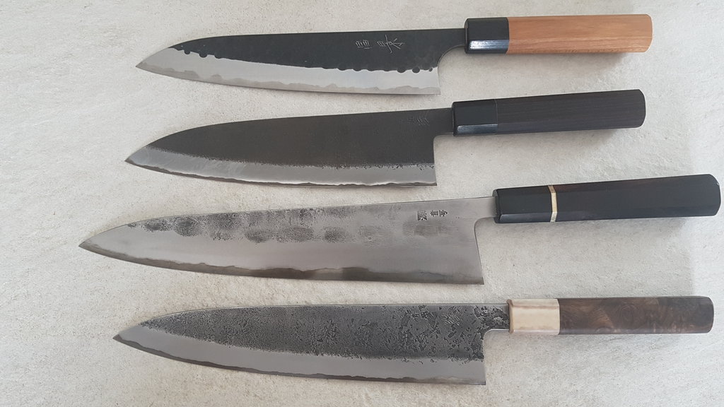

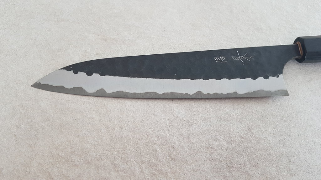

Moin Chef,
AS mit rostfreien Flanken kannst du nutzen wie ein komplett rostfreies Messer. Ich beschleunige zu Anfang die Bildung der Patina auf der Schneidlage durch Zitrusfrüchte, die diese recht schnell entstehen lassen. Sonst bekommen die Messer auch keine besondere Aufmerksamkeit wie Öl oder so.
Das Obere ist am Anfang der Ausbildung von Patina auf der Schneidlage, reagiert aber nicht mit Lebensmitteln ( im Sinne von Verfärbung dieser ) . Die Unteren bilden wenn überhaupt nur noch minimalst aus.
Gruß Jörg
