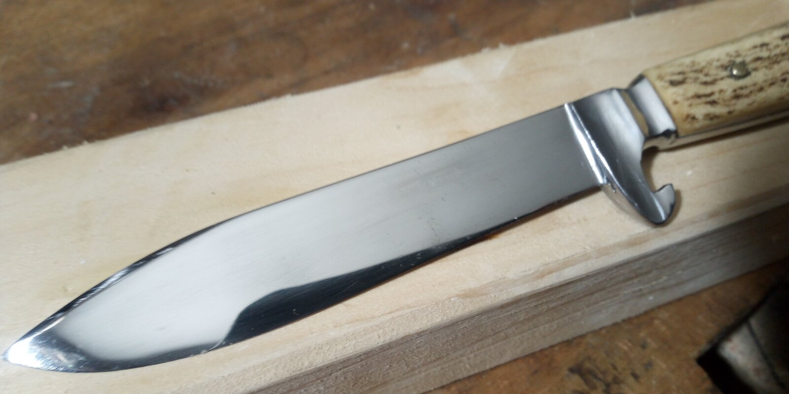

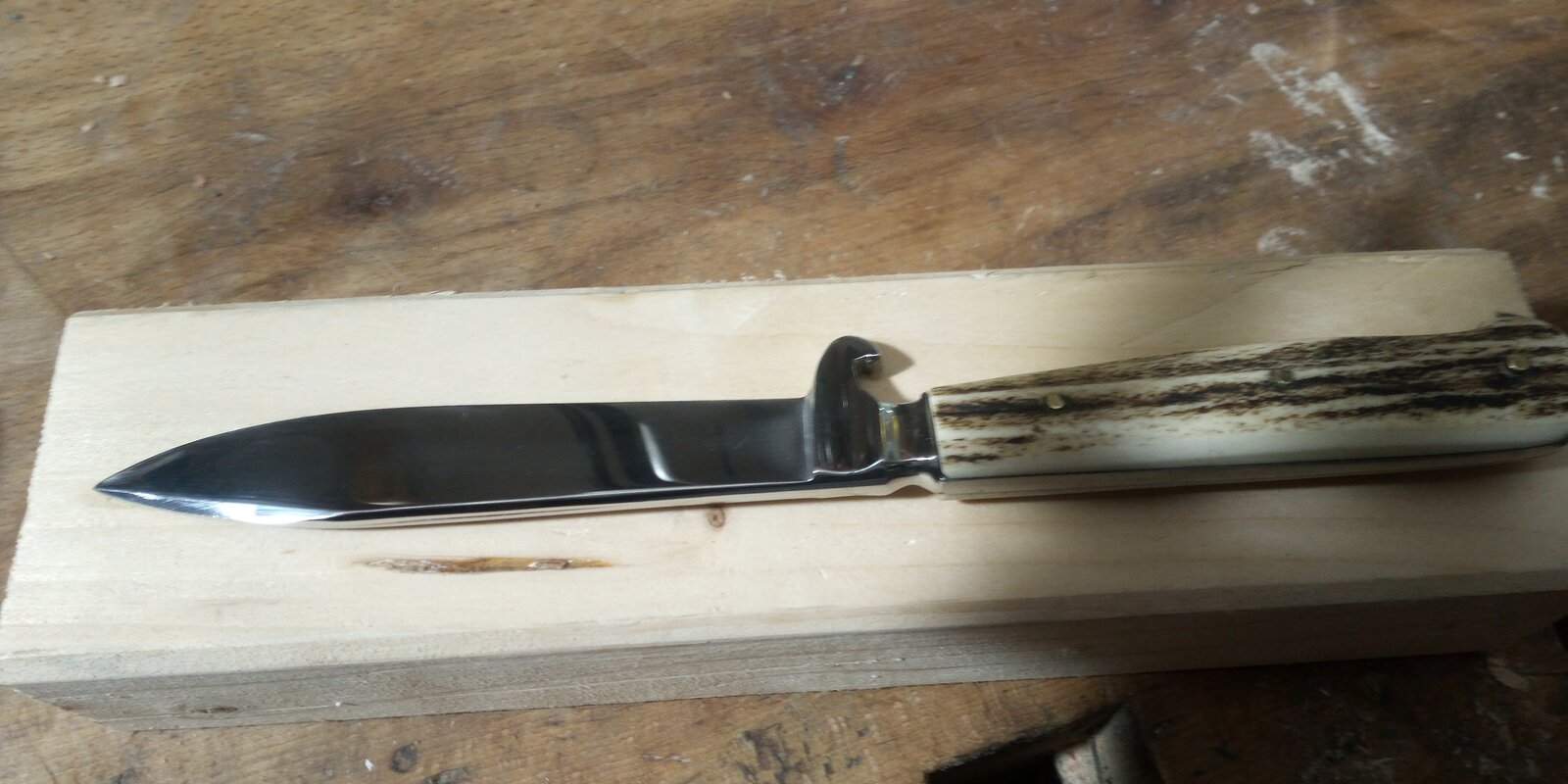

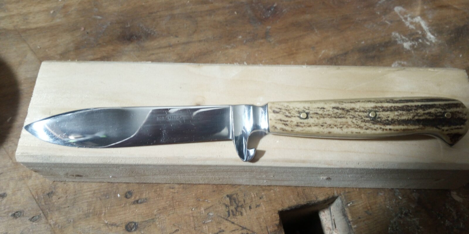

Servus Zusammen!
Heute Abend ist mein kleines Pius Lang -Nickerchen angekommen das ich erst am Sonntag geschossen habe. (Post sei Dank)
Bin auch gleich dran gegangen die starken Kratzer auf der Klinge per Handschleifpapier zu entfernen und aufzuarbeiten. 600-7000 Körnung.

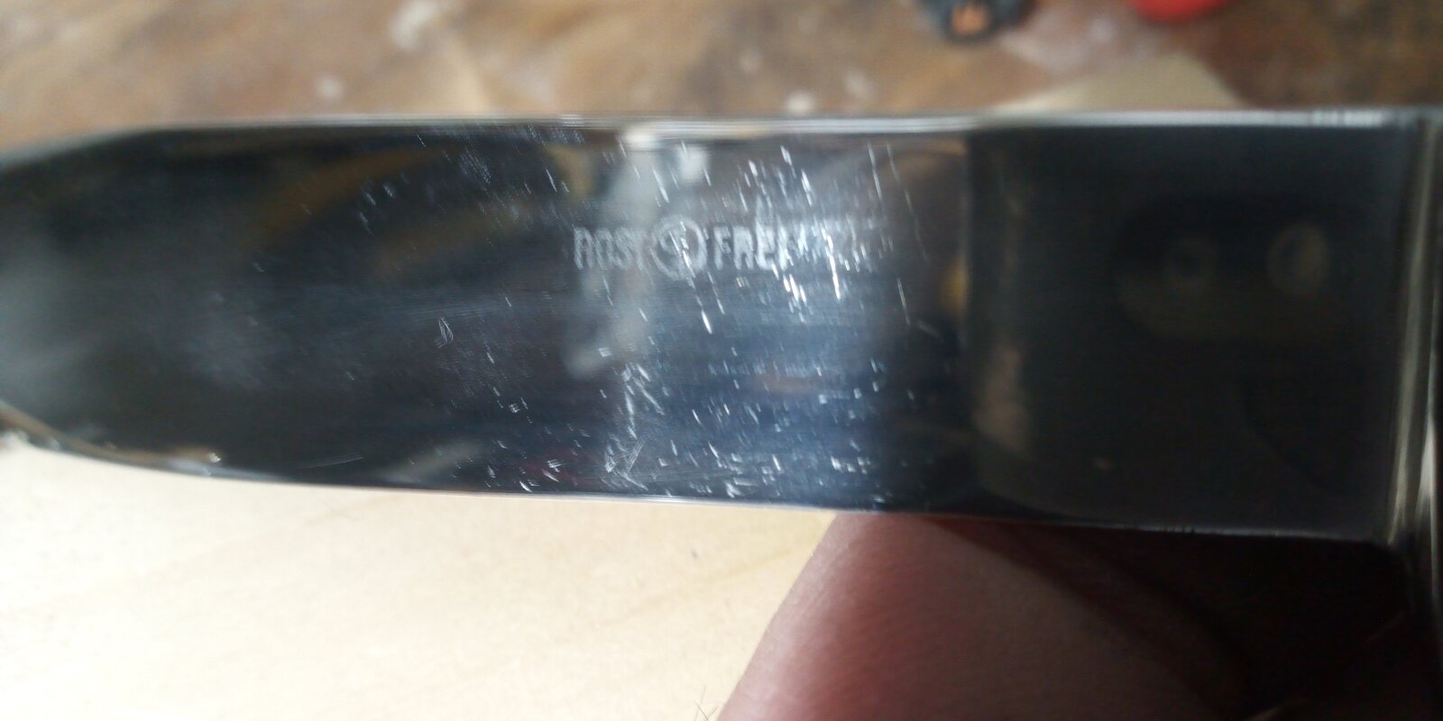

Auf einer Seite der Klinge ist ein Stempel zu finden, ca 4 mal 15 mm klein, der Rost-PL-frei zeigt. Natürlich hab ich diesen abgeklebt und drum rum gearbeitet dass dieser erhalten bleibt wenn auch Kratzer quer durch gehen. Hat soweit gut funktioniert und nach einer zärtlichen Politur werd ich mit der Optik zufrieden sein, aber schön wäre wenn man den Stempel deutlicher sehen könnte. Gibt es eine Möglichkeit die Schrift zu verdunkeln?? Schnellbrünierung drüber und wieder Aufpolieren? Essigessenz?
Bei z.B Puma Messern ist der Stempel auf die gleiche Art aufgebracht aber wie wird das überhaupt gemacht? Heutzutage vermutlich mit Lasern. Aber früher? Säure? Elektrisch? Das Messer hat sicher schon einige Jahre auf dem Buckel.
Hoffe jmd versteht meine Fragen und hat mir nen guten Tip.

Der einfachste Weg wäre schnellbrünierung, ja.
Dann vorsichtig abschleifen, ohne in die Tiefen zu kommen.
Gruß Fabian ✌️
Hey vielen Dank zusammen, hab ich drauf gehofft, dass es mit Schnellbrünierung funktionieren könnte!
Aber was bringt mir die Stahlwolle in diesem Fall?
Dachte eher daran 7000 oder 10000 Schleifpapier auf ein Stück Flachstahl zu kleben und damit dann vorsichtig den Überschuss abzutragen?
Würde ich auch eher so machen. Weiß nicht ob die Wolle auch in die Tiefe geht (je nachdem wie tief die Marke ist)
