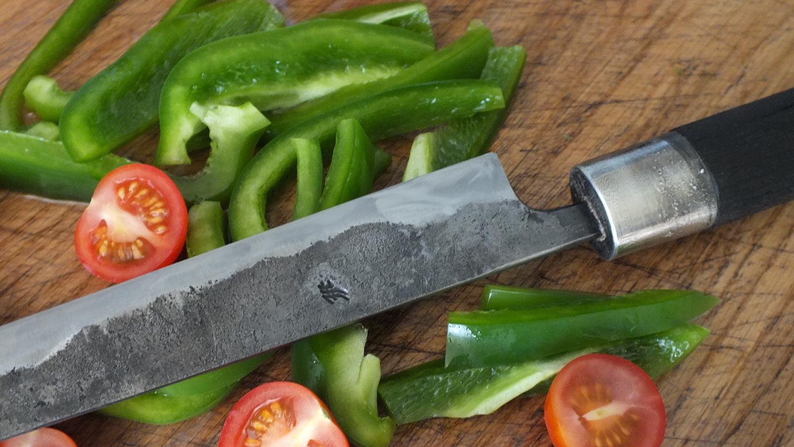

Als ich vor einiger Zeit auf der Suche nach neuen Küchenmessern war durchstöberte ich die hiesige Galerie und liess mich inspirieren.
Ich wollte etwas ästhetisch Schönes, am Liebsten mit archaischer Anmutung, was aber gleichzeitig sehr scharf, schnitthaltig und pflegeleicht sein sollte.
Also klickte ich mich durch die Seiten und bei diesem Bild von marvvin war es um mich geschehen:
attachment.php
Da passte einfach alles, ich wollte 3 Messer in genau dieser Abstufung, ich wollte interessant aussehende Klingen ohne auf Damast oder Mehrlagenstahl gehen zu müssen und auch die stilistisch passenden Griffe gefielen mir extrem gut.
Auch der CK 75 mit 62 HRC passte bestens in mein Beuteschema.
Etwas weiterer Recherche führte mich zu einem Thread von RnR, der sich das kleine Office aus der Serie gekauft hatte und sehr davon schwärmte:
http://www.messerforum.net/showthread.php?127254-Die-%84Schwarze-Mamba%93-Ein-Office-von-marvvin
Nach den Bildern in diesem thread gab es dann kein Halten mehr und meine Bestellung an marvvin ging raus.
Gestern, passend zu Weihnachten, war es dann soweit, die neuen Messerchen in wunderschöner Verpackung sind angekommen und alleine das Auspacken war schon eine grosse Freude.
Meine Erwartungen wurden sogar noch übertroffen, die Teile sind wunderschön, dazu sehr leicht und liegen extrem gut in der Hand.
Solche Schönheiten dürfen natürlich nicht in einer Schublade verschwinden, deshalb hängen sie bei mir immer griffbereit am Magnetbrett, so kann sich auch das Auge jederzeit an ihnen erfreuen.
Und natürlich habe ich mir auch passende Schneidbretter aus Hirnholz für die Artgerechte Haltung besorgt:
Bei der Essenszubereitung gestern Abend hatten alle drei ihren ersten Einsatz mit Bravur bestanden.
Ich könnte mit meiner Entscheidung nicht glücklicher sein und werde sicherlich sehr lange Freude an den Messerchen haben.

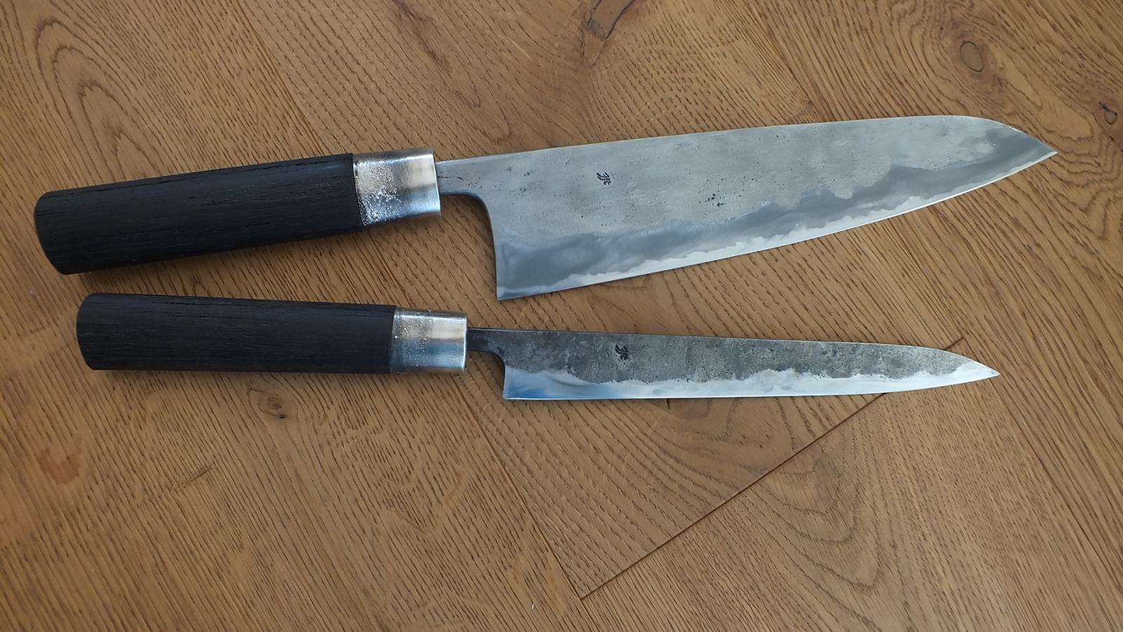

Hi,
ich kann mal Messwerte von meinem JJT 210 Petty beisteuern,
Klingenlänge 210mm
Klingenhöhe 26,5mm
Rückendicke Kehl 3,2mm Mitte 1,29mm 2cm von vorne 0,64mm
1cm über der Schneide Kehl 2,14mm Mitte 1,09mm 2cm von vorne 0,64mm
ca. 1mm ü. der Schneide Kehl 0,3mm Mitte 0,19mm 2cm von vorne 0,13mm
Der Kehl sieht furchtbar aus, spielt aber beim schneiden keine Rolle, in der vorderen Hälfte ist das Petty wirklich sehr schneidfähig.
Gruß Klaus

@dimm: Nirosta Messer von Fackelmann haben aber laut Packung einen weichen Stahl (52hrc).
@Gabriel und Linda: 1 mm nach 14 mm halte ich auch für in Ordnung. Könnte es sein, dass sich die Geometrie Richtung Kehl ändert? Wenn es leicht schneidet, dann täuschen die Fotos.
@K.Keller: Danke für die Messwerte. Das klärt alles auf. Die Wate wird gleichmäßig nach vorne dünner.
wie unterschiedlich doch unsere Ansichten sein können. Selbst wenn sich die Geometrie zur Messerspitze hin dramatisch verbessert, verkürzt sich durch das stabilere hintere Klingendrittel die wirklich gute und leichte Schneidfähigkeit einer Klinge um etwa 40% der für den leichten Schnitt nutzbaren Schneidenlänge.
Wer den hinteren Teil etwas stabiler möchte um zu choppen ist mit solchen Klingengeometrien gut beraten, bei einem Petty wird man wohl nur mit Zugschnitt arbeiten. Verwendet man das Petty als reines "Protein-Messer" ist der breite Kehl ergo das hintere Drittel mit der stabileren Geometrie natürlich egal. So ist es also gut, wenn man im Vorfeld genau weiß wofür man ein solches Messer zu nützen gedenkt.
So wie die Bilder der drei vorgestellten Messer es vermuten lassen, zur Spitze hin wird das hübsche Trio immer schneidfähiger werden. Aber frontale Einzekehlshot-Porträtaufnahmen von den Dreien wie auch von den beiden JJT wären spannend anzussehen und auch eine schöner Vergleich ob oder wie sich die Schmiedeergebnisse von einander unterscheiden.
