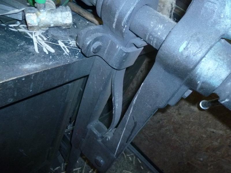

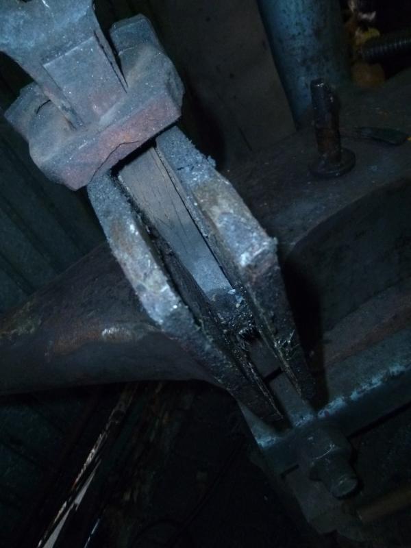

wie zum Geier kommt die Feder zwischen die Backen wie wird das montiert???
Hab mich heute mit so einem rumgequält und wollte meinen nicht unbedingt auch noch zerlegen und nachsehen.
Hat jemand ne Idee bevor ich durchdrehe???
Tschua Torsten
PS: darum gehts!

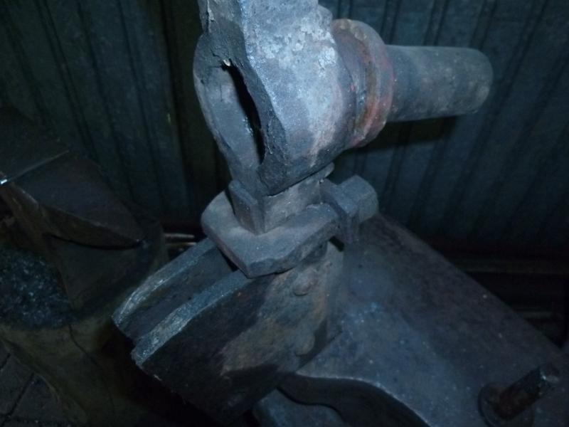

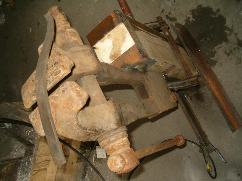

Schraubstockfeder 003.jpg Schraubstockfeder 002.jpg Schraubstockfeder 001.jpg
Ich hab heute Morgen, ein paar Bilder ,von den Federn für dich geknipst. Du brauchst also noch diese "Schelle" ....also den Bügel der die Feder hält. Dann drehst du den Schraubstock ganz auf, und schraubst die Feder an ihrem dicken Ende fest, und zwar soweit oben dass sie in geöffnetem noch unter Zug/Spannung steht.

Vielen Dank Unsel habs kapiert so wird da ein schuh draus, danke!!!!

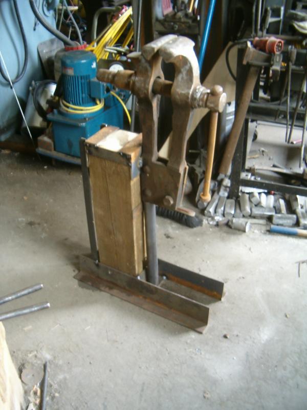

Das Problem hast Du, weil Du den Schraubstock nicht wie üblich mit einer Bride montiert hast, bei Dir steht er oben sehr frei. Daher musst Du Dir eine spezielle Schelle für den starren Schenkel machen, die das obere dicke Ende der Feder so festhält, dass der dünne federnde Teil unten gegen den bewegliche Schenkel drücken kann. Um die Kräfte etwas zu modulieren, kann man ein wenig mit der Höhe des Kontaktpunkts spielen.

Hallo Torsten, du hast da einen schönen alten Schraubstock,
aber ich hätte starke Bedenken den so zu benutzen.
Die Hebelwirkung auf deine tiefe Befestigung ist nicht zu unterschätzen, wenn du da seitlich oder von forne gegen ein Werkstück schlägst.
Die Schraubstöcke sind übrigens aus Eisen mit eingeschweißten Stahlbacken.
Nicht ganz aus Stahl, und können sich bei solcher Befestigung verformen.
Das die Schelle bzw obere Befestigung fehlt war mir gar nicht aufgefallen und das somit was fehlt um die Feder zu befestigen!!!
Hät ich eigentlich sehen müssen, grmbl.
Das der Stock sehr kurz ist hat einen Grund, da soll nämlich noch was hin und das ganze Ding ist noch im Rohbau, so fehlen zB. noch seitliche Abstützungen, die komplette Gegenmasse für den Fuß usw.!
So wie er jetzt ist ist das viel zu labil, und kipplig da gebe ich jedem sofort recht.
