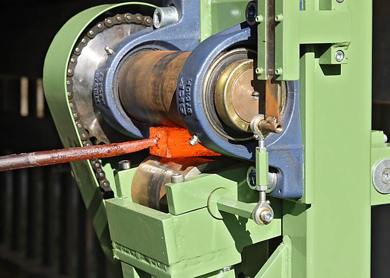

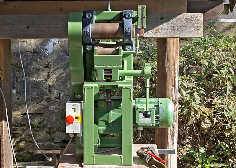

ich möchte euch gerne meine Eigenbau Schmiedewalze (gennant Walter) vorstellen.
Die Walze habe ich hauptsächlich zur Damast herstellung gebaut, um mir das lästige ausrecken zu erleichtern. Als positiver Nebeneffekt schont es auch die Nerven der Nachbarn.
Hier noch ein paar Daten:
Walzendurchmesser: 80mm
Max. Walzenöffnung: ca. 32mm ,wird aber noch vergrößert
Antrieb: 0,55 kw Drehstromgetriebemotor
Verstellung über Schraube und Exzenter

Einen schöne Walze hast du dir gebaut....:super:
Mußt die Walze von Hand wieder öffnen oder kannst du mit einen Umschalter die Laufrichtung ändern um dein Wrkstück wieder heraus zu bekommen?
Gruß Uwe
Hallo Uwe,
ich muß die Walze wieder öffnen um das Werkstück heraus zu ziehen,
geht aber auch schneller als ein Drehrichtungswechsel.

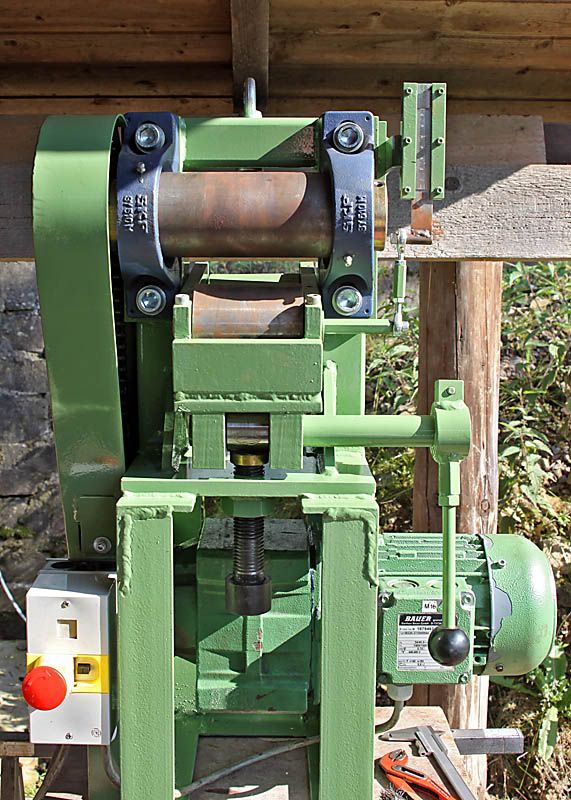

Frage: Wieviel mm kannst Du bei dem gezeigten Paket in einem
Durchgang zustellen ohne daß das Paket "stecken bleibt"
Für die Zustellung hast Du den Exzenter und die
Einstellschraube.
Mußt Du für einen neuen Durchgang beide
Stelleinrichtungen bedienen oder reicht die Verstellung
des Exzenterhebels für mehrere Durchgänge?
Heinrich
Hallo Heinrich,
pro Durchgang kann ich je nach Materialbreite ca 1-2 mm Walzen.
Insgesamt ist der Verstellweg des Exzenters ca. 6mm, das ist ausreichend für 3 bis 4 durchgänge, dann ist das Packet auch meistens schon zu kalt.
Während das Packet dann wieder im Feuer ist, stelle ich die Schraube nach.
Gruß Daniel

Hallo Daniel,
die Zustellung über Exzenter und Verstellschraube hast Du gut gelöst.
Dazu noch flgende Fragen:
Läßt sich der Excenterhebel während des Walzvorgangs noch lösen
(für Notfall ) oder sind in diesem Fall die Druckkräfte auf den Excenter
zu groß ?
Ist der Exzenterhebel beim Walzvorgang selbsthemmend oder muß Du diesen Hebel evtl. festhalten/fixieren ?
Wieviel Umdrehungen macht die Walze ?
Hallo Torsten,
Bei dieser Walze hat uns der " Maschinenbauwahn" wieder voll erwischt.
Heinrich
Hallo zusammen und vielen Dank,
der Hebel lässt sich nur beim leichten walzen wieder lösen,
bei großer Belastung hat man keine Chance mehr, da hilft nur noch Not Aus.
Dementsprechend ist der Exzenter auch selbsthemmend.
Die Walze läuft mit ca. 12U/min

ab mir deine Konstruktion gerade noch mal angesehen, und ne Frage hast du Lager in der uneren Welle?? Für mich siehts so aus als wäre die Welle selbst in der Schwinge geklemm, korekt???
Ich nehme mal an die sie auf dich zuläuft das wäre für die eigene Sicherheit auf jeden Fall erstrebenswert.
Aber dann kan die Zustellung über den kurzen Hebel der Excenterzustellung nicht allzuviel sein korekt?
Kannst du mal angeben welche Drehzahl an der Walzenwelle anliegt??
Tschau Torsten
Hallo Torsten,
richtig, die Lager sind in der unteren Walze, und ja, die Welle ist in der Schwinge geklemmt.
Die Walze läuft nicht auf mich zu, sondern zieht ein. Wegen der Sicherheit sehe ich da keine Probleme, da ich ja einen Stab am Schmiedestück angeschweißt habe oder mit einer Zange arbeite.
Die kürze des Exzenterhebels spielt keine Rolle, weil ich zuerst das Maß einstelle
und dann den Stahl einführe, wenn er durchgelaufen ist öffne ich die Walze und ziehe den Stahl zurück.
Dann stelle ich den Exzenter etwas weiter zu (ca 1-2mm), und alles geht von vorne los.
Die Drehzahl an der Walzenwelle ist ca. 12 U/min (wie schonmal geschrieben)

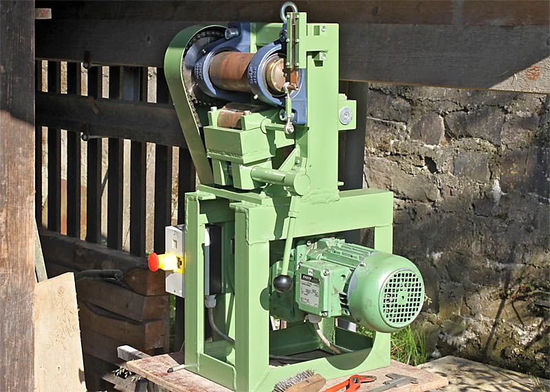

ich habe noch Fragen zu Deiner Schmiedewalze.
Welche Breite haben die Walzen ? (Durchmesser ist ja 80 mm )
Welche Lager hast Du eingesetzt (Lagertyp, Abmessungen )
Wenn Du die Schmiedewalze nochmal neu bauen würdest,
wird dann der Neubau so sein wie die jetzige Walze oder hast Du schon Verbesserungsvorschläge ?
(Walzenöffnung vergrößern hast Du schon angegeben )
Heinrich
Hallo Heinrich,
die untere Walze ist 100 mm Breit.
An der oberen Walze sind SKF Stehlagergehäuse SY 510 M mit Lagern YET 210 , Bohrung 50 mm
Als Einheit nennt sich das dann SY 50 M
In der unteren Walze sind zwei Rillenkugellager 6206 2Z C3
Eigentlich bin ich mit der Walze ganz zufrieden, aber wenn ich sie nochmal neu bauen würde, dann würde
ich sie insgesammt ein ein paar cm größer bauen. (ist alles etwas eng)
Grüß Daniel

Was für Kräfte lasten auf der Nachstellschraube und dem Excenter?
oder besser gefragt, reichen da 20Tonnen?
Ich habe noch einen Pneumaticzylinder der 20Tonnen bei 10 bar erzeugt und nur 6mm Hub hatt. Den könnt ich mir gut vorstellen zum öffnen der Walzen.:ahaa:
Grüezi.
ich kann keine genauen angaben über die Kräfte machen, aber
die von mir verwendeten Kugellager haben eine dynamische Tragzahl von 20,3 kN, bei zwei Lagern sind das ca. 4t
Da ich mit den Lagern, auch nach häufiger benutzung noch keinerlei Probleme hatte, gehe ich davon aus das 4t nicht überschritten werden.
Deshalb sollten 20t mehr als genug sein. :hehe:
