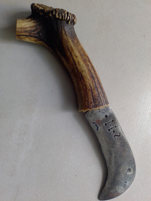

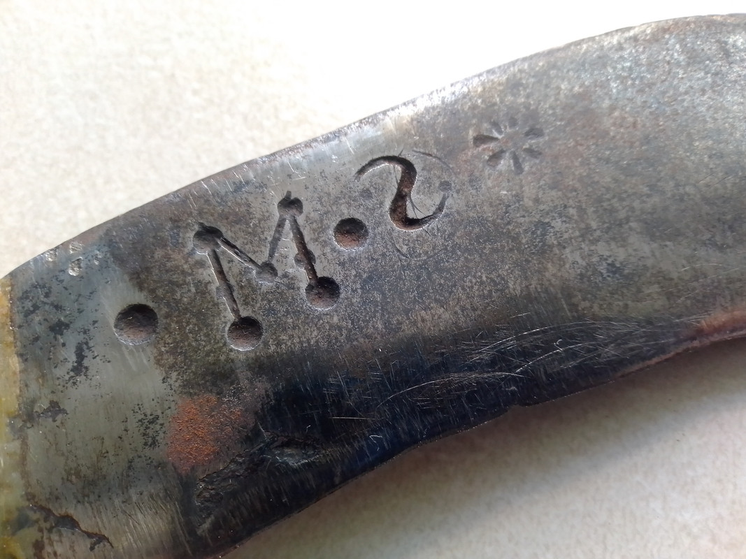

wer kennt die Marken auf der Klinge ? Es sit vermutlich eine Art HIPPE ?
Die Klinge müßte aus dem 16.-17. Jahrhundert stammen.
Klingenlänge ca. 17 cm ohne Horngriff.
Ich freue mich auf Hilfe
Wow, das ist mal was außergewöhnliches ... :oops: Wobei "16. Jhd." natürlich seeehr sportlich wäre, nix für ungut ...
Ich weiß, ich bin da keine Hilfe, aber ich find's toll. Woher kommt das Teil?
Habs von einem Bekannten. Der weiß auch nicht was es genau ist. Jedoch das es ca. aus dem 16.-17. Jh sein müßte. Ich denke aus dem ende 17 Jh - 18. Jahrhundert. + -
Der Messerschmied ist wohl deutsch oder französisch. Jedoch liegt die Vermutung im deutschen Raum.
Es kann sich auch um ein Haumesser handeln !?

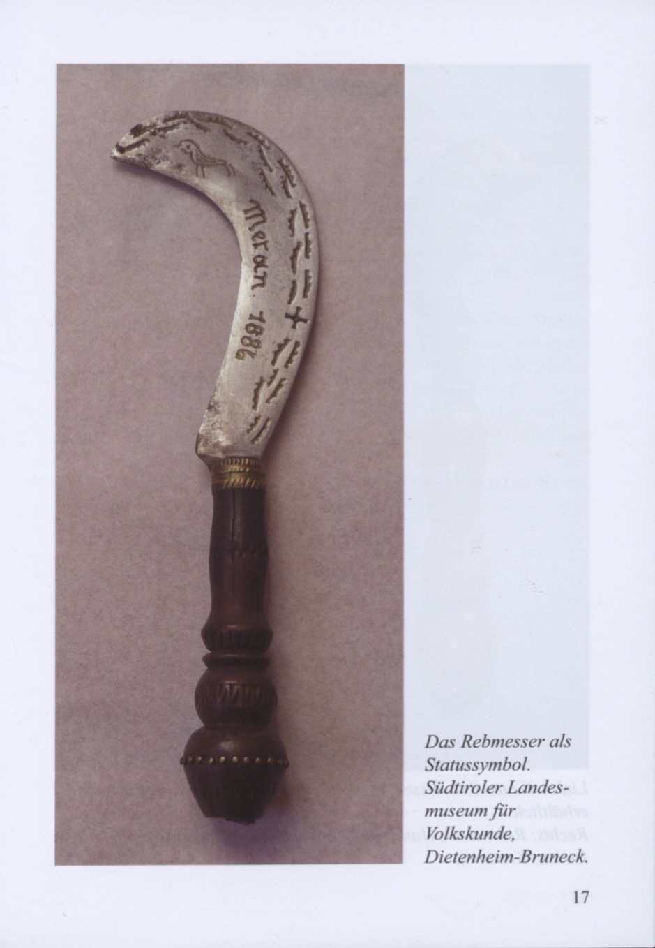

Südtiroler Rebmesser, Griff nicht original, aber würde gut passen denke ich.
Hallo
Die Richtung stimmt es ist jedoch zu groß und schwer für ein Messer im Weinberg.
Wichtig ist herauszufinden, wer das Messer geschmiedet hat ?. Kennt jemand ein Forum oder Internetseite, wo man Schmiedmarken finden kann. Natürlich von 1500 bis 1700. Danke
Identifizierung der Marke suchte ich eigentlich. Weiss denn da jemand im Internet eine Adresse, wo man sich informieren kann.
Ausser dem bereits von Abu benannten Link habe ich bisher auf keiner Internetseite eine Quelle recherchieren können, die "von 1500 bis 1700" detsche Schmiedemarken listet.
