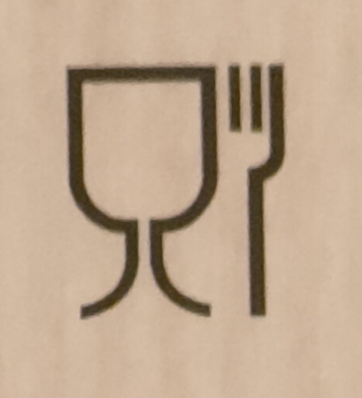

Industriell hergestellte Gegenstände, die für Lebensmittelkontakt geeignet sind tragen üblicherweise das Symbol Kelch mit Gabel, wie hier auf dem Foto der Umverpackung meines Kesperbrettes aus Akazie, die laut Wikipedia ebenfalls toxisch ist.
Man muss davon ausgehen, dass diese Unternehmen die Gesetzeslage kennen und beherzigen. Zumindest an so offensichtlichen Stellen.

Schneidebretter müssen wie alle Gegenstände im Lebensmittelkontakt die Anforderungen des LFGB (Lebensmittel- und Futtermittelgesetzbuch) erfüllen. Deshalb kann es sich keine einigermaßen seriöse Firma leisten, Schneidebretter zu verkaufen, die das nicht bestehen. Denn beim Import oder beim Verkauf gibt es immer das Risiko einer Prüfung oder dass jemand (z.B. Amazon) die Vorlage eines Prüfzertifikats fordert.
Wenn man auf Nummer sicher gehen möchte, kann man beim Hersteller nachfragen, ob die Bretter LFGB geprüft sind. Und bei der Fertigung beim Schreiner nebenan sollte man fragen, ob der das Thema auf dem Schirm hat. Der kann sicherlich nicht jedes einzelne Brett für teures Geld prüfen lassen, sollte aber wissen, wo die Risiken liegen und welches Holz bzw. welchen Leim man verwenden darf.
