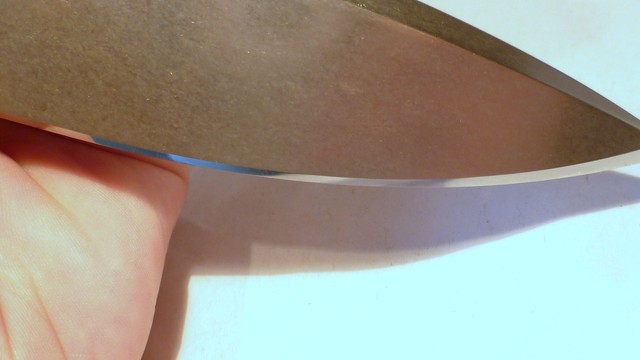

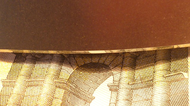

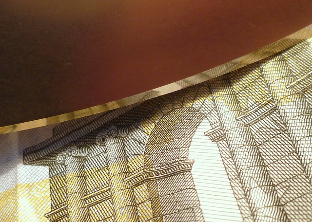

Hallo Farblos,
schön, Deine bilder zeigen eine zwar spiegelblanke Schneidphase, aber die ist ja riesig. Hat diese Kilinge noch eine schneidfreudige Geometrie?
DHO
Hallo DHO,
meinst Du tatsächlich schneidfreudig, weil je „riesig(er)“ die Schneidfase, desto kleiner der Schneidwinkel und je kleiner der Schneidwinkel, desto schneidfreudiger. Oder verstehe ich etwas nicht? :confused:
Horst
Hallo Farblos,
grunsätzlich hast Du ja recht. Wenn ich allerdings eine scharfe und schneidfreudige Klinge herstelle schleife ich die Flanken feiner aus, auf ca. 0,1 mm oder noch kleiner, und so entsteht auch eine feine Sekundärphase. Eine solche Klinge schneidet hervorragend ist aber sicher für groben Gebrauch, Outdoor, nur bedingt geeignet. Ein Outdoormesser darf dann auch ruhig etwas steiler angeschliffen sein für härteren Einsatz. Viellleicht bin ich da etwas zu viel Purist.
Die Kombination, wie die es Bilder zeigen, führe ich nicht so aus.
DHO
