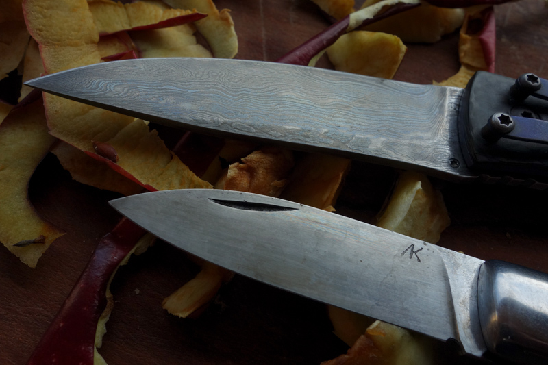

Wenn wir nun zu unserem Anliegen zurückkehren - „feines“ Schneiden, leichtes Spiel beim Schärfen - kommen wir unter Berücksichtigung der gelernten Einflußgrößen zu dem Ergebnis: Auf der Suche nach dem finalen Kick sollten wir nach einer schlanken, leicht ballig und sehr dünn und scharf ausgeschliffenen Klinge mit möglichst kleinem Schneidenwinkel Ausschau halten. Als Klingenstahl wäre ein Carbonstahl mit einem Kohlenstoffgehalt von 0,6 bis 0,8 % ohne großartige Hinzulegierung weiterer Veredler (niedrig legierter Kohlenstoff-Stahl) vom Dealer des Vertrauens eine gute Wahl, da sich dessen feines Gefüge als ideale Basis für die angestrebte Geometrie erweist.
Bereits vor Kenntnisnahme dieser insgesamt sehr komplexen Zusammenhänge - die wir hier nur grob anreißen konnten - haben wir diesbezüglich beim Messerkauf in den vergangenen Jahren einige glückliche Treffer gelandet. Das Opinel mit seiner Klinge aus XC90. Das Herder Office (C 75 W1). Mit seinem Solinger Dünnschliff - und der die Schneidgüte fördernden glatten Oberfläche durch das Blaupließten - macht es in unserer Bordküche eine fabelhafte Figur. Nicht umsonst haben uns diverse Windmühlenmesser durch das Leben begleitet. Oder Leo 3, unser Balbach-Damast-EDC von Eckhard Schmoll: Ein penetrantes performantes Prachtstück!!
Hatten wir es irgendwie schon immer geahnt, in der Praxis bestätigt gefunden und waren wiederholt intuitiv oder vermittels guter Beratung erfolgreich fündig geworden, sehen wir es jetzt - bestätigt durch fundiertes Expertenwissen - klar und deutlich vor Augen, um welchen Stoff wir unseren Dealer angehen sollten, wenn feinstes Schneiden Thema ist. Um Kohlenstoff …

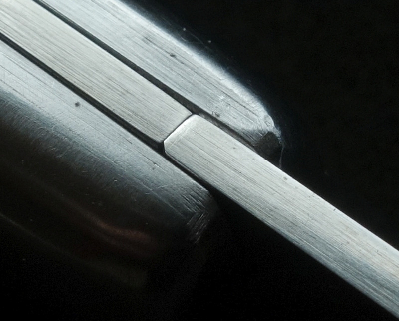

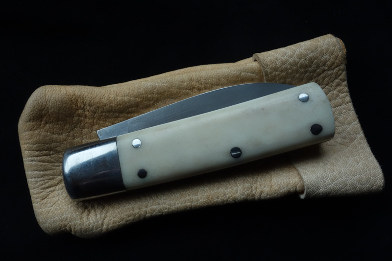

Als wir es ausgepackt haben, wußten wir sofort: Ein Top-Deal! Anmutung, Verarbeitung, Material, Gewicht - sehr fein das alles. Da hatten wir noch keinen Schnitt getan. Der hat uns dann vollends überzeugt. Ein wunderbares Taschenmesserchen haben wir da erworben. Seine Schneidleistung ist fulminant und steht dem Opinel auf Anhieb in so gut wie nichts nach. Papiertest und Rasieren nach Lehrbuch
Der Griff aus Hirschhorn mutet an wie Knochen. Liner, Backen und Pins (5 auf jeder Seite) aus Stahl verleihen dem Messer ein Gewicht, das seiner Wertigkeit gerecht wird und ihm das Gefühl von Verläßlichkeit verleiht. Die genietete Klingenachse ist so fein mit den Backen auspoliert, daß man sie nur erahnen kann. Das Messer entfaltet seine Vorzüge erst richtig, wenn man es anfaßt. Es paßt uns gut und hat eine sehr angenehme Haptik. Die Hornschalen in Verbindung mit dem sorgfältig bearbeiteten Stahl schmeicheln der Hand. Es muß nicht unbedingt Titan sein, wie wir feststellen.
Klinge und (sehr stramme) Feder gehen im geöffneten Zustand direkt ineinander über. Der Finger spürt keinerlei Spalt. Ebenso fein sind die Übergänge zwischen Liner und Hornschale. Auch im geschlossenen Zustand bilden Griffschalen, Liner und Rückenfeder eine Einheit. Die Klinge schlägt beim Schließen nicht auf die Feder. Wie bereits angedeutet, insgesamt eine erstklassige Verarbeitung. Geschmacksache ist die - im geschlossenen Zustand - herausragende Klingenwurzel. Paßt zum rudimentären, erdigen Stil des Messers, wie wir meinen.
Die 7 cm lange Klinge (6,5 cm davon scharf) mit weit nach unten gezogener Spitze ist leicht längs satiniert und trägt die dezenten Initialen A K. Mit dem innen schmiederauh belassenen Nagelhau zeigt sie im geöffneten Zustand ein leicht verschmitztes „Gesicht“. Vollkommen zu Recht. Haben wir das Messer doch in erster Linie seiner Klinge wegen erworben - auf der Suche nach dem „finalen Kick“. Attilas Slipjoint cuts like crazy !!
Das haben wir sofort ausgiebig genossen und anläßlich eines ausgiebigen Spaziergangs in der Sonne gedörrte Zweige eines Eukalyptus-Baumes bearbeitet. Die spröde, brotkrustenharte Rinde abgeschält, kleine Verästelungen entfernt, die obere - rote - Schicht abgetragen und uns dabei an der feinen Schärfe des Messerchens delektiert. Nach etwa einer Stunde zeigte sich die Klinge unbeeindruckt. Sie lief säuberlich über den Daumennagel. Keinerlei Microausbrüche. Papiertest, Rasieren! Am nächsten Tag haben wir das Vergnügen mit demselben Ergebnis fortgesetzt …
Brötchen aufzuschneiden ist ein Spaß. Apfelschälen und -schneiden wird zum Vergnügen, was für eines unserer gängigen Taschenmesser eher selten der Fall ist. Die Klinge ist übrigens sehr reaktionsschnell . Schon nach einem Apfel zeigte sie deutlich Patina. Und schmeckte einen ganzen Tag lang nach. Wir werden ihr das abgewöhnen.
Attilas Slipjoint gefällt uns ausgezeichnet. Er hat Charisma, schneidet sehr freudig, die relativ kurze Bauform verleiht dem Messer insgesamt und der Klinge gute Stabilität. Das Standvermögen hinterläßt bis hierher einen guten Eindruck. Schärfen dürfte eh kein Problem sein. Keinerlei Micro-Ausbrüche. Die Verarbeitung wie auch die Haptik sind tadellos. Und - nicht jeder hat eins …
Slipjoint von Attila Kovacs (Handmade)
Gesamtlänge: 161 mm
Klingenlänge 70 mm (davon scharf 65 mm)
Klinge: 2,2 mm UHB 15 LM (schwedischer Carbonstahl, nicht rostfrei), ca. 59 HRC, Ricasso und Schleifkerbe
Klingenhöhe: 18,3 mm max, Klingenachse genietet
Griffmaterial: Hirschhorn auf Stahl-Linern, Stahlbacken, je Seite 5 Stahl-Pins
Griffdicke: 16 mm
Griffhöhe: von hinten 20,6 stetig zur Klinge hin auf 18,9 mm abfallend; 27,5 mm max. bei geschlossener Klinge (die Klingenwurzel steht dabei 4 mm frei)
Slipjoint mit strammer Feder, Nagelhieb
Kein Lanyardhole
Kein Clip
Gewicht: 110 Gramm
Sehr sauber verarbeitet

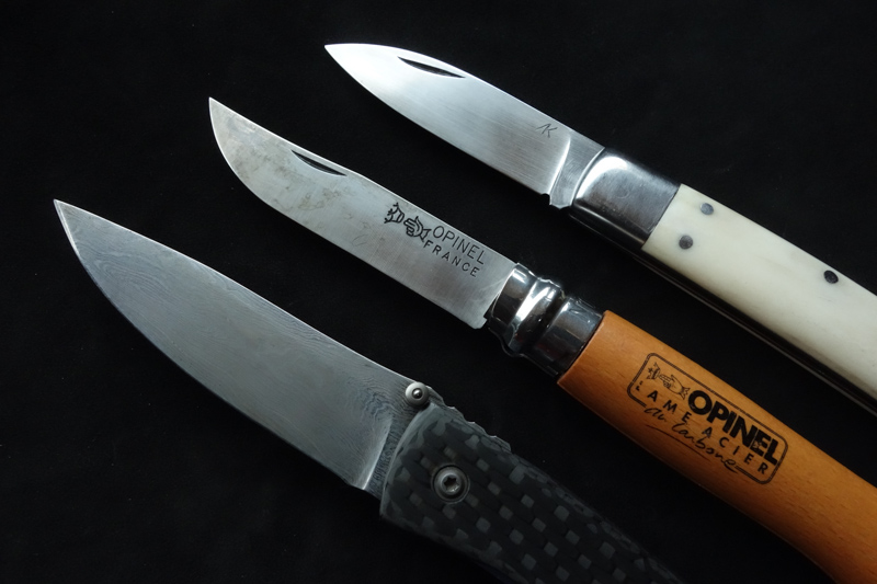

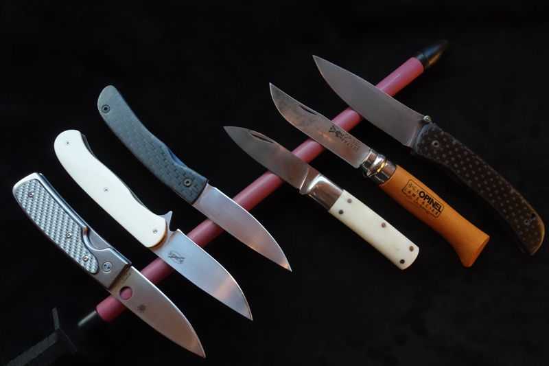

Weitere Stähle wollen ausprobiert werden. Die Begeisterung für den feinen Schnitt bei problemloser Schärfbarkeit und guter Standzeit (ohne Micro-Chipping) fordert ihren Tribut. Bereits seit geraumer Zeit in der Pipeline: 1.2442 und 1.2519. Wir hörten/lasen sehr viel Gutes und sind sehr gespannt! Neugierig sind wir auch auf C100, 1.3505, Feile, Shirogami …
Wir bedanken uns an dieser Stelle bei Roman Landes, vor dessen Expertise und seinem Vermögen, die ausgesprochen komplexen und umfangreichen Zusammenhänge derart verständlich und nachvollziehbar darzustellen, wir den Hut ziehen. Weil sein Buch es uns leicht gemacht hat, das Thema Stahl ein wenig zu vertiefen.
Attilas Slipjoint mit Kollegen
