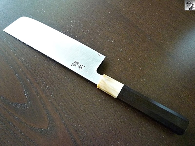

bitte schau mal:
Beim Ashi ist es im Prinzip nicht anders. Die Schneide macht auch beim Ashi einen leichten Bogen und meines wird als 180er verkauft, hat ein Klingenlänge von 187mm und einen Schneidenlänge von 170mm.
Der schräge Verlauf vom Klingenrücken zur Schneide inklusive der geschwungenen Rundung vorne an der Klinge, wie auch der Erl fressen messbar Schneidenlänge. Leider sind fast überall die Händlerangaben ungenau, was der Kunde eigentlich mit knallhartem reklamieren beantworten müsste, wenn die Angaben weit daneben sind!
Gruß, güNef
