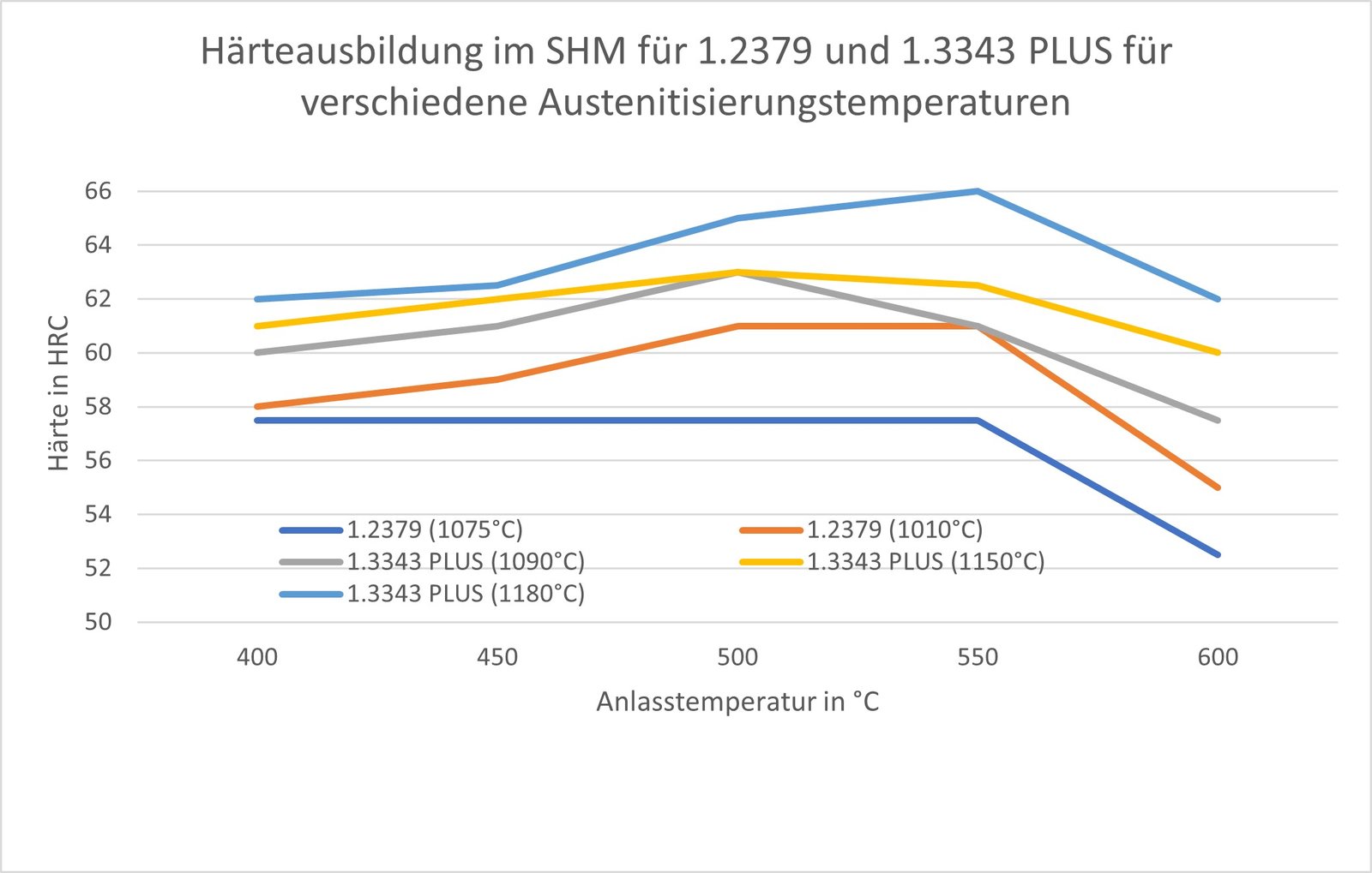

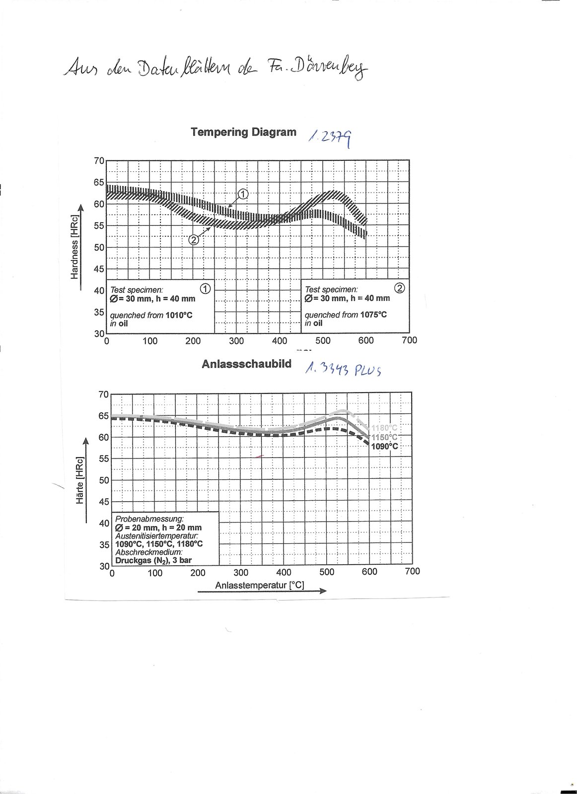

Was können wir erwarten? Unten sieht man die Anlasskurven von 1.2379 und 1.3343 PLUS im Vergleich, diese Kurven sind den Datenblättern der Firma Dörrenberg entnommen und hier zusammengestellt.
vergleich-anlasskurven-3343-plus-und-normal-jpg.276461
Unten habe ich die Werte für den hier interessierenden Bereich der Sekundärhärte einmal vergleichend in ein Diagramm eingetragen für unterschiedliche Härtetemperaturen im Bereich zwischen 400°C und 600°C.
anlasskurven-shm-bereich-jpg.276462
Die Werte sind aus den Kurven der Datenblätter zu diesen Stählen abgelesen und aufgetragen, was natürlich zu gewissen Ungenauigkeiten führt. Aber die Trends sind gut ablesbar:
  • 1.3343 (PLUS) zeigt gegenüber 1.2379 deutlich stärkere Maximalhärten
  • Die erforderlichen Härtetemperaturen liegen deutlich höher für den 1.3343
  • Erst bei Temperaturen von 1180°C spielt der 1.3343 seine Vorzüge voll aus
  • Diese erforderlichen hohen Härtetemperaturen dürften mit „normaler“ Ausrüstung kaum zu machen sein.

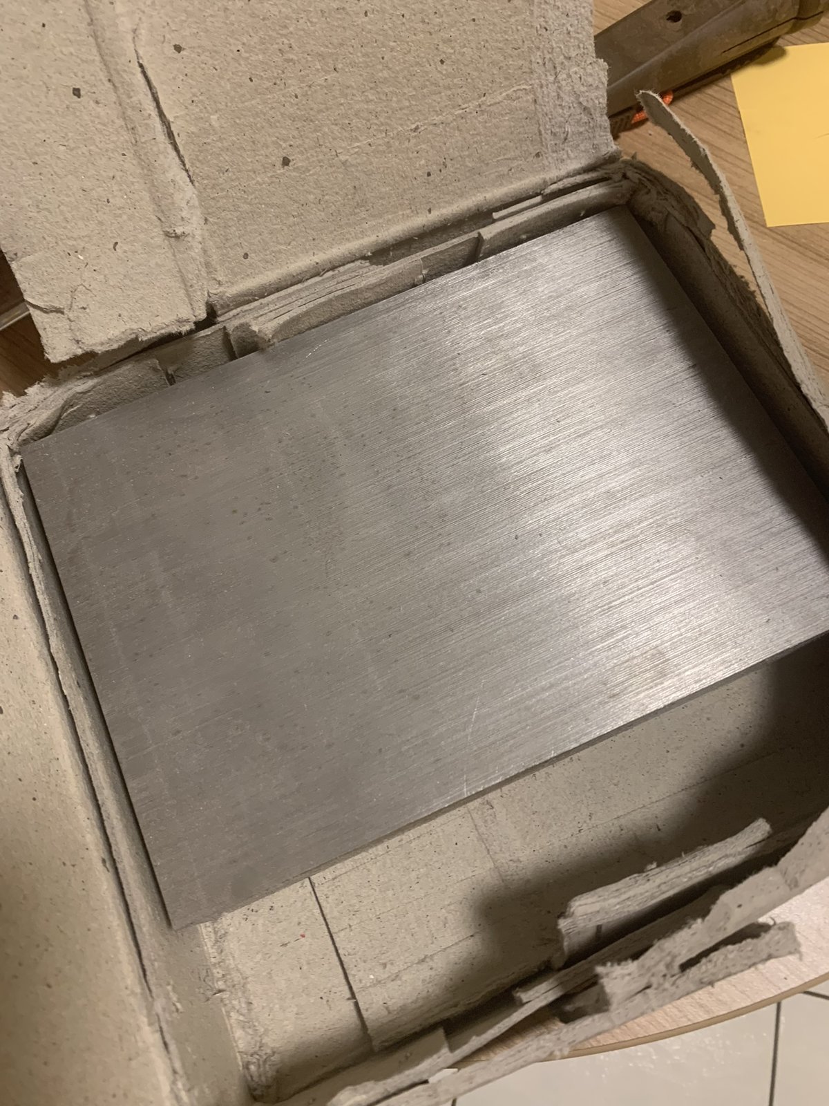

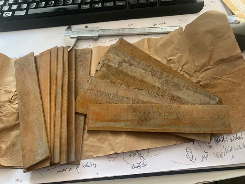

Nicht gerade billig, der Stahl. Und technologisch herausfordernd. Und Dörrenberg konnte nur 10 mm dicke Scheiben abschneiden. Ein weiteres Problem für den Messerbau Aber wir haben jetzt erstmal den Stahl. 9 kg. Zeit für das versprochene Indianerfreudengeheul.
Also haben wir eine Firma gesucht, die sich zutraute, 3 mm dicke Scheiben abzuschneiden.
Der Inhaber meinte, die Bandsäge würde verlaufen und die Scheiben könnten ungleichmäßig werden. Dieses könne man vermeiden, indem man Wasserstrahlschneiden einsetzt. Ist teurer, etwas Faktor 2. Aber wir haben dem zugestimmt.
Unten ist ein Bild des Rohblocks zu sehen, sowie einige der aufgeschnittenen Streifen.
img_2664-jpeg.276466
der-block-jpg.276465

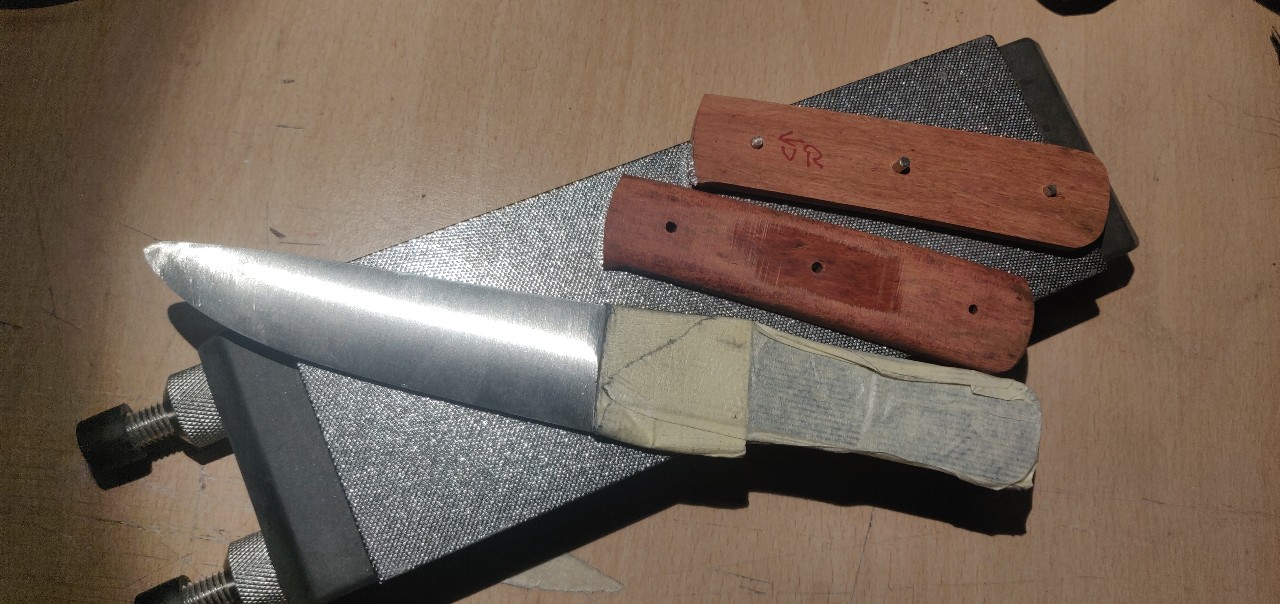

Inzwischen gibt es ja (mindestens) 2 Messer aus dem Stahl:
Universalmesser 1.3343 PLUS und grün/braunes Leinenmicarta (https://messerforum.net/threads/universalmesser-1-3343-plus-und-gruen-braunes-leinenmicarta.146509/#post-1141958)
zwei Neue Messer von Taperedtang (https://messerforum.net/threads/zwei-neue-messer-von-taperedtang.146444/#post-1141202)

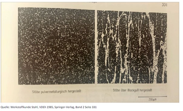

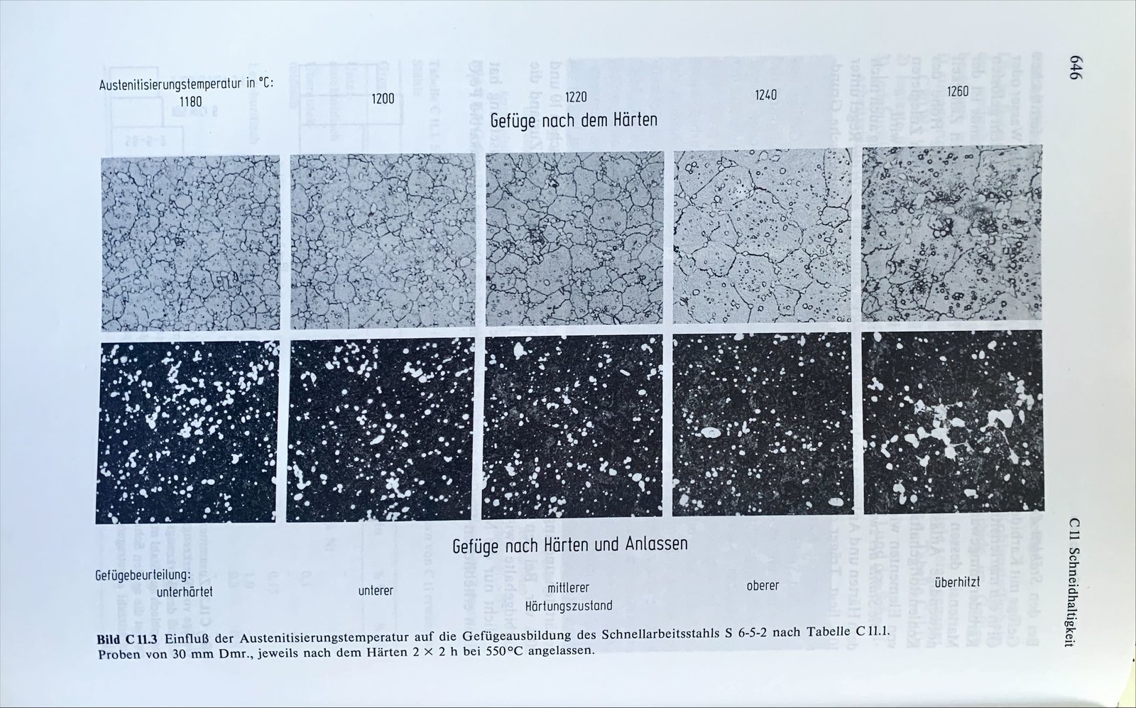

und was die Gefügeausbildung angeht, so habe ich in dem unten angeführten Buch zwei Bilder gefunden, die den Vergleich eines pulvermetallurgisch hergestellten 1.3343 mit einem im Blockguß hergestellten zeigt:
gefuege-pm-und-klassisch-jpg.276467
Das habe ich in dem oben angeführten Thread schon einmal gezeigt.
Unten noch ein Bild, das die Gefügeausbildung nach Härten und Anlassen eines solchen Stahls (allerdings nicht pulvermetallurgisch hergestellt) in Abhängigkeit von der Härtetemperatur zeigt:
gefuege-aus-werkstoffkunde-stahl-jpg.276470
Das Bild oben ist ebenfalls dem Buch "Werkstoffkunde Stahl", Zitat siehe oben, entnommen.

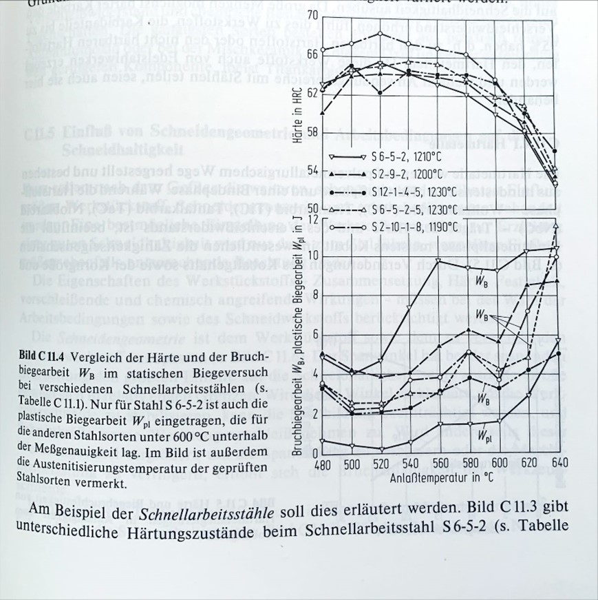

Wenn wir einen Blick auf die Zähigkeit des 1.3343 werfen, siehe Bild unten, so sehen wir, dass im SHM ein Anstieg der Bruchbiegearbeit von um die 5 J auf ca. 10 J vorliegt, und für den Stahl noch plastische Biegearbeit gemessen worden:
zaehigkeit-jpg.276469

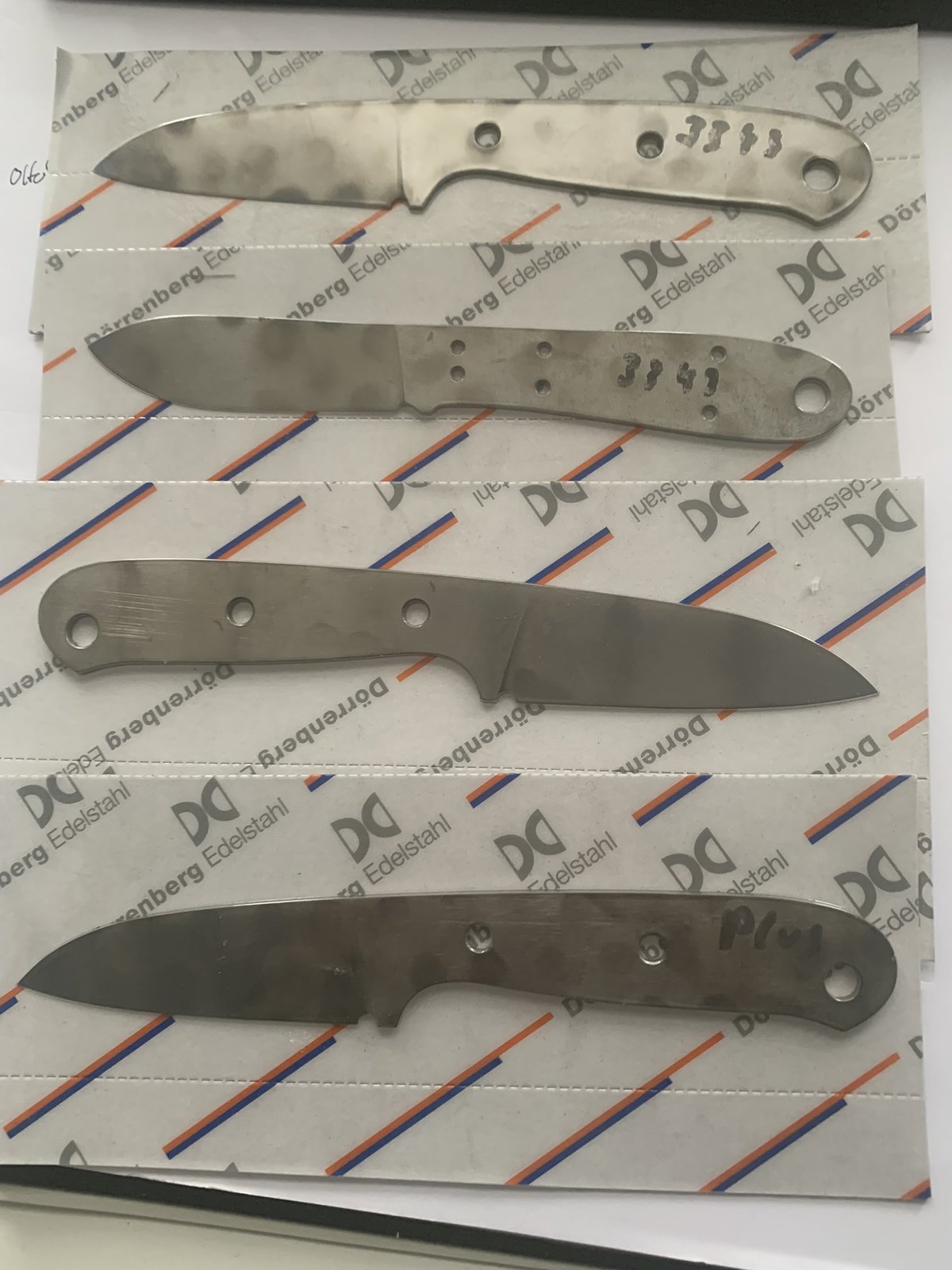

Wir haben uns entschlossen, aufgrund der hohen Härtetemperaturen und auch kontrollierten hohen Anlasstemperaturen die Härterei von Fachleuten (Fa. Dörrenberg) vornehmen zu lassen, da wir auch wegen der dünnen Geometrie mit der Gefahr des Verzugs rechneten.

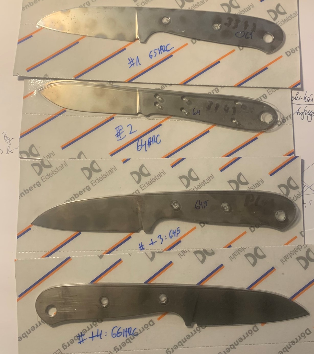

Wir wollten mehr als 64 HRC haben, und man hat uns eine 4 malige Anlassbehandlung vorgeschlagen.
Die genauen Parameter hat man uns nicht mitgeteilt, die Härtewerte haben gestimmt, zwischen 64 und 66 HRC haben wir selbst bestimmt (seit geraumer Zeit habe ich eine Rockwellzwinge sowie zwei Kalibrierplatten für Bereiche um 50 HRC und 61,6 HRC (Nachkommastelle wegen der Mittelung).
Die Klingen kamen in der Tat so gut wie ohne Verzug zurück. Unten im Bild sind es die Klingen 3 und 4, die beiden oberen sind aus „normalem“ 1.3343, die die gleiche Wärmebehandlung erfahren haben. Im Wesentlichen liegen deren Härten auch in dem geforderten Bereich. Die Werkstoffherstellung hat also keinen nachweisbaren Einfluß auf die erreichbare Härte.
klingen-nach-der-wb-von-doerrenberg-jpeg.276468
Gefügeaufnahmen haben wir keine gemacht. Wäre schön gewesen, aber das ist auch eine Sache des Preises, und wir vertrauen da mal auf die Angaben der Fa. Dörrenberg, was dieses angeht.
Jetzt haben wir also zwei Messer aus 1.3343 PLUS und eines aus 1.3343, die wir in der Praxis vergleichen können, da sie gleiche Klingengeometrie aufweisen.
Das zweite Messer von oben ist durch Matthias in mein schnuckeliges Kleinmatrosenmesser verwandelt worden.
Es sind von den insgesamt ca. 40 Streifen noch ca. 30 in Umlauf, vielleicht sieht man demnächst noch weitere Messer daraus.

Für jede WB lobe ich noch einen Streifen von dem Stahl aus (jede WB meint: bei einer Temperatur, also für eins von den unten im Bild gezeigten Paketen).
Wer will?
Herbert
Na ja, wir hätten dann 4 Austenitisierungstemperaturen und jeweils 4 Anlassbehandlungen und zugehörige Härtewerte. Aus dem Streifen lässt sich dann ein Messer mit optimierter WB machen…,.
