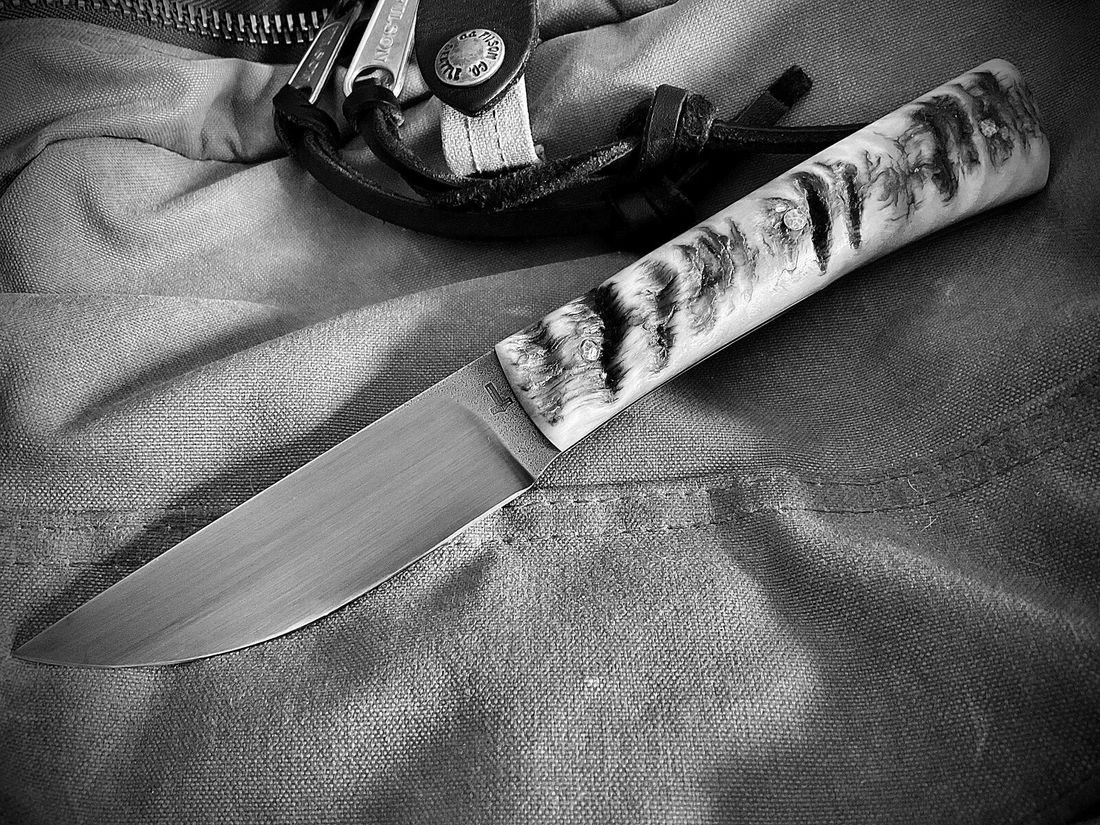

Das schnittfreudigste Serienmesser was ich je gekauft habe, kommt aus dem Hause Perceval ... das solltest Du dich mal umsehen ;-)

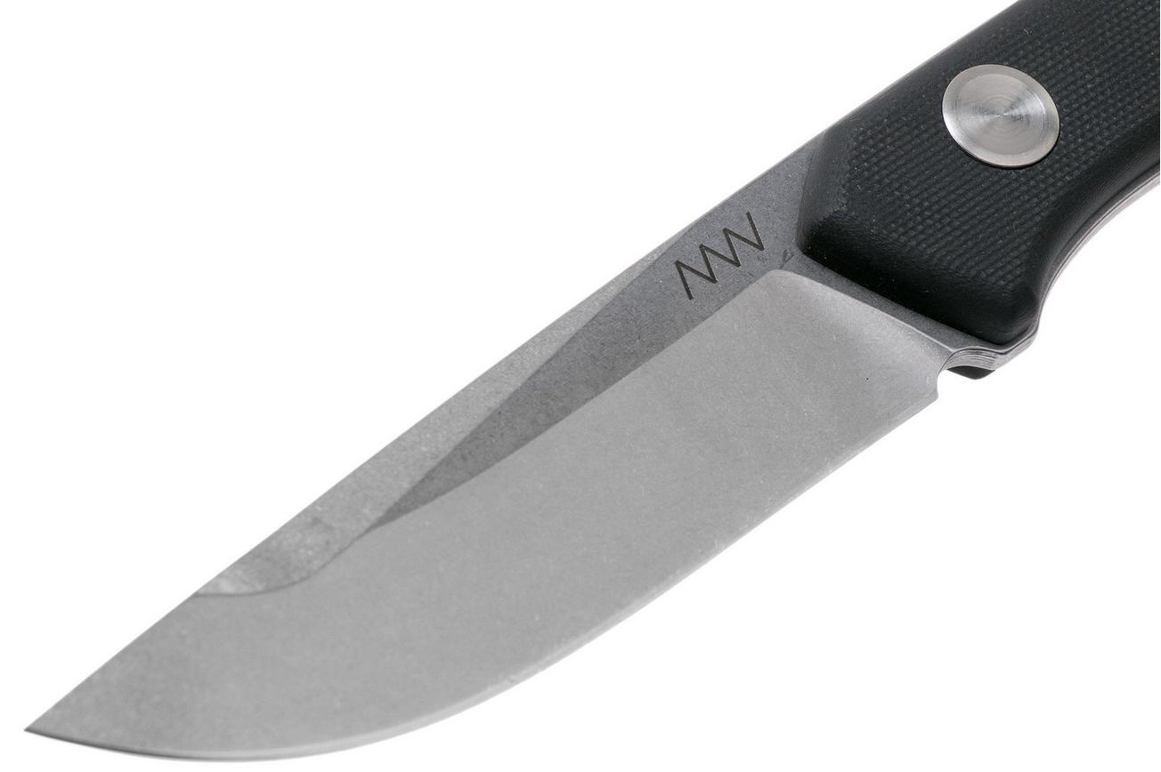

Was ich schonmal gefunden hab auf meiner Suche ist das ANV G200. Hat angeblich einen Sleipnir-Stahl und ist lt. Youtube-Reviews recht schnittfreudig. Nur traue ich diesen Reviews seit dem Ambulo nur noch bedingt… Die Frage, die sich mir hierzu stellt ist halt der Stahl? Wie schlägt er sich im Vergleich zum D2?
Moin!
Ein Modell mit der Bezeichnung G200 habe ich im Portfolio von Acta Non Verba nicht finden können.
Sleipner ist eine im Hinblick auf die Zähigkeit verbesserte Variante des Werkzeugstahls D2. ANV härtet ihre Sleipner Klingen laut eigenen Angaben auf ~59 HRC. Im Hinblick auf die Verschleißfestigkeit bzw. Schnitthaltigkeit ist das kein hoher Wert, sodass ich bei normalen Schneidaufgaben nicht unbedingt von einer spürbaren Verbesserung ausgehen würde, für die sich diese Investition lohnt.
Auch sind die feststehenden Messer von Acta Non Verba, die ich in der Hand hatte, für meine Begriffe eher stabil als schneidfreudig dünn geschliffen.
Ein geeigneter Gegenvorschlag der all deine Kriterien berücksichtigt ist mir allerdings leider auch noch nicht eingefallen.
Das Atelier Perceval baut nur eben keine Messer die den Suchkriterien des TO entsprechen.

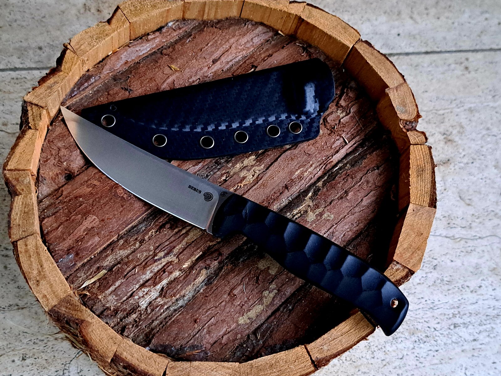

Ich könnte mir zu den Kriterien das Manly Blaze mit RWL-34 Klinge vorstellen. Wenn der Anschliff der Schneide für die persönlichen Vorlieben zu kräftig ausfällt - das kann man ja individuell anpassen.
Messer dieser Art werden im Allgemeinen nicht wirklich dünn ausgeschliffen, weil es dann nämlich haufenweise Reklamationen wegen Ausbrüchen gäbe.
Einen Tick schneidfreudiger könnte das Crafter sein.
Ich selber habe nur das Patriot und schließe von dessen Schliff mal auf die anderen.

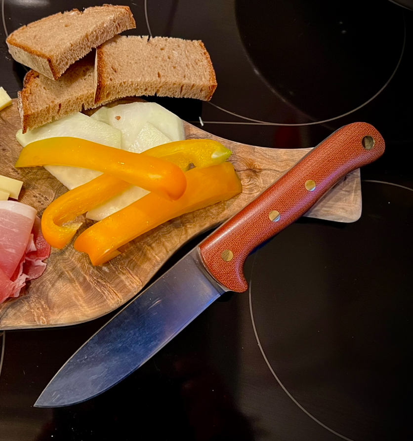

Ich musste unweigerlich an das Bark River Kephart denken. 3V und sehr schneidfreudiger Flachschliff. Man müsste eben noch in eine Kydex investieren.

Wäre ich an deiner Stelle und hätte ein Budget um 300€ würde ich mir ein Custom bauen lassen, nach meinen Vorstellungen.
Beispiel eines schneidfreudigen Custom „Kephart“, das ich mir mal hab bauen lassen.

Danke, besonders für den Hinweis zum Stahl. Das „G200“ war ein Fehler meinerseits, es war das „P200“ gemeint.
Wenn man sich auf der folgenden Aufnahme die Fasenbreite und den ¾-hohen Anschliff ("Sabergrind") bei 3,5mm Materialstärke am Klingenrücken anschaut, kann man davon ausgehen dass das Modell voraussichtlich nicht durch Schneidfreudigkeit glänzen wird:
https://assets.katogroup.eu/i/katogroup/ANVP200-006_03_anv-knives?$product-image$=&fmt=auto&h=868&w=1304

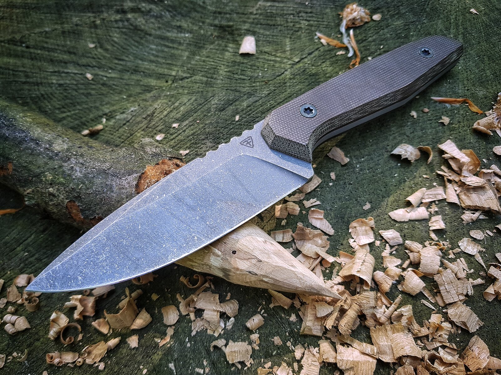

Bei Messermachern fiele mir noch Jörg Ulrich / Ferro Fidelis ein.
Seine Designs sind meist taktisch angehaucht aber die Klingen sind keine Brechstangen. Meines schneidet mit der hohen Klinge und schmalen Fase zumindest relativ gut für ein Nicht-Küchenmesser. Und darauf könnte man bei einer Auftragsarbeit sicherlich auch noch Einfluss nehmen. Genauso wie auf den verwendeten Klingenstahl. Wo du dann inzwischen preislich liegst müsstest du allerdings bei ihm im Vorfeld in Erfahrung bringen.
Meines hat 11 cm Klingenlänge:
