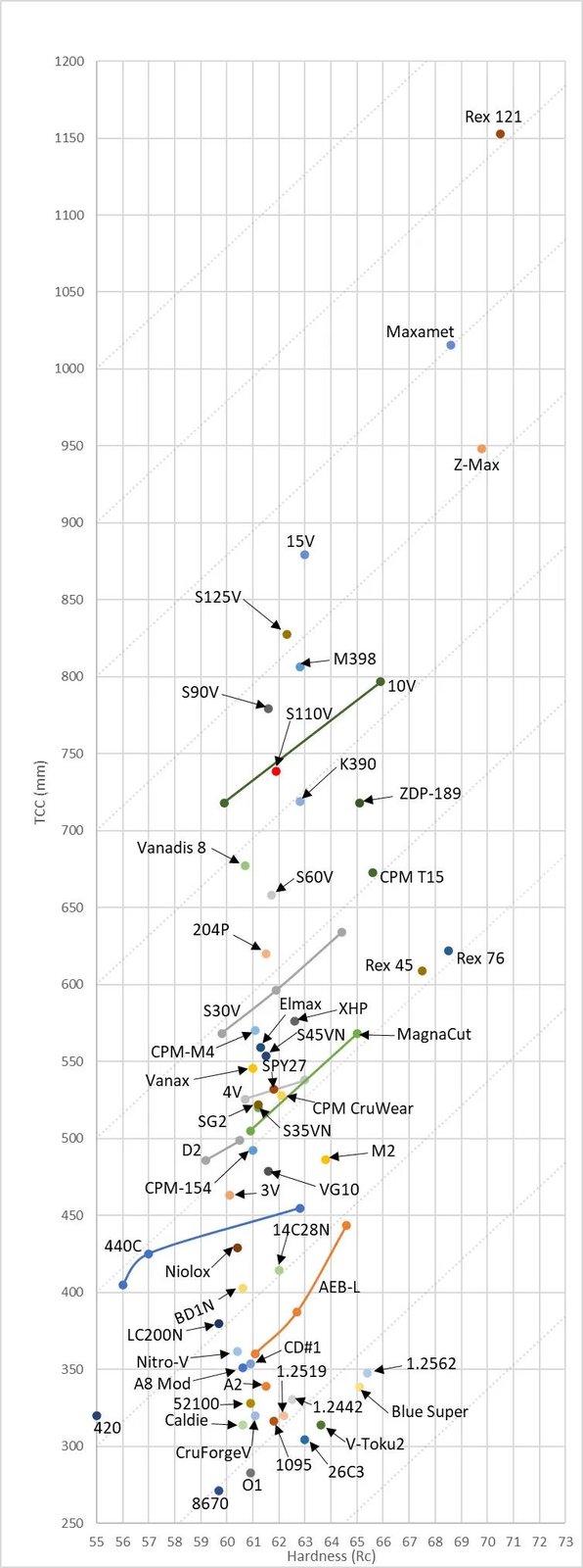

Schnitthaltigkeit
Die Schnitthaltigkeit wird im wesentlichen bestimmt durch die Härte des Stahls und die Anzahl, Größe und Härte der Karbide. Je höher der Stahl gehärtet ist und je größer und härter die Karbide sind, desto geringer ist der Abrieb im Kontakt mit dem Schnittgut. Härtere Karbide - Vanadium ist z.B. härter als Chrom - sind ebenso förderlich für die Schnitthaltigkeit.
Die folgende Grafik enthält die Schnitthaltigkeitsdaten (nach Catra) geläufiger, für Messer gebräuchliche Stähle (TCC mm = Total Cards Cut in mm).

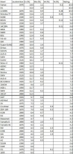

Rostträgheit
Rostträgheit wird häufig fälschlicherweise als Rostfreiheit bezeichnet. Kein für Messer geeigneter härtbarer Stahl ist rostfrei oder stainless. So wie bei der Schnitthaltigkeit und der Zähigkeit gibt es unterschiedliche Grade an Rostträgheit.
Wesentlicher Einflußfaktor ist der Chromgehalt. Aber auch Molybdän, Wolfram und Nitrogen wirken sich positiv auf die Rostbeständigkeit aus.
Wichtig ist hier, daß der reine gewichtsmäßige Chromgehalt als Kriterium nicht hinreichend ist. Da man vereinfachend davon ausgeht, daß ab einem Chromgehalt von 13 % von Rostträgheit gesprochen werden kann, sollte man beispielsweise annehmen, daß ZDP-189 mit 20 % Chromanteil höchst rostträge ist.
Das ist nicht der Fall. Da ZDP-189 auch sehr viel C - nämlich 3 % - enthält und Chrom mit C ein „enges Verhältnis“ pflegt, wird ein sehr großer Teil des Chroms mit C in Chromkarbiden gebunden und steht nicht mehr frei für den Rostschutz zur Verfügung. Es fehlt an „Chrome in solution“.
Und um hier für Klarheit zu sorgen, hat Larrin die relevanten Werte ermittelt und eine Übersicht erstellt, die ebendiese für Chrom, Molybdän, Wolfram und Nitrogen in solution zeigt. Der dicke Strich zwischen 19C27 und XHP stellt die Grenze dar zwischen Rostträgheit und Rostfähigkeit.
Um von Rostträgheit eines Stahls zu sprechen, muß der Wert für „Chrome in solution“ mindestens 10 % betragen. XHP und ZDP-189 gehören folglich nicht zu den stainless steels.
Anhand der drei Übersichten läßt sich nun recht einfach einschätzen, mit was man es zu tun hat oder bekommt. Wer ganz bestimmte Anforderungen an ein Messer hat - z.B. sehr hohe Rostträgheit - der kann nachsehen, welcher diesbezüglich geeignete Stahl gleichzeitig schön zäh oder sehr schnitthaltig ist. Er findet beispielsweise LC200N und M390. LC200N hat einen ebenfalls sehr hohen Zähigkeitswert von 32 ft-lbs, M390 nur von 9. Ist ihm Schnitthaltigkeit wichtiger, wäre M390 der Stahl der Wahl.

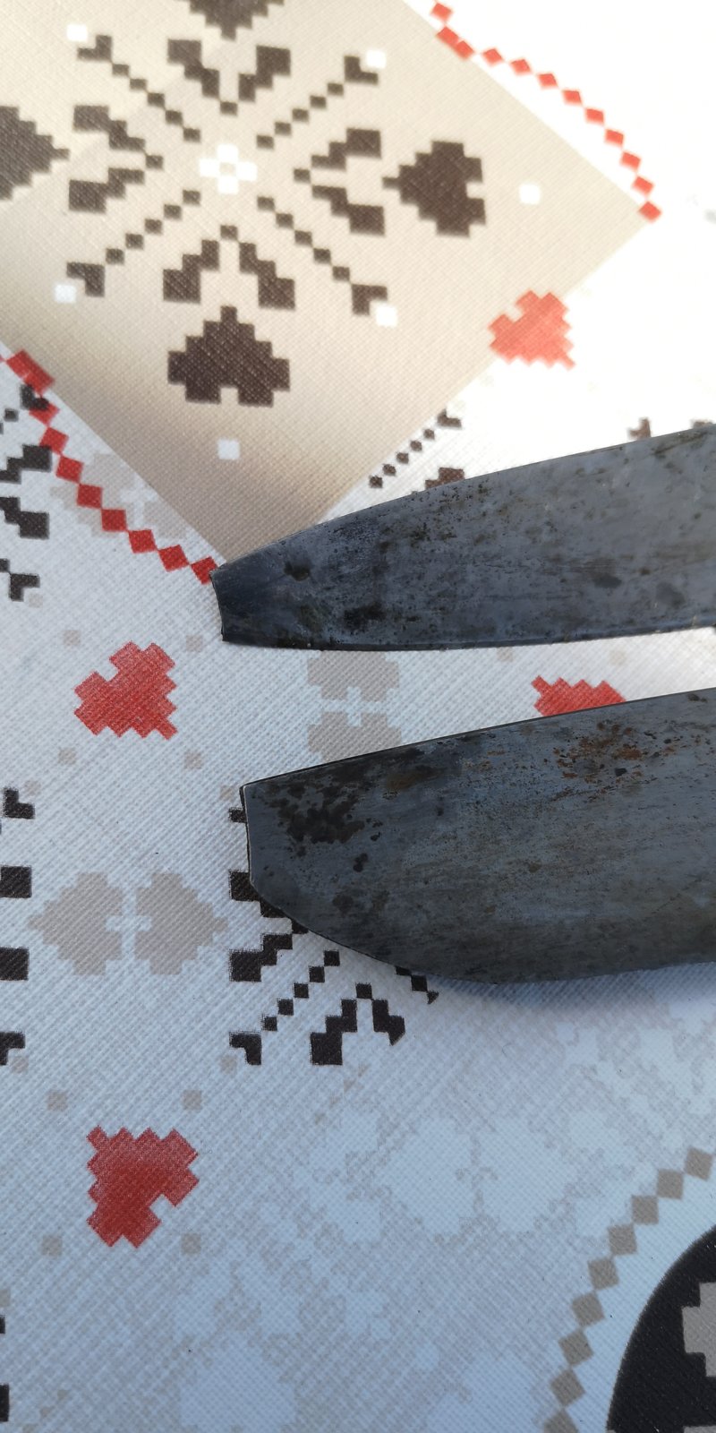

Zu Qualität und Eignung diverser Übersichten oder Blogs, die sich mit der Beschreibung der Eigenschaften und Klassifikation von Stählen befassen, hier ein anschauliches Beispiel mit aktuellem Bezug:
Wir hatten kürzlich den Fall eines Forumiten, der mehr als verärgert über den Zustand seines Messers ist. Nach 4stündigem Kontakt mit Olivenbrot ist die Schneidfase seines Dragonfly mit Klinge aus ZDP-189 rostzerfressen. Er war sich nicht im Klaren darüber, daß ZDP-189 trotz eines Chromanteils von 20 % nicht rostträge ist. Wie Larrin Thomas in diesem Artikel sehr anschaulich verdeutlicht hat.
In einem Knife Blog mit umfänglicher Stahlübersicht steht zum ZDP-189: „Durch den hohen Chromgehalt ist der Stahl nicht nur ausgesprochen rostträge, er lässt sich genau wie M390 auch sehr gut spiegelpolieren.“
Bei BladeHQ lesen wir: "This Dragonfly 2 knife features a premium ZDP-189 stainless steel blade" ...

Aus diesen - und diversen weiteren - Grafiken habe ich die Zähigkeitstabelle im Eingangspost zusammengestellt. Da findet sich natürlich nicht das gesamte Datenspektrum wieder, aber einem Zähigkeitswert ist (mindestens) eine konkrete Härteangabe zugeordnet, die Wärmebehandlung also mitberücksichtigt.

Was die Bedeutung verschiedener Einflußgrößen auf die Schnitthaltigkeit abseits der Chemie angeht, gibt es hier einen äußerst lesenswerten Beitrag von ihm.
Untersucht wurde der Einfluß von Härte, Schneidenwinkel, Dicke der Schneide, Tiefkühlbehandlung, Korngröße des Abzugs (Grit), Pulvermetallurgie gegen konventionell erschmolzenen Stahl.
Und es hat sich herausgestellt, daß - bezogen auf die genannten Kriterien und einen bestimmten Stahl - der Schneidenwinkel der mit weitem Abstand stärkste Beeinflassungsfaktor der Schnitthaltigkeit ist: „ … lower edge angles lead to superior cutting performance.“
Daraus läßt sich folgende Erkenntnis ableiten: Es macht Sinn, sich bei der Auswahl eines Stahls auf möglichst zähe Kandidaten zu konzentrieren, die bei guter Härte eine sehr hohe Schneidkantenstabilität bereitstellen (kein Umklappen, keine Mikroausbrüche) und so einen kleinen Gesamtschneidenwinkel ermöglichen. Das führt zu guter Schnitthaltigkeit bei gleichzeitig guter Schneidfähigkeit (Leichtigkeit des Schnitts) - egal ob bei Flachschliff, Scandi oder balliger Klinge: „So if the edge angle of a 154CM knife is reduced from 30° to 20° then it can match or exceed a steel with 75% greater wear resistance.“

Auch die Klinge meines Spyderco Para Military 52100 (28 ft-lbs), die ich von Flachschliff mit V-Fase 30° auf komplett ballig mit Gesamtschneidenwinkel 20° umgeschliffen habe, hält sich bestens. Das reinste Schneidvergnügen :super:
