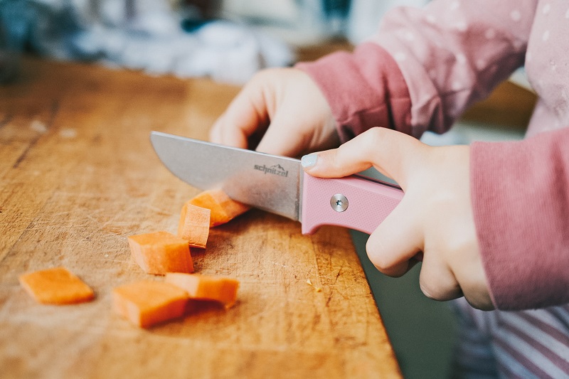

Moderner, bunter und sehr cool: das Schnitzel UNU.

Auch wenn wir selbst damit keine Erfahrung gemacht haben, nach allem was ich darüber gelesen habe: +1 für Schnitzel UNU in pink. :giggle:

Das Unu finde ich ganz schick und ist auch extra für kleinere Kinder gedacht, da habe ich aber gelesen dass es zum Schnitzen eigentlich den falschen Schliff hat und dafür nicht ganz optimal ist.

ich habe sowohl das Mora als auch das Schnitzel zu Hause, bzw. meine Töchter (und nö, vier passt schon, vor allem im Waldkindergarten :steirer:).
Ich würde mir um den optimalen Schliff zum Schnitzen erstmal keine Gedanken machen, in dem Alter hat das mehr mit spielerischem Lernen als mit wirklicher Holzbearbeitung zu tun, sofern da jetzt keine völlig vermurkste Klingengeometrie vorliegt.
Vorteil des Schnitzel sind für mich die Handlage und Größe (recht rutschsicher und ergonomisch gut passend) und eben der Flachschliff, der das Messer auch zu einem guten Helfer in der Küche werden lässt. Da verwendet meine Tochter ihr Messer auch lieber und häufiger als zum Schnitzen.
Suboptimal ist die Scheide, die das Messer zwar sicher hält, aber sehr fest sitzt, sodass auch meine Tochter mit mittlerweile sechs Jahren das Messer kaum alleine aus der Scheide bekommt. Der Vorgang ist zudem um einiges "gefährlicher" als die Verwendung des Messers selbst.
Das Mora lässt sich da einfacher handhaben, der Schliff läuft etwas dünner aus als beim Schnitzel, was Schnitzen ein wenig erleichtert, dafür ist es nicht ganz so vielseitig und der Griff etwas rutschiger.
Letztlich machst mit beiden nichts falsch.

Vielen Dank, hätte nicht gedacht dass es jemanden gibt der die Messer direkt verglichen hat!
Lässt sich die Scheide beim Unu vielleicht noch nacharbeiten, sodass das Messer leichter raus geht?
Gerne.
Theoretisch lässt sich der Kunststoff (Kydex?) durch erwärmen formbar machen und somit auch etwas lockerer. Verbunden mit dem Risiko, dass das Messer dann nicht mehr gut hält.
Zu Hause handhaben wir das immer noch so, dass ich das Messer aus der Scheide hole, wenn meine Tochter es benutzen möchte.

Wenn Du ein Messer soweit aus einer Kydex rausziehst, daß die Lippen maximal gespreizt sind und dann stoppst und mal kurz mit einem Fön draufhälst, verringert das den Auszieh-Widerstand oft so weit, daß es besser geht. Oft haben die industriellen Scheiden eine Anfangsreserve für späteres Ausleiern bzw. Abtrag.
