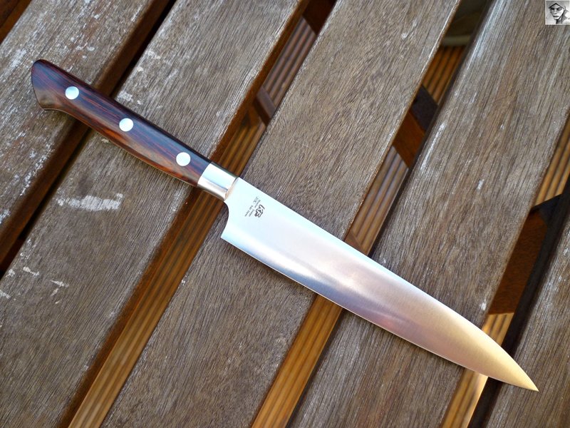

3. Welches Petty wäre noch empfehlenswert? Denke mal so 12/13cm Klinge und bis +/-100€. Da dann das Asagao oder gibts noch einen anderen scharfen und alltagstauglichen Tip?
Servus,
überrede deine Leute dir ein Hattori zu kaufen, die sind wirklich sehr schön gemacht.
1. 21cm Klinge oder 24cm? Was ist für den Alltag besser?
In der Regel reichen 210mm Klingenlänge gut aus, aber pauschalieren kann man das nicht. Manche schwören auf längere Klingen, andere auf kürzere! Zu kurz sind 210er aber nicht.
2. Welche Schleifsteine / Set sind/ist empfehlenswert?
Im Unterforum "Wartung und Pflege" findest du ein paar aktuelle Thread's zu genau diesem Thema. Einfach lesen und dann kaufen! :D
Wenn dich die unterschiedlichen Griffe nicht stören, dann nimm das Asagao, oder noch besser ein passendes Hattori, die sind nämlich wunderschön und schneiden top.
Mit einem kleinen Hattori-Set aus 210er Gyuto und 150er Petty bist du exzellent und sehr edel ausgestattet. Da brauchst du dann nirgends mehr hinzuschielen. Diese Messer sind sehr gut ausgewogen, zwischen Schneidfähigkeit und Empfindlichkeit. Es sind einfach gut gemachte Kochmesser ohne Schick-Schnack und zudem noch sehr gefällig.
Ich hatte mal das Petty und nur mein ewiger Trieb nach neuem war der Grund es wieder zu verkaufen.
