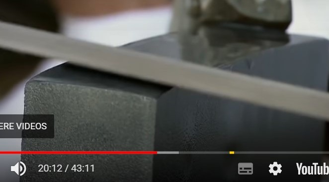

Hier ein Video 20:10 Welcher Stein ist das?
Galaxis MTG
optisch würde ich Siliciumcarbid als Material vermuten, zumindest wegen der Farbe des Steins.
Hier das Bild als Screenshot aus dem Video: Bild.
Würde zu dem passen was @mico schon sagte, kleine Oberfläche beim Schleifstein, viel Wasser, hoher Druck ...
