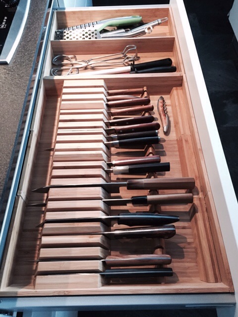

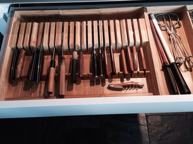

Hallo Flipdajunk,
Ich stand vor dem gleichen Problem als mein Messerblock voll war.
Da ich jedoch gerne mit Holz arbeite habe ich mir von einem Schwedischen Möbelhaus Einsätze
Besorgt und diese abgeändert.Geht recht einfach und ist platzsparende.
Gruß Klaus

Servus
gute Lösung, schon umgesetzt! :super:
Mit solchen Einsätzen hab ich auch begonnen, aber wie du schreibst passen die nur exakt in die hauseigenen Küchenladen und sind mit vielen anderen Küchenherstellern nicht wirklich kompatibel, daher ist basteln angesagt! Dafür sind Preis, Material und Verarbeitung super!
Auch kommt es auf den verfügbaren Stauraum an. Nicht jeder kann ein paar Laden nur für Schneidwaren bereitstellen!
