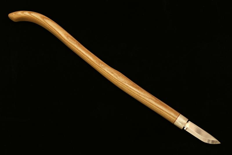

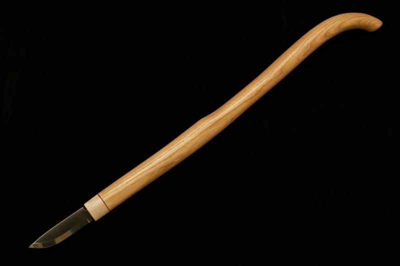

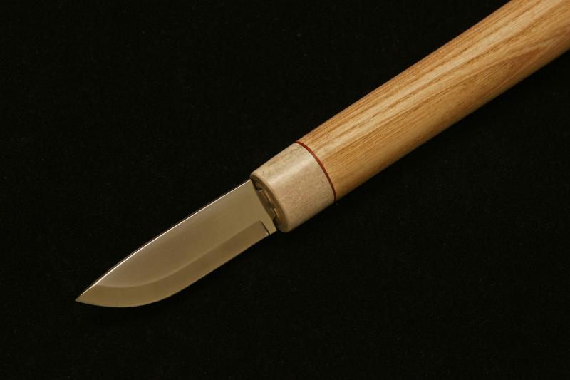

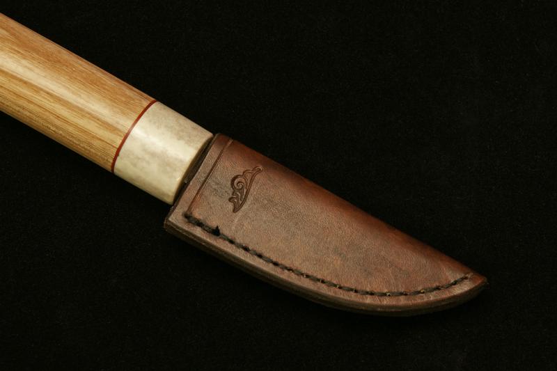

Hallo Messerfreunde
Ich wollte euch mal was Ausgefallenes zeigen.
Ne gute Bekannte hatte den 50. Burtzeltag und ein sehr ausgefallenes Hobby,sie schnitzt Figuren aus Baumstämmen.
Meist mit der Motorsäge,aber auch feine Strukturen .
Da hab ich ihr als Geschenk ein Schultermesser gemacht.
Ich denke damit kann man kraftvolle und präzise Schnitte setzen.
Als Schaft wurde einen Axtstiehl aus Esche umgearbeitet und mit Dänish Oil behandelt.
Aus Zeitmangel hab ich eine Fertigklinge von Karesuando heiß eingesetzt.
Die Zwinge ist aus Horn mit einem kleinen Farbtupfer aus rotem Fiber.
Gesamtlänge ca 58 cm
Klinge 3,2mm 85mm lang
Danke fürs anschauen.
Hermann
