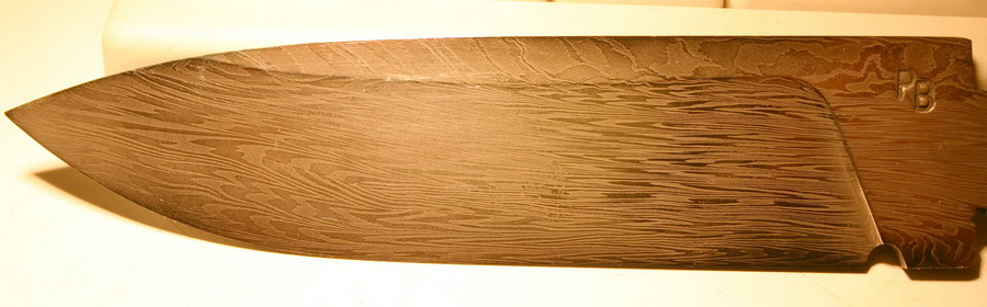

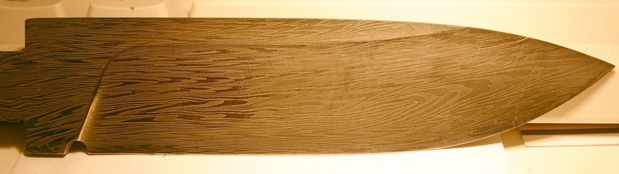

Hallo Leute, vor allem Experten.
Heute habe ich mal einen alten Rohling vom letzten Jahr Bearbeitet.
Klinge geschliffen, gehärtet, angelassen, poliert und geätzt. Eisen 3 Klor.
In der mitte der Klinge ist das Muster nicht so deutlich wie am Anfang und in der Spitze. Was auch im Anfang in den Fotos zu sehen ist.
Die Fotos sind nicht die besten aber man kann es erkennen.
Material ist 1.2842 und Hufraspel aus Kanada (Bezeichmung unbekannt).
Über einige vermutungen und Antworten würde ich mich freuen.
Gruß Peter Broich.
P.S. Sollte Explosionsdamast werden.
