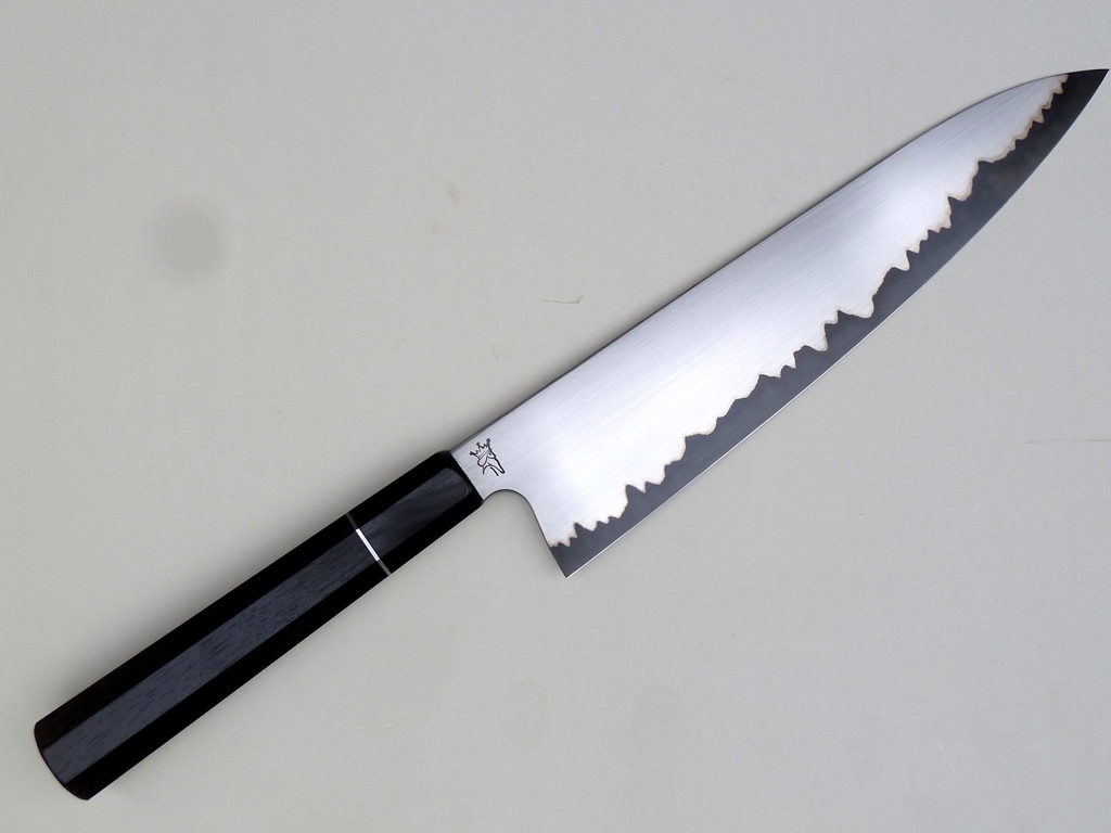

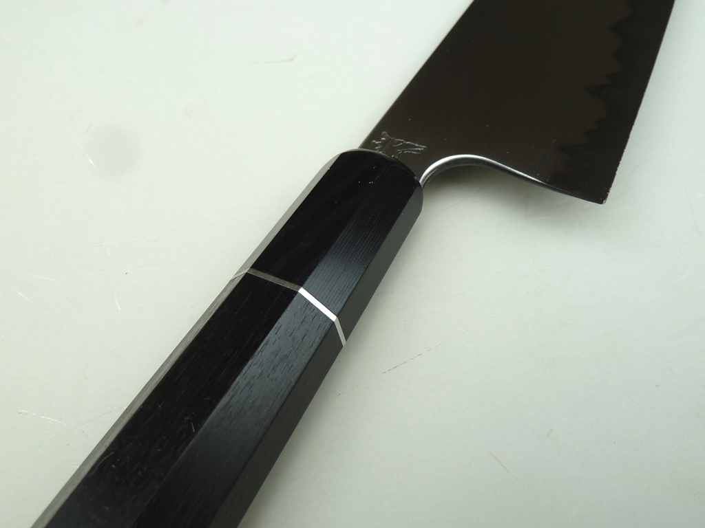

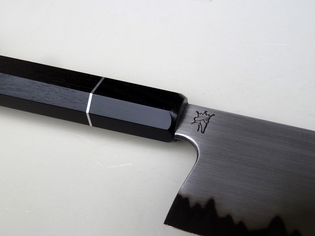

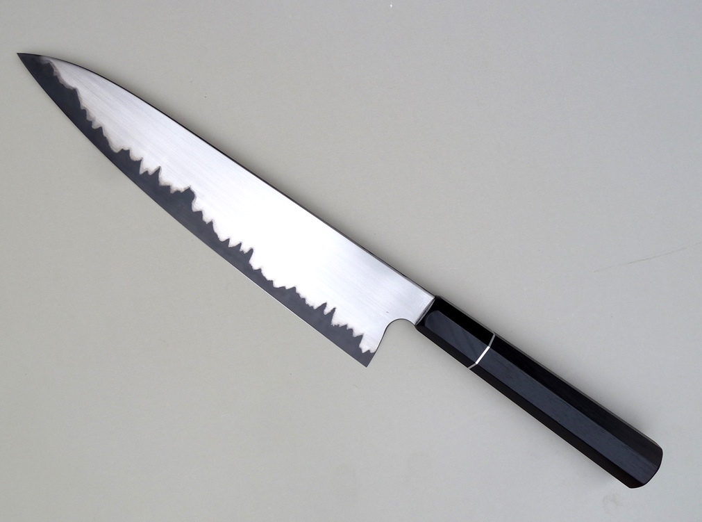

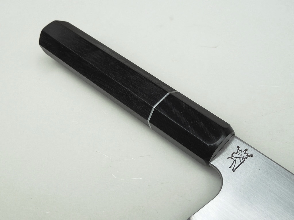

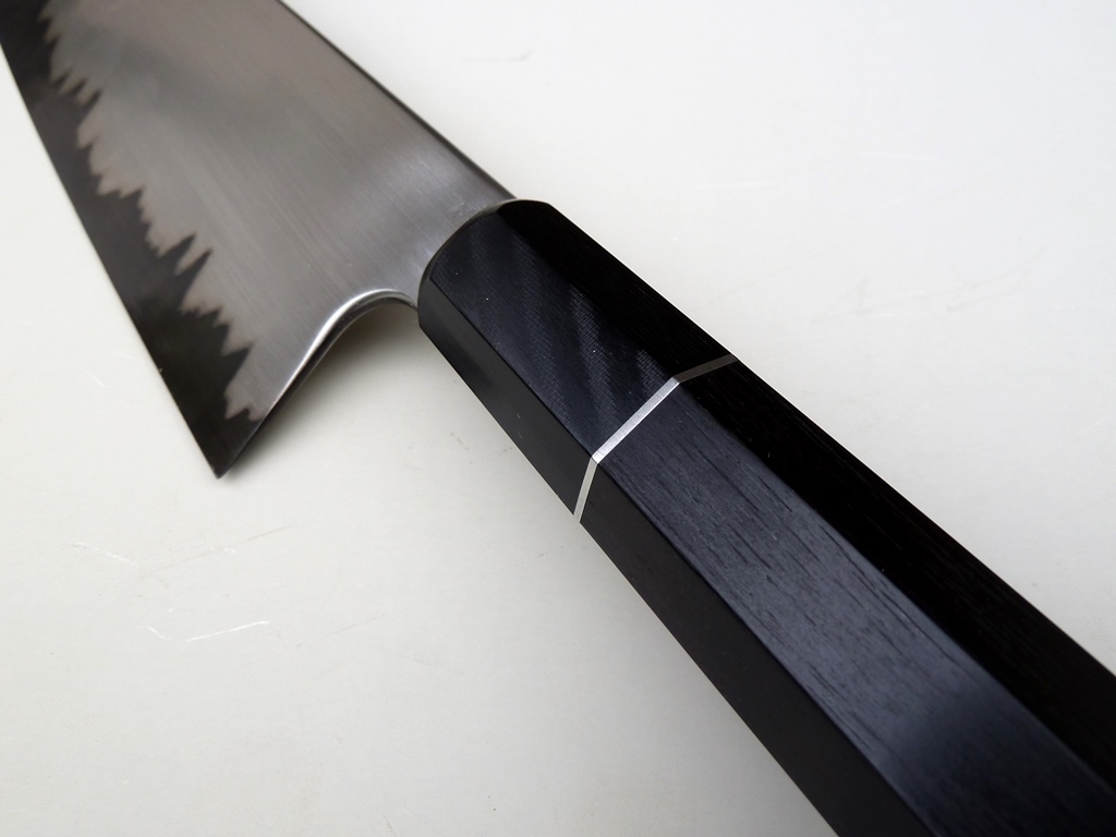

Schwarz und silber
Xerxes
1.199
Schneidenlänge: 235mm
Max Klingenhöhe: 50mm
Max. Klingendicke: 3mm
Grifflänge: 138mm
Griffhöhe an der Angel: 20mm
Griffbreite an der Angel: 17mm
Gewicht: 205g
Schwerpunkt: ca. 38mm vor dem Griff
Seitenlagen: V2a
Schneidenstahl: 1.2562
Griffmaterial: Schwarz stabilisierte Hainbuche
Zwinge: Black canvas Micarta
Spacer: V2a
Viel Spaß beim Gucken...
Klasse Kochmesser die Du hier zeigst (gilt für alle). :super:
Ich finde besonders die Vielfalt der Messer super, jedes hat etwas besonderes.
z.B. bei diesem gefällt mir vor allem der starke Kontrast der Klinge.
Rainer
Hi Rainer, freut mich, dass dir das Messer gefällt. Und ja, mit V2a als Seitenlagen lassen sich geniale Kontraste erzeugen;-)
Gruß Jannis
