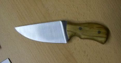

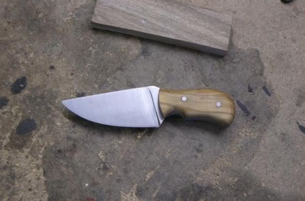

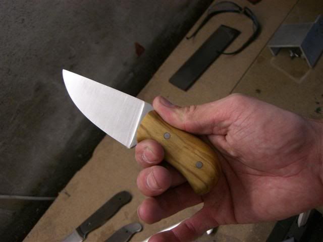

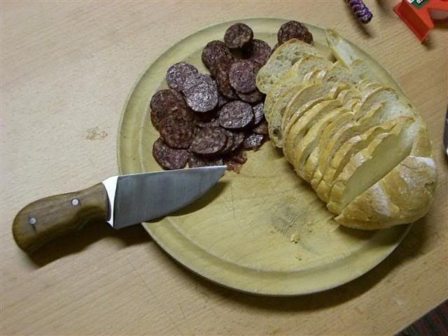

so hier mal n paar Actionshots
Das Messerchen war jetzt ab+an mal in Verwendung.
Interessant ist nur,dass die rechte Seite mehr zum Oxidieren/Verfärben neigt wie die Linke.
Die Form und die Griffbreite hat sich aber gut bewährt.
Habe es zwar nur in der Küche bzw bei der Jause eingesetzt aber ist schon recht brauchbar.
Leider hat das über Nacht in Tungöl stehen lassen einer Griffschale zugesetzt und jetzt isn n kl Riss drinnen.
Was solls,kann mal passieren.
Dafür ist es jetzt richtig schön Wasserabweisend und fühlt sich weich und geschmeidig an.

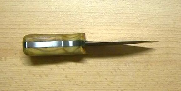

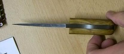

Die Zunderschicht am Klingenrücken drauf zu lassen war auch gut so,da sich dadurch dort kein Rost,Verfärbungen...bilden können.
UND gibt dem ganzen dann noch den leicht rustikalen Look
