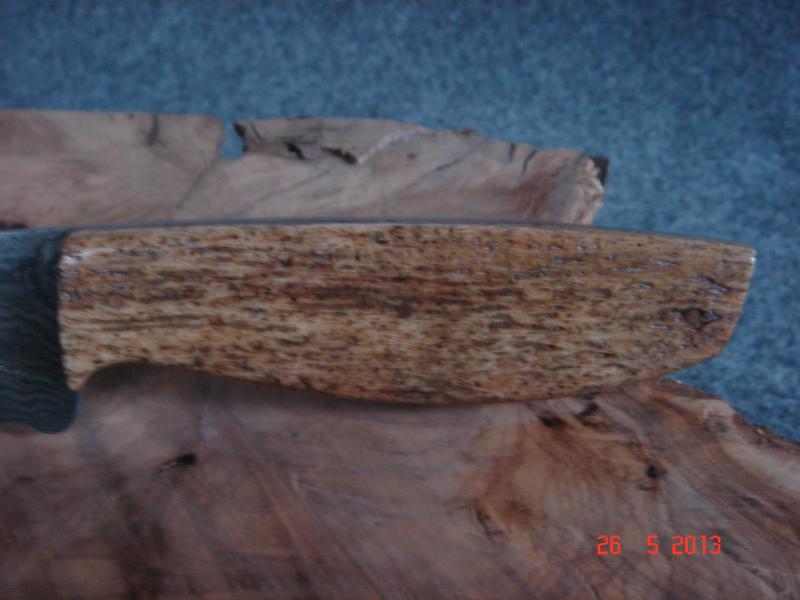

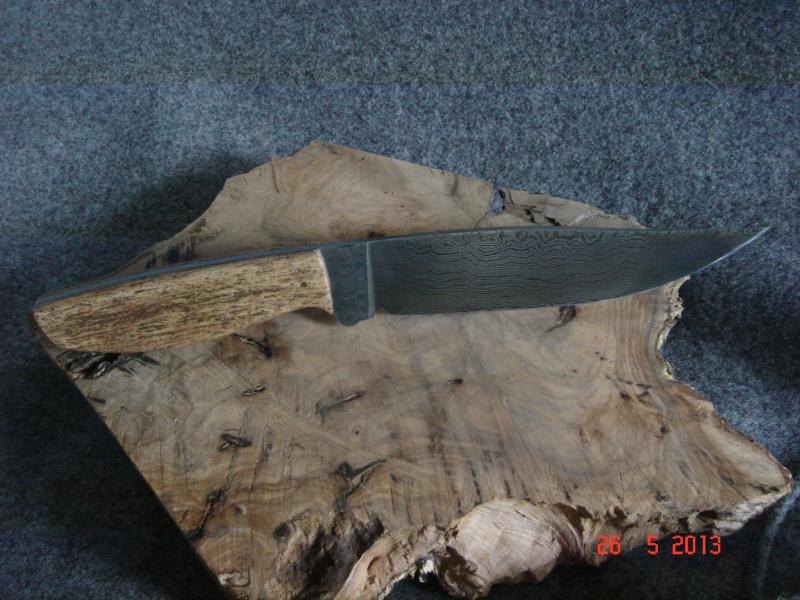

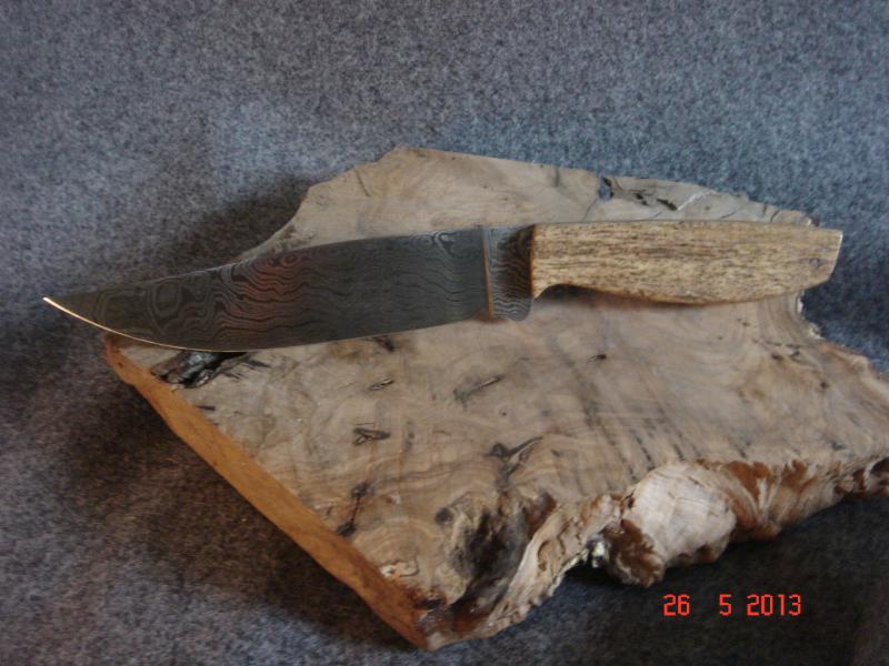

ich möchte euch heute ein von mir geschmiedetes Messer zeigen.Es ist eher was für große Jungs ;)
Damast aus 1,2842 und 60Ni8 ca. 300 Lagen
Griff aus Seekuhrippe mit Bronzepins ,der Griff ist nur geschliffen bis auf 12000
damit die Poren weiter sichtbar bleiben.
Gesamtlänge 28,5cm, Schneide bis zur Schleifkerbe ca 15cm.
Bei dem super Wetter hier im Bergischen Land sind die Photos nicht so toll geworden. DSC00287.jpg DSC00288.jpg DSC00269.jpg

Schlicht, rustikal (im positiven Sinn;)), aber traumhaftes Material.
Hast Du die Klinge auch geschmiedet? Falls ja, hätte ich das Parierstück dreidimensional geformt (so ich das denn könnte - Du kannst das bestimmt:p).

Danke, ich habe den Damast selber geschmiedet. Hier habe ich meine neue Walze ausprobiert um eine gleichmäßige Stärke der Klinge zu erreichen. Die Klinge habe ich nicht wie sonst auf Endform geschmiedet ,sondern aus dem flachgewalztem Damast im Stock removel herausgearbeitet.Klingen dieser Länge habe ich bisher immer als Steckerl geschmiedet und mit separatem Parrierelement versehen.
