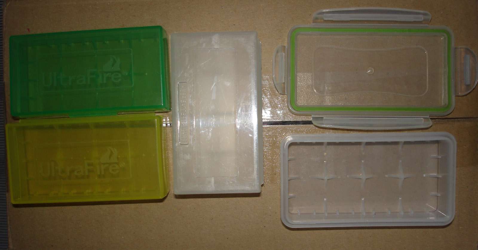

Zu den Akkuboxen:
Es gibt zwar jetzt auch welche für 4x 18650, aber die sehen nicht so stabil aus, dass sie im Rücksack lange überleben. Ich würde daher eher auf 2er Boxen ausweichen wie z.B. diese hier auf der rechten Seite. Da passen auch sehr lange protected Panasonic NCR18650B rein (mit bis zu 70,3mm - die längsten 18650, die ich bisher auf dem Markt gefunden habe - die Enerpower 2600mAh sind weit kürzer). Die Boxen sind recht stabil und auch ein untertauchen im Wasser ist kein Problem. Also ideal für alle die gerne campen und wo es eben auch mal tagelang regnen kann. Einfach mal bei **** schauen oder googeln - die gibt es garantiert auch in Deutschland.
Die daneben sind für das Regal ok, aber nicht für den Rucksack und richtig lange Akkus passen da nicht so gut rein.
@buwuve
Bestellt hab ich noch nicht - werde u.U. daher noch etwas warten - muss mir erst noch ein kompaktes/bezahlbares "Lichtmonster" suchen um zu wissen wievele Akkus ich jetzt wirklich brauche.
Was sind das für Boxen auf der rechten Seite - die auf der linken Seite sind von UltraFire, aber die empfiehlst du eher nich
