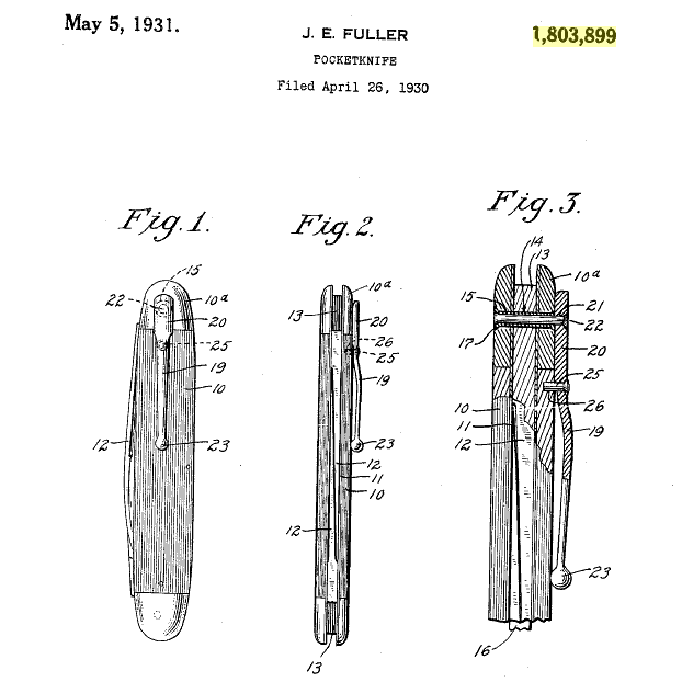

Das erste Taschenmesser mit Serrations dürfte wohl das Spyderco Worker gewesen sein, 1981. Übrigens auch das erste mit Taschenclip.
Soso. Das erste. Nö.
Ist aber vermutlich auch nicht das erste. Mit "das erste" sollte man eh vorsichtig umgehen.
Pitter
