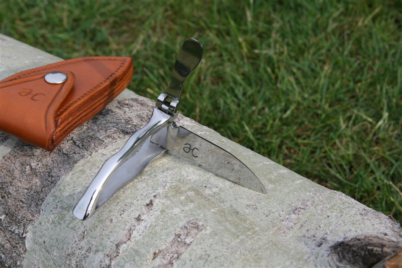

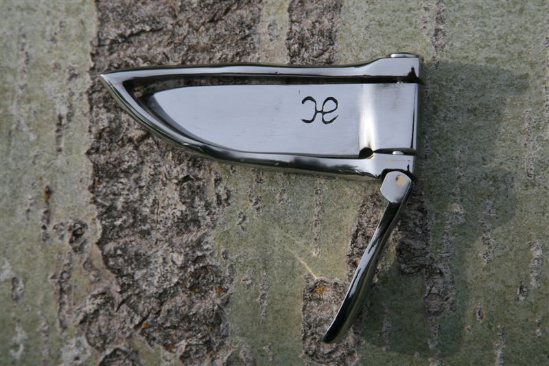

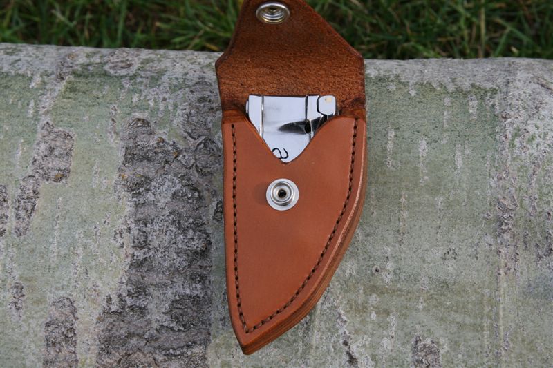

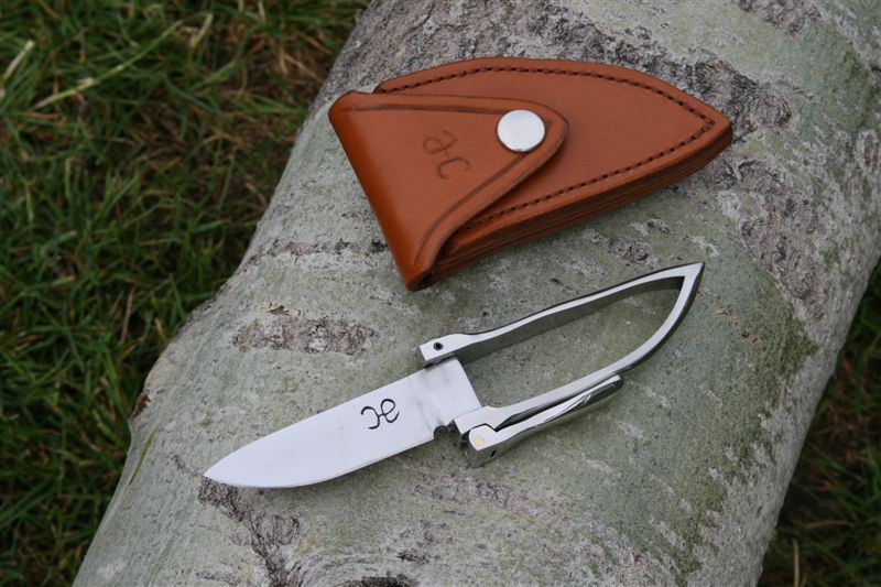

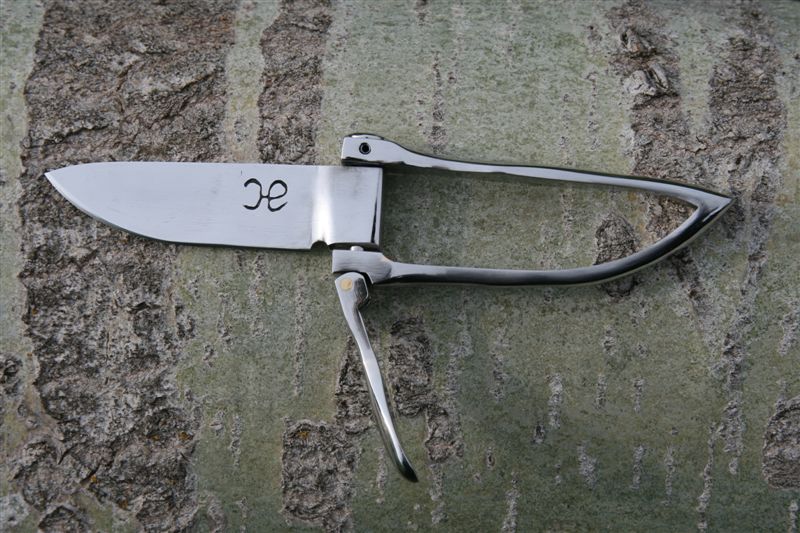

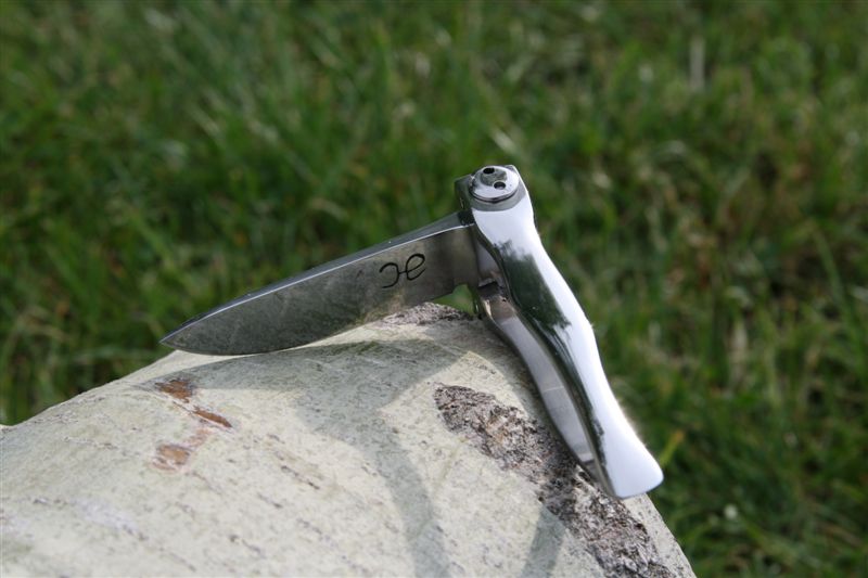

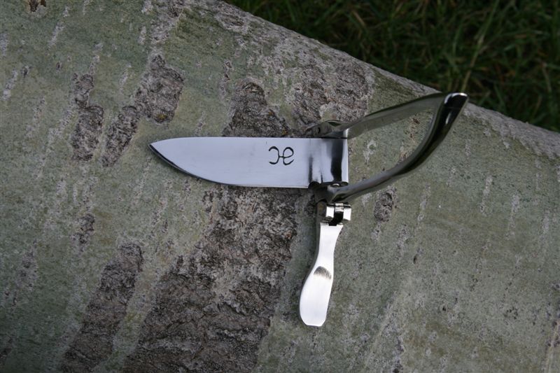

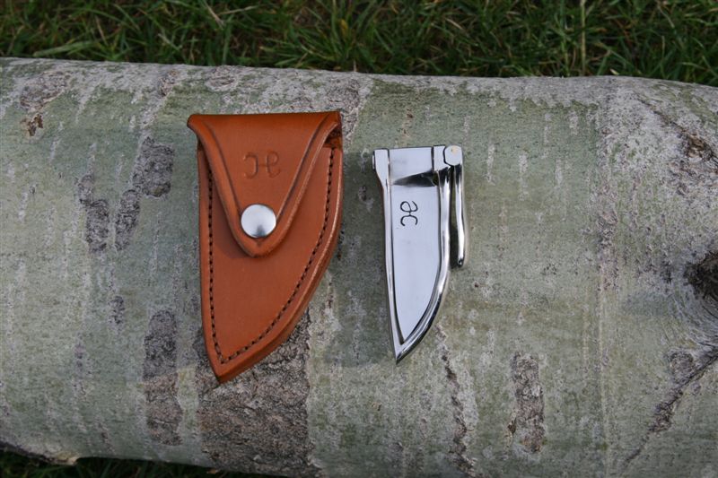

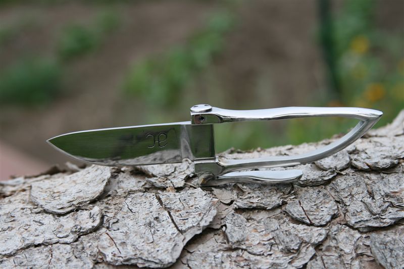

Heute möchte ich euch mein erstes Klappmesser zeigen.
Gesamtlänge: 170mm
Klingenlänge: 75mm
Klingenbreite: 21mm
Stärke: 3,5-1,5mm
Gewicht: 115g

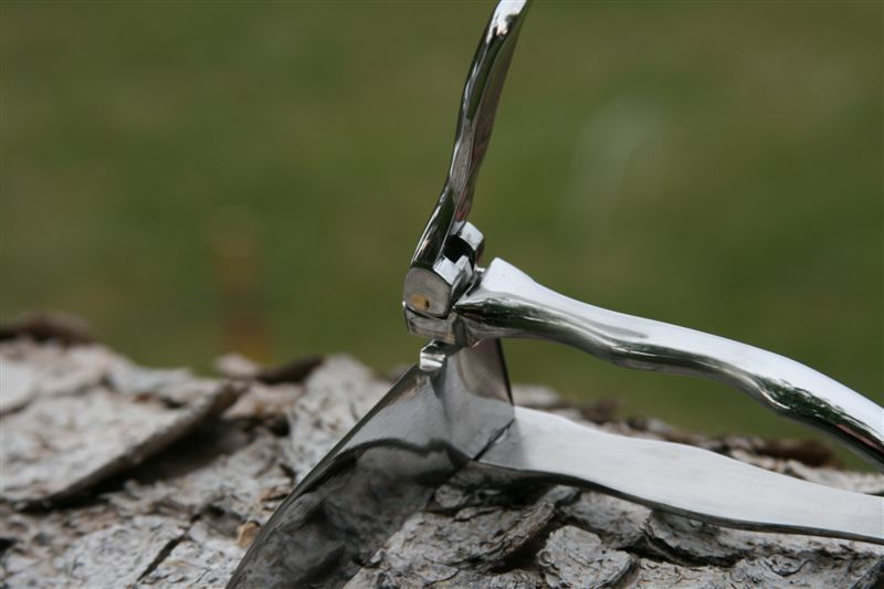

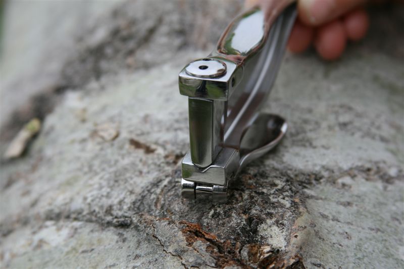

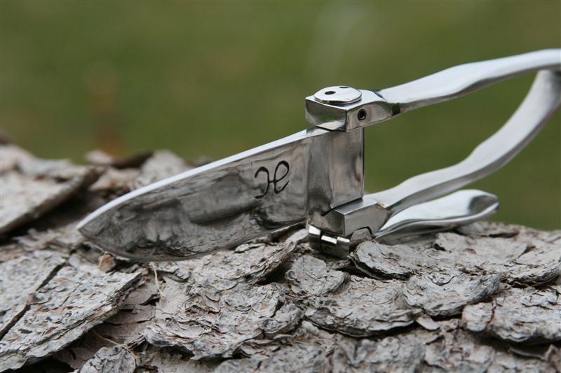

Griff und Verschluss sind aus Edelstahl die Klinge aus Kugellagerstahl.
Der Griff ist auf Spannung, beim öffnen des Hebels löst sich die Klinge und lässt sich in beide Richtungen um die Achse drehen.
Beim schließen klemmt sich die Klinge spielfrei in die Kerbe.
Zum einstellen der Klemmung ist oben eine Stellschraube.
Natürlich ist wie immer alles selbst gemacht.
Gruß Link

Wow!
Sowas Schönes und gleichzeitig Verrücktes habe ich noch nie gesehen.
Respekt!
Viele Grüße, Rolf
Schliesse mich roro an, ungewöhnlich und edel der Seitenklapper.:super:
Und danke, dass du ihn nicht "sidefolder" genannt hast.:irre:
Gruss, Ralf.
Hybsch. Nur als Hinweis, dass Du da später mal keine Probleme bekommst. Einen gleichen oder zumindest sehr ähnlichen Verschluß gibts schon, wenn ichs richtig im Kopf habe, auch patentiert.
Solange Du das Zeugels nur für Dich baust, ist das alles kein Problem. Willst Du sowas mal verkaufen oder auch nur verschenken (!), kann man daran denken, die patentrechtliche Seite zu klären.
Pitter
Nachtrag, der Vollständigkeit halber. Neben dem Patent auch etwaige Geschmacksmuster beachten. Wie gesagt, für privaten Gebrauch alles kein Problem.
@Pitter: Meinst du das Snap Lock von CRKT, Designer Ed Van Hoy? Das funktioniert aber genau anders herum. Da musst du den Hebel zum entriegeln betätigen (na ja, am Rädchen drehen:) ). Das Messer Von Link funktioniert eher so wie ein Schnellspanner am Rad.
