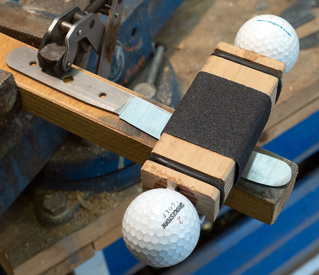

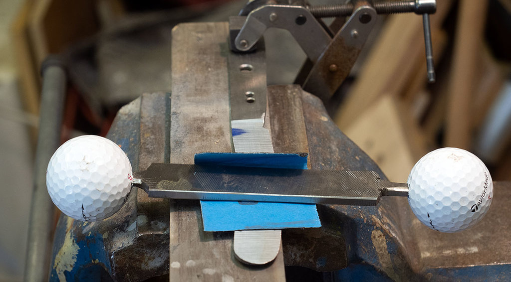

Hab mir grad was gebastelt: Tool for Handsanding.
Abgeguckt auf YT von Alee Knives.
Man kann fest aufdrüclen und hat trotzdem keine Druckstellen am Handballen

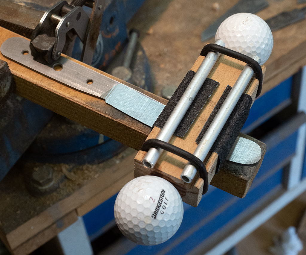

Da ich festgestellt hab, daß es - für mich - schwierig ist, bei meinem ersten Versuch das Papier richtig stramm zu halten, hab ich noch mal was gebastelt.
Diesmal aus Holz, weil ich nicht die entsprechenden Möglichkeiten zur Metallbearbeitungen habe.
Und natürlich wieder mit Golfbällen, damit es keine Druckstellen gibt .
Mal schauen, wie es sich langzeitlich bewährt - sonst muß ich mir das Metallteil bei Enigma bestellen.
