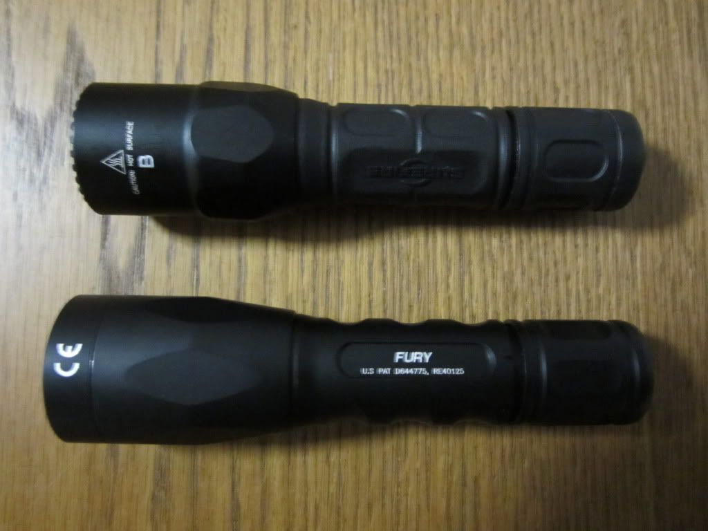

jap, die lampe ist nun seit knapp 2 wochen in meinem besitz. sie gefällt mir sehr gut, schönes design, kein unnötiger schnik schnak, die verarbeitung ist, wie von SF gewohnt, sehr gut. die beiden modi lassen sich ohne zeitverzögerung schalten. sie hat eine sehr angenehme lichtfarbe, der beam ist eher etwas floodlastig. die g2x hat keine chance im direkten vergleich, die fury ist viel heller und leuchtet auch einen tick weiter... es kommt einfach eine menge mehr licht raus. sie ist minimal größer als die g2x was aber absolut nicht auffällt, wenn man sie in der hand hat, allerdings gibt es wohl bis jetzt noch keine passenden filter.
alles in allem eine wirklich tolle, kleine lampe, die mich seit dem in der hosentasche begleitet. einziges manko: der preis in deutschland/europa.
EDIT was vielleicht noch negativ zu nennen wäre ist der fast nicht vorhandene wegrollschutz und die nur bedingte legofähigkeit
gruß phil
da SF das so angibt, gehe ich davon aus... subjektiv betrachtet könnte es aber auch glas sein, ich merke da keinen unterschied. auf einen "kratztest" verzichte ich aber ;)
hier noch ein paar bilder...
