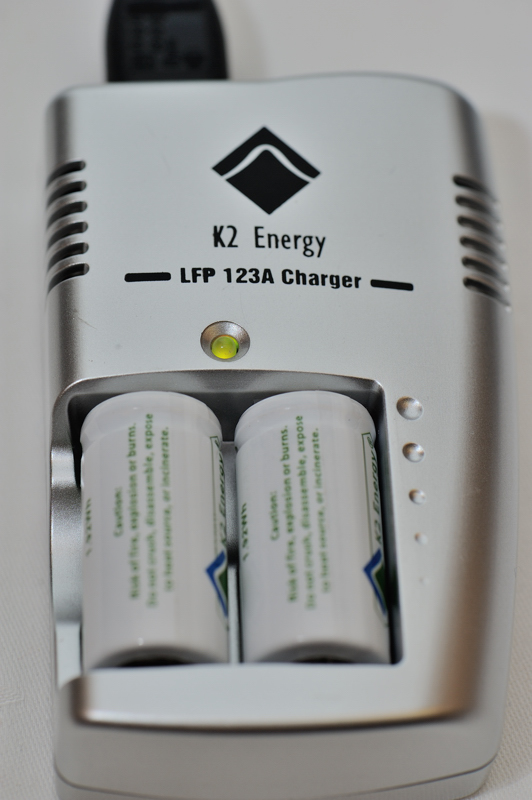

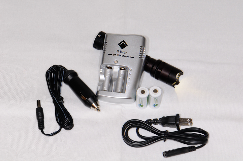

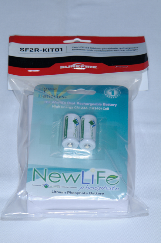

Surefire hat das Akku-Kit SF2R-KIT01 uns zum testen zur Verfügung gestellt.
Das Kit besteht aus dem Ladegerät LFP 123A Charger und 2 LFP123A Akkus der Firma K2 Energy
Lieferumfang
Verpackung
Inhalt:
Das Kit besteht neben den 2 Akkus aus dem Ladegerät und einem Kabel für die Stromversorgung, da das Kit aus den USA kommt mit einem Amerikanischen Stecker.
Mit dabei ist noch ein Kabel für die 12V Steckdose im Auto, womit man auch Unterwegs Akkus nachladen kann

An der Verarbeitung des Ladegerätes konnte ich keine Fehler finden, trotzdem mache sie auf mich keinen hochwertigen Eindruck. die 12V Stecker für den Zigarettenanzünder hätte deutlich besser verarbeiten sein können, der machte einen billigen Eindruck.

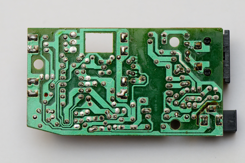

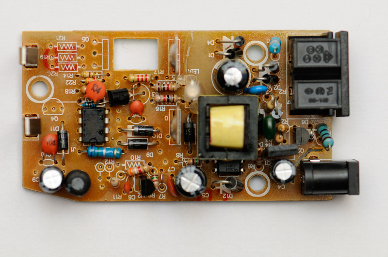

So sieht das Ladegerät von innen aus:
Vorsicht, das zweite Bild ist gespiegelt, so kann man die Bauteile besser mit den Lötstellen und dein Leiterbahnen in Zusammenhang bringen

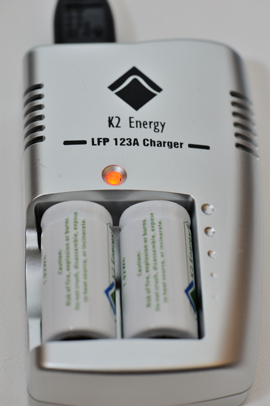

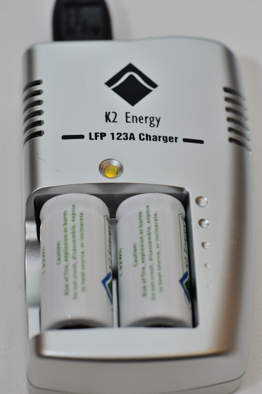

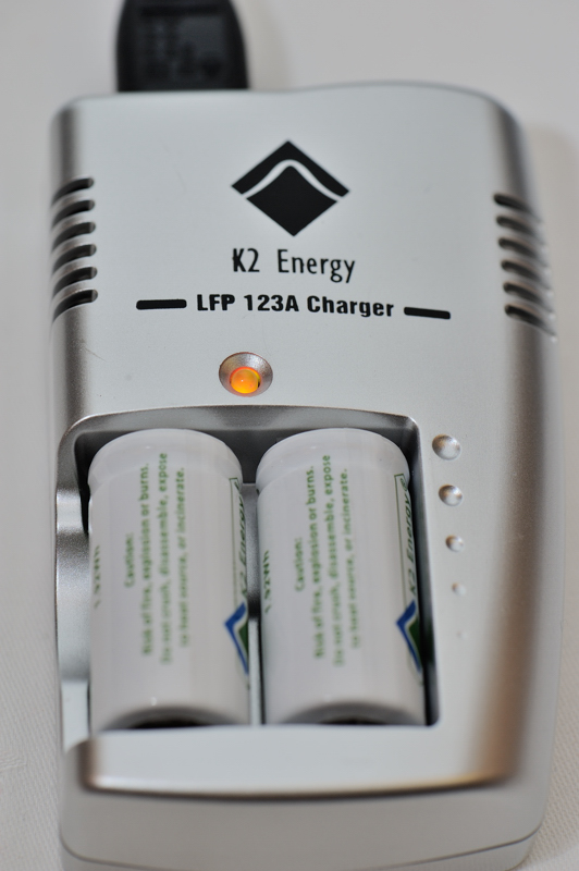

Aber was mir negativ aufgefallen ist, dass es für die beiden Ladeschächte nur eine Kontroll-LED gibt.
positiv dagegen war, dass die LED nicht sofort von rot auf grün wechselt, sonder dies langsam geschieht:

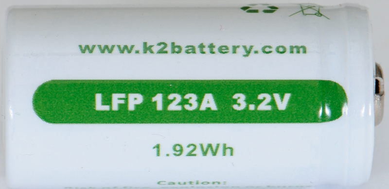

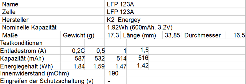

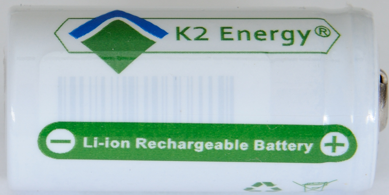

K2 Energy LFP123A (3V)
LFP123A

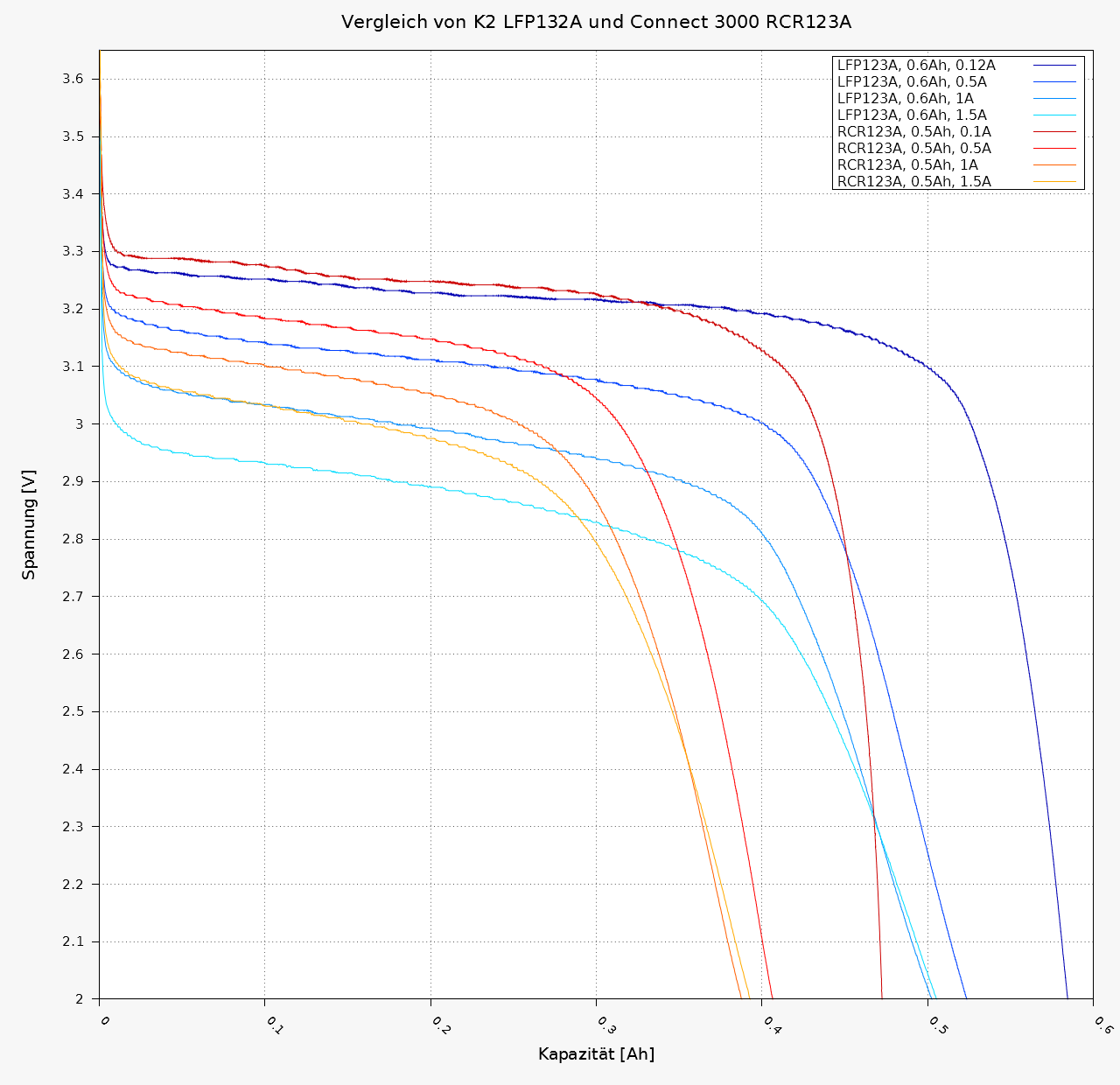

Spezifikationen und Testergebnisse:
Entladediagramm:
Urteil:
Der LFP123A von K2 Energy hinterlässt einen guten Eindruck.
Die Kapazitätsangaben stimmen mit dem Messergebis überein und sind für einen LiFePO4 Akku auf einem hohen Niveau.

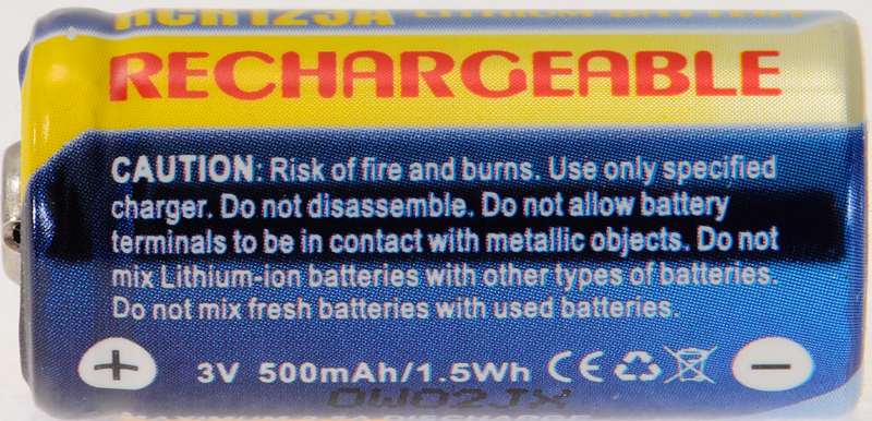

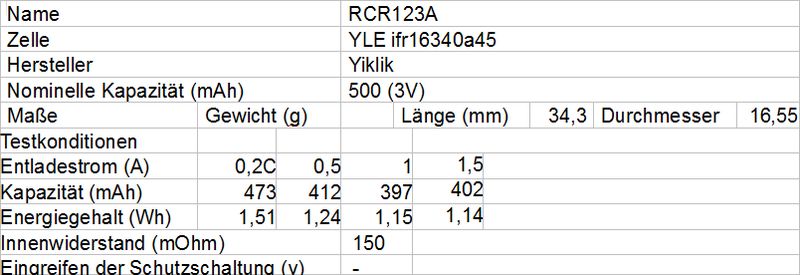

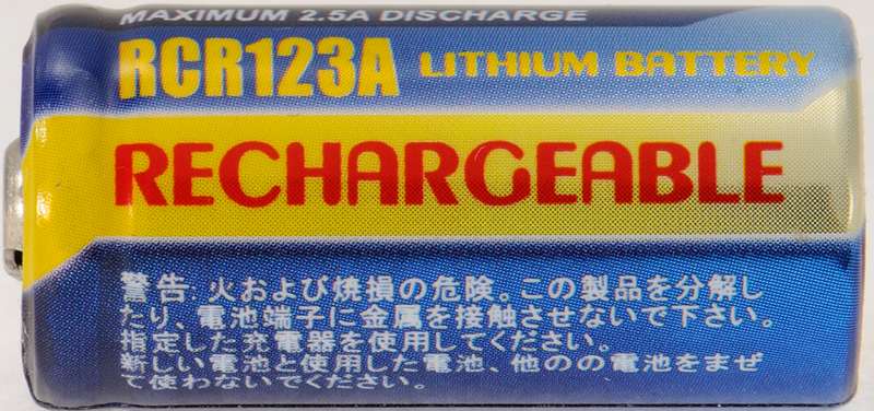

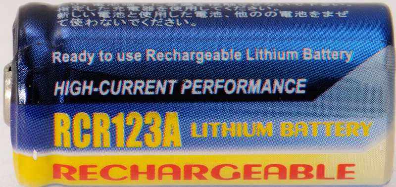

Connect 3000 RCR123A
RCR123A
Spezifikationenn und Testergebnisse:
Entladediagramm:
Urteil
Im direkten Vergleich mit den LFP123A hat der Akku eine geringere Kapazität (23%).
Dafür kann der Akku mit einem geringeren Innenwiderstand trumpfen. Somit ist der Akku für extrem leistungshungrigen Anwendungen besser geeignet.
Dennoch ist der LFP123 bei Taschenlampen aufgrund der höheren Kapazität vorzuziehen.
