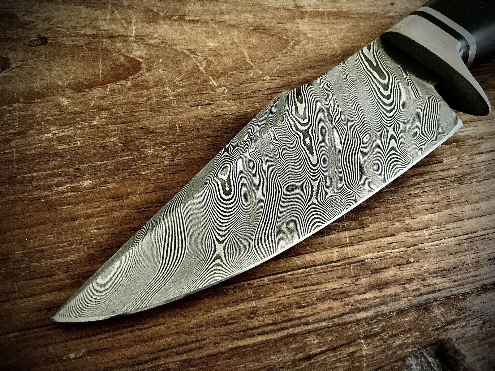

Der Zuluspeer war mit der Klingenform und der McGhee Vorlage eher einfach umzusetzen. Meine Klinge ist jedoch etwas länger, ebenso die Swedge, die Klinge damit insgesamt etwas gestreckter und dolchiger. Mehr Speerspitze - für mich.
Für das Königliche hätte ich gerne einen Damast mit Leopardenfellzeichnung genommen. Das Fell einer Großkatze diente oft als Schulterschmuck für afrikanische Herrscher.
Eher aus praktischen Erwägungen wurde es dann dieser Balbach Carbondamast, der im Gegensatz zum Leodamast ziemlich eindeutig eine afrikanische Fellstruktur erkennen läßt - Zebrastreifen.
Nicht ganz dem königlichen Rang angemessen, aber Zebrafell als Oberkörperschmuck dennoch durchaus üblich.
Hier wich ich auch nicht ganz freiwillig vom ursprünglich geplanten rostfreien Balbach DSC ab, weil die Zeichnung der Carbonvariante deutlich intensiver schien. Und auch weil Fabian den Carbondamast selbst auf 62/63 HRC härten kann, den rostfreien dagegen ausser Haus geben muss.
Dafür konnte ich im Gegenzug auf ein zeichnungsstarkes afrikanisches Holz, wie z.B. Zebraholz, für den Griff verzichten, der vielleicht dominant im Wettbewerb mit dem Damast gestanden hätte.
African Blackwood, Grenadill, wäre demnach thematisch passend gewesen. Hier entschied ich mich jedoch für sehr dunkle, schwarzbraune Mooreiche, weil hier das Holz räumliche Struktur hat und durch diese weniger regelmäßige Oberfläche, das Messer nicht zu geschniegelt werden sollte. Und ich Mooreiche auch ganz außerordentlich mag.
Eine weitere Besonderheit, die wir willentlich aus der Vorlage übernommen haben, ist die Griffform. Bissl klassisches Loveless Heck und Linie, ABER das ganze mehr kastig und schmal wie bei meinen beiden Fällkniven TK6 und TK2. Besonders ausgeprägt ist dies im ersten Drittel des Griffes.
Das zusätzliche Schmankerl ist der zweite Edelstahlring, der den dunklen Griff etwas lebendiger macht - und für Fabian deutlich mehr Arbeit bedeutete.
Das Shaka hat jetzt 12,6cm Griff- und 12,3cm Klingenlänge. Die Klinge ist 4mm stark und hat von Griff bis kurz nach der Swedge volle 4cm Höhe. Das ganze Paket wiegt nur 175g.
Mit dieser Klingenhöhe ist der Vollflachschliff schön dünn ausgeschliffen und sehr schneidfreudig. Mit dem geringen Gewicht und dem schmalen Griff ist es sehr leicht und extrem führig.
Das Paradoxon liegt nun darin, dass es technisch gesehen ein geniales EDC Messer ist, aber das Erscheinungsbild vermutlich in der Öffentlichkeit Angstzustände fördert und mit der Überlänge auch noch rechtliche Konsequenzen nach sich ziehen kann.
Es bleibt also die Überlegung, die Klinge um 3 Milimeter zu kürzen und damit legal zu bekommen. Mal sehen.
