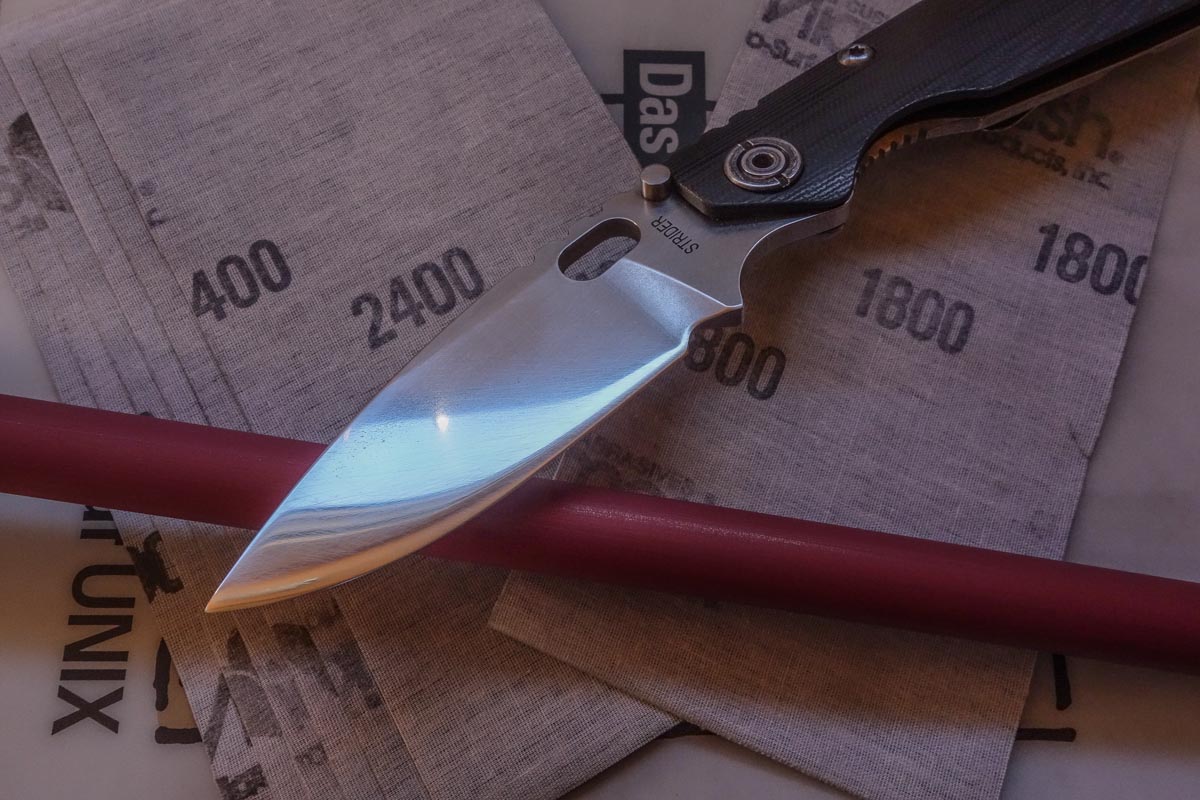

Ein balliger Schliff auf einem Stein ist bei Freihand allemal einfacher als eine V-Fase anzulegen. Da der Mensch keine Maschine ist, wird es niemandem ohne Schleifhilfe oder geführtes System gelingen, eine 100 % plane V-Fase zu schleifen. Man endet immer irgendwo bei mindestens minimal ballig. Da empfiehlt es sich - wie Orestes es nennt - gleich bewußt zu wippen ;). Den individuell bevorzugten Winkel hat man schnell raus. Je flacher der ist, umso einfacher ist der Vorgang. Und natürlich die anschließende Schneidfreude :)
Meiner Erfahrung nach ist es allerdings deutlich bequemer, auf Mousepad und Schleifleinen oder Naßschleifpapier zu arbeiten, da hier das sich leicht aufwölbende Material die wesentliche „Arbeit“ übernimmt. Zumindest, um die Klinge scharf zu halten. Das Umschleifen selbst - wenn man z.B. einen Flachschliff mit V-Fase auf ballig umschleifen will - geht je nach Stahl manchmal besser auf einem geeigneten Stein.
Wie gut so etwas gelingt, sieht man hier noch einmal anhand der folgenden Total-Regrinds. Jeremy Robertson El Patron und Benchmade 710 (01-02), Emerson Mini A-100 (03), Strider SNG (04), Para Millie 52100 (05-07):
01 Robertson El Patron & Benchmade 710 DSC00947.jpg 02 Robertson El Patron DSC00518.jpg 03 Emerson Mini A-100 DSC07692.jpg 05 Strider SNG DSC07107.jpg 06 Para Millie 52100 DSC09820.jpg 07 Para Millie 52100 DSC00033.jpg 08 Para Millie 52100 after Regrind.jpg

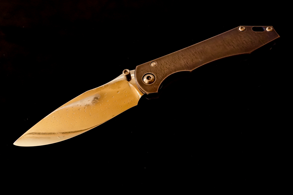

Die ballige Fase eines Sebenza - das muß hier noch gesagt werden - ist kein Musterbeispiel dieser Spielart. Denn die Schneide ist - wie virtuovice das in seinen Videos nennt - „Dull“. Sie schneidet nicht so exzellent in Papier wie eine insgesamt schlank ballig angelegte Klinge das tut.
Das liegt daran, daß Chris Reeve die Sicherheit in den Vordergrund gestellt hat und die ballige Schneide - übertrieben formuliert - ein kleiner Knubbel ist. Das folgende Bildchen zeigt, was ich meine.

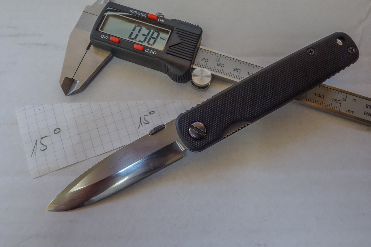

Wenn ich nun auf Mousepad und Schleifleinen abziehe und das Micro Cloth sich in einer flachen Kurve aufwölbt, touchiert es die Schneidenspitze nicht. Der Schneidenwinkel ist sehr groß - wie Dimm es ja auf Anhieb erkannt hat. Um die scharfe Schneide zu treffen, muß ich die Klinge unverhältnismäßig stark anheben. Und das wird zumeist eine Rum-Eierei, ist also weniger befriedigend.
Für das Schneiden heißt das, die flachgeschliffene Klinge eines Spyderco mit V-Fase und ab Werk rund 30 Grad Gesamtschneidenwinkel schneidet spürbar besser (z.B. Kurven in Papier) als ein Sebie ab Werk. Und läßt sich auch besser abziehen. Sowie nach und nach (oder in einem Zug) in schlank ballig transformieren, indem man die Kante beim Übergang von V-Fase zu Flachschliff wegstroppt.

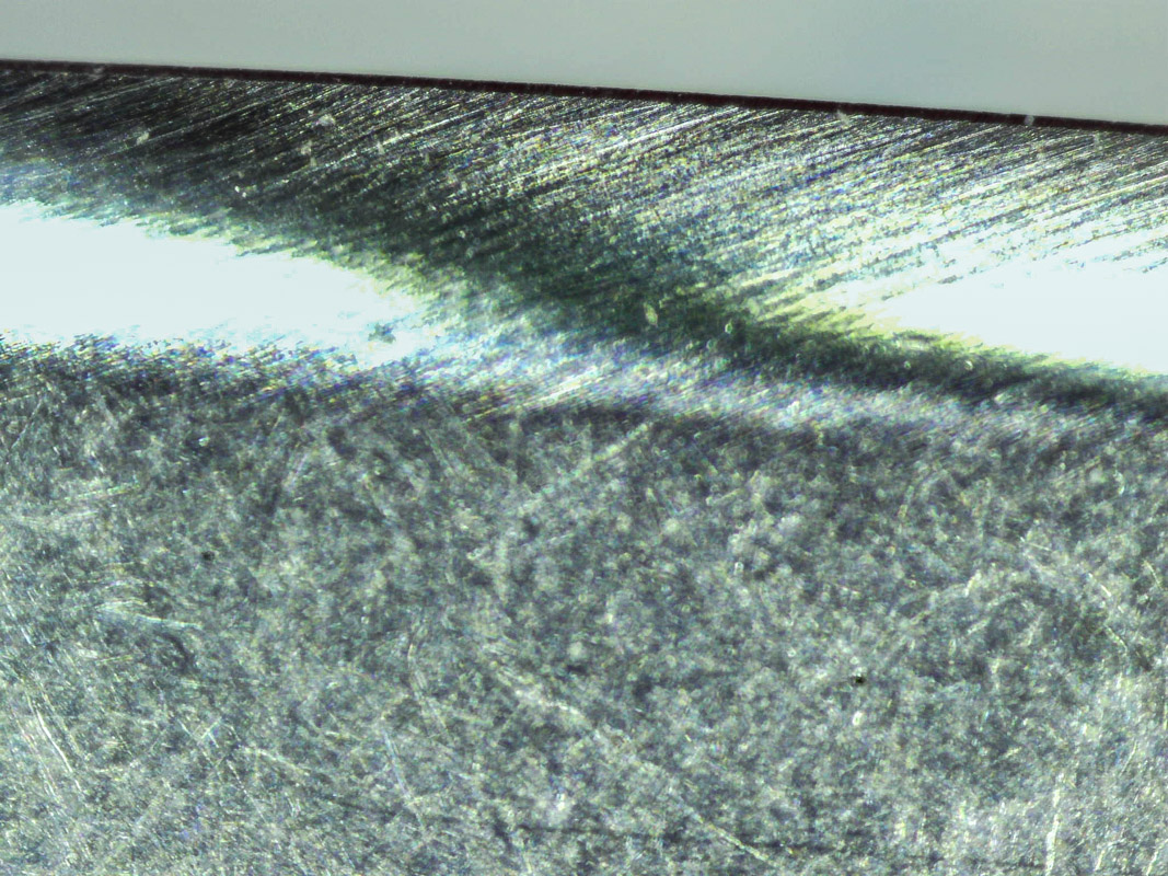

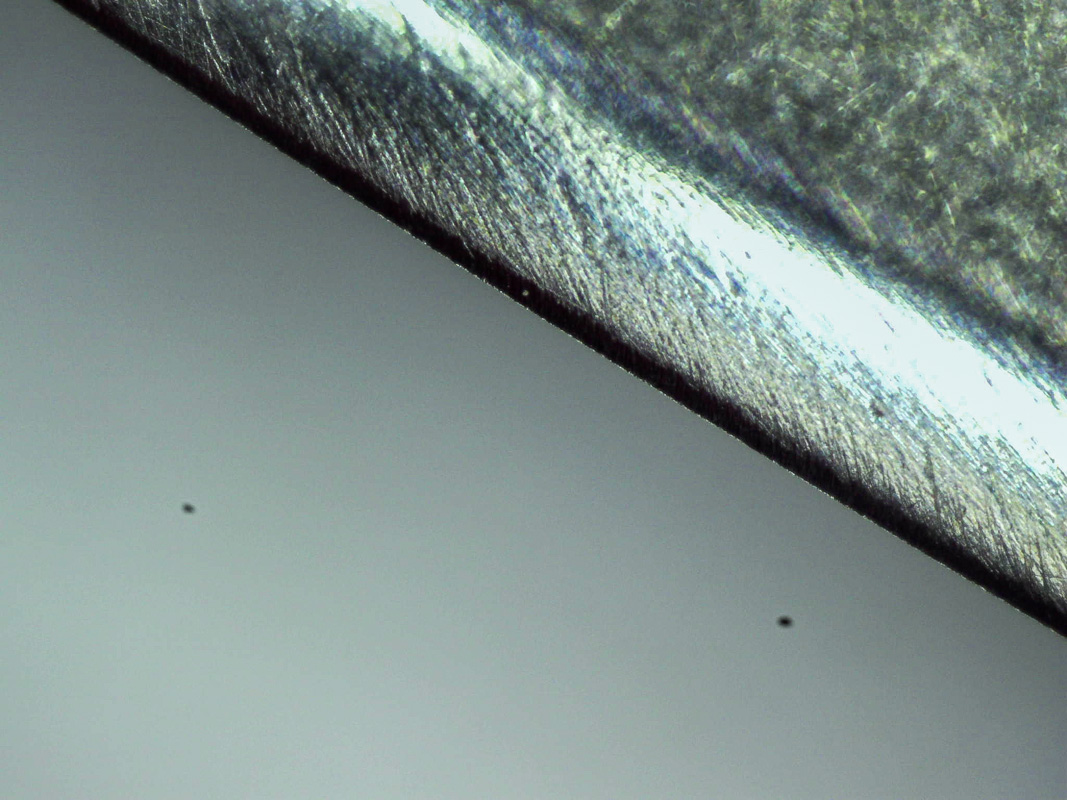

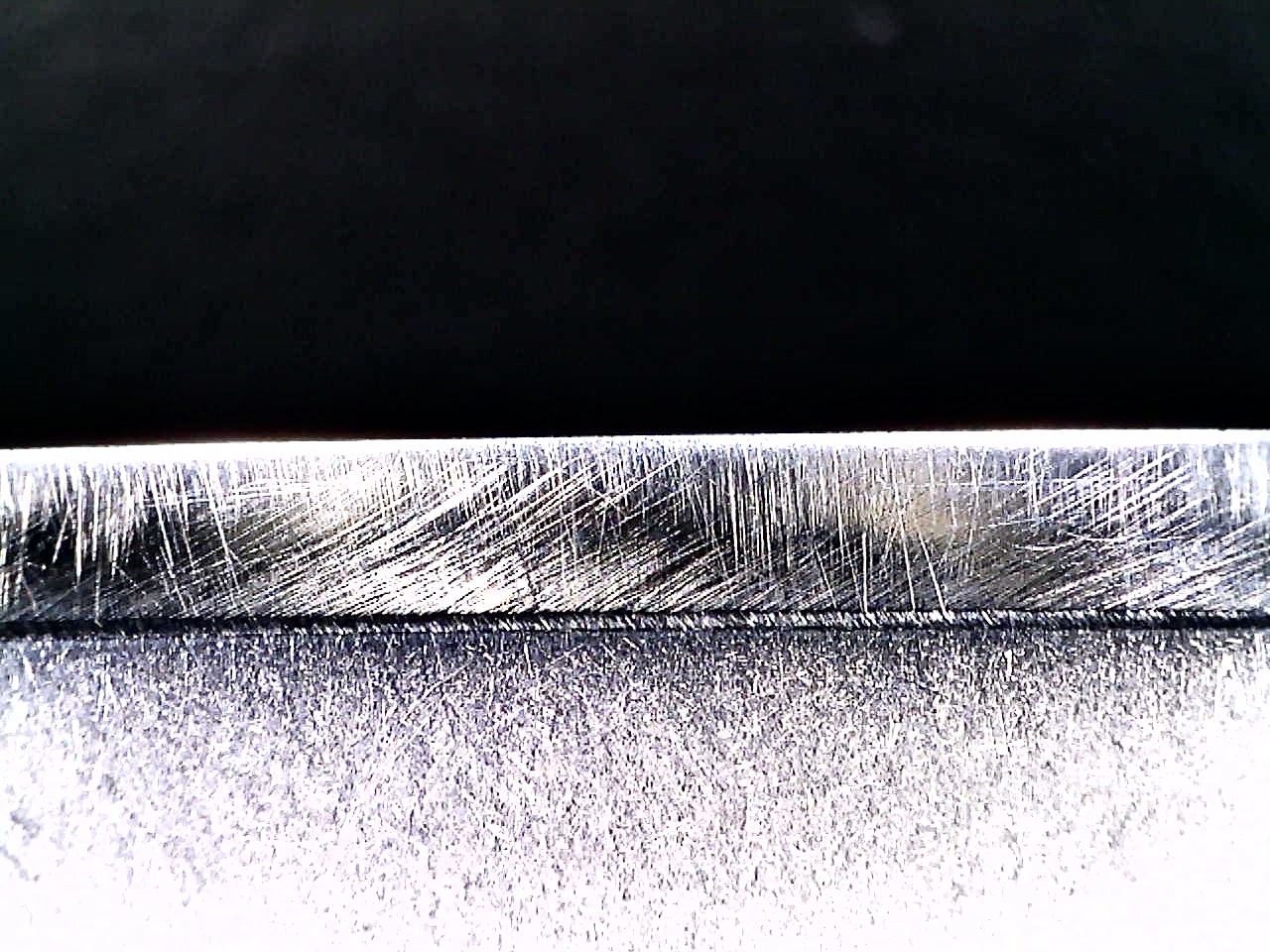

Wenn man ein Sebie mal eben schnell sauscharf bekommen will, genügen ein paar leichte Züge über den Sinter. Dann hat es am balligen Ausgang der Schneide eine winzige Mikrofase und sieht so aus:
02 Sebie mit Sinter 201912071431_56.jpg 03 Sebie mit Sinter 201912071433_04.jpg
Die Schneidenspitze ist nicht mehr geschlossen, wir haben eine Mikrosäge, aber das Sebie beißt! Die Mikrofase ist fix wieder weggestroppt, wenn man möchte. Diejenigen, die ein Sebie auf dem Sharpmaker schärfen, haben eine krude Mischung aus balliger Fase mit mehr oder weniger gelungener drübergelegter V-Fase. So oder so - schön ist anders …

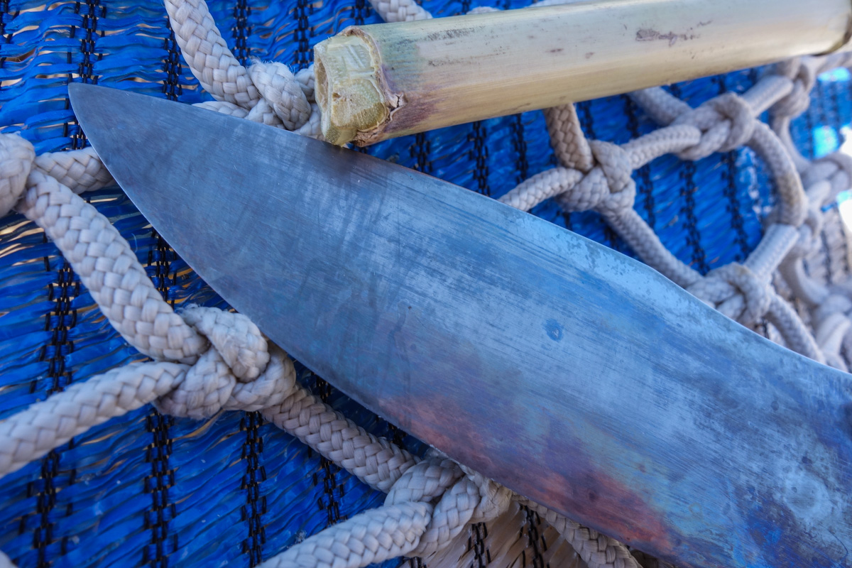

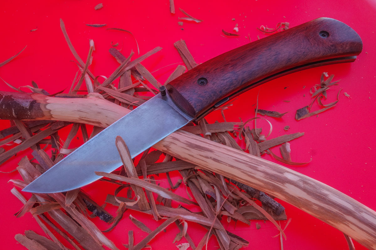

Man kann sich die ganze Arbeit auch sparen. Und gleich passend Shallow Convex Down to Zero kaufen ;)

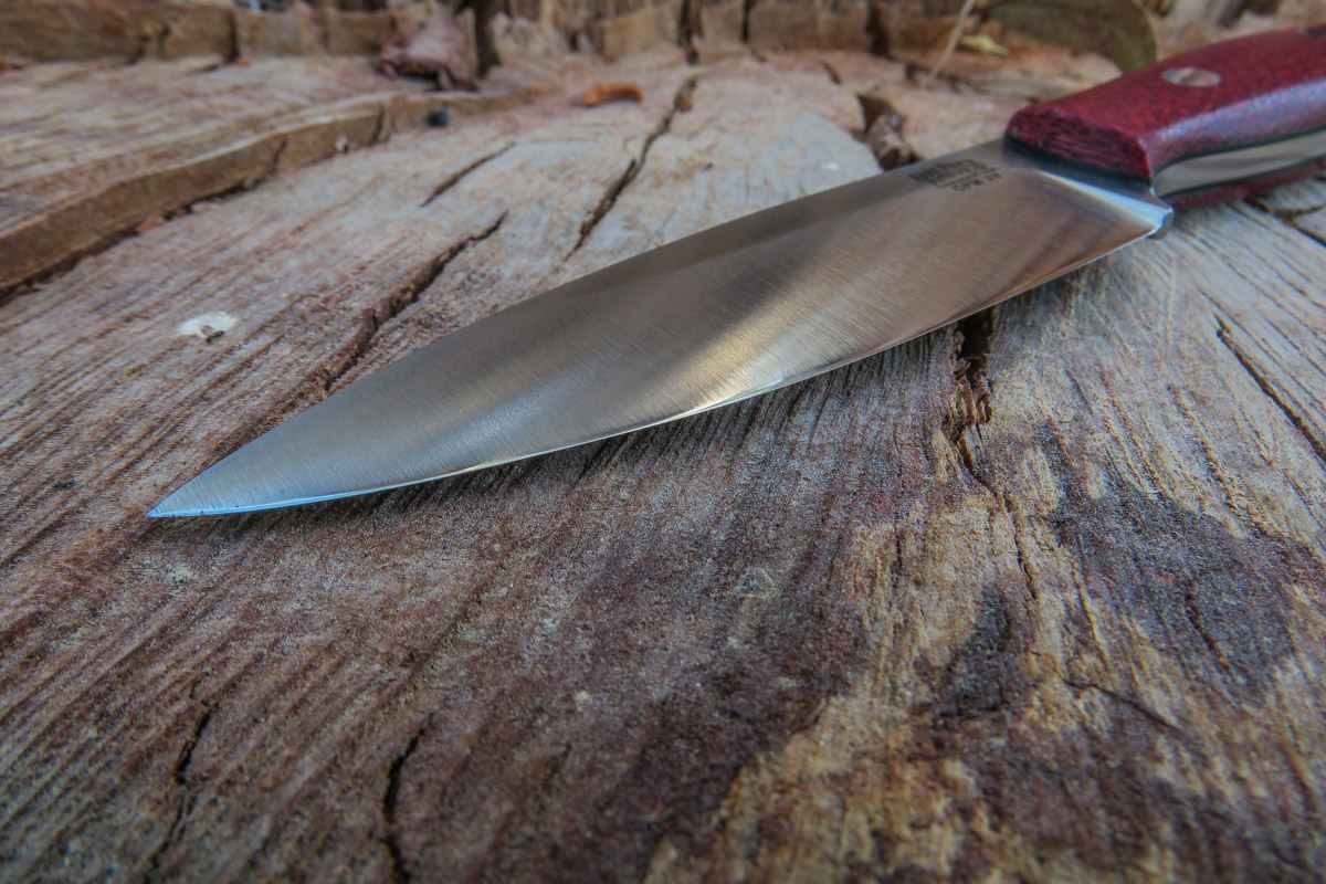

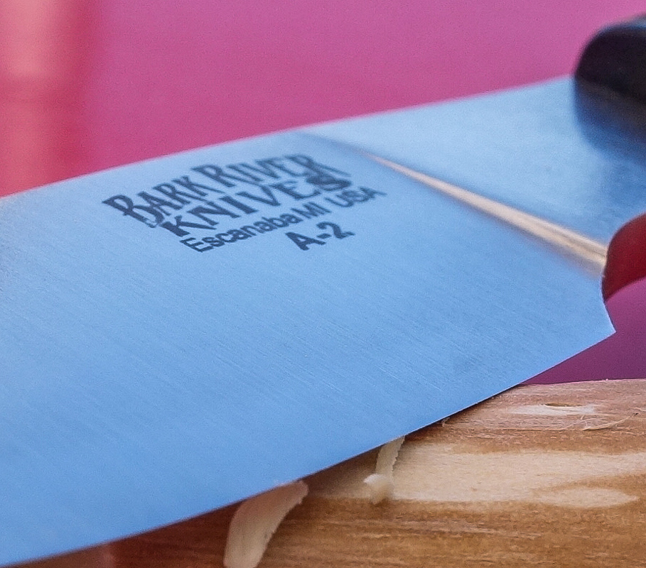

Bei den Serienmessern haben mich folgende Messerchen ob dieser Eigenschaft am meisten beeindruckt:
Bark River Mini Canadian
Bark River Mini Aurora

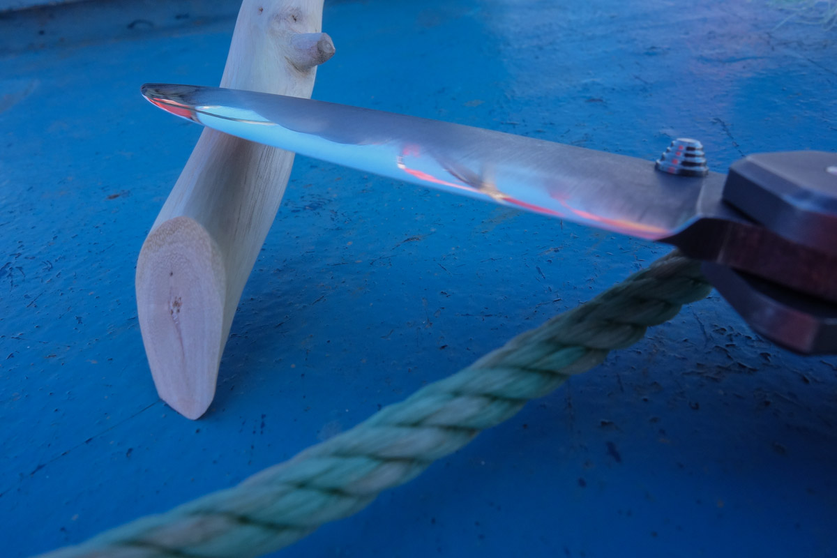

Fällkniven WM1

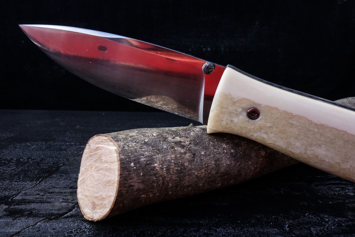

Zu meinen erklärten Lieblingen zählen Customs von Attila Kovács, Daniel Boll und Thomas Froberg
Hier Thomas Frobergs Strict Machine
Daniels Sündenbock

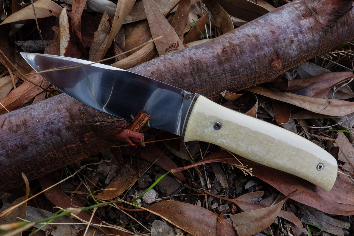

Redrocka von Daniel
Da weiß man, was man hat - 2,4 mm niedrig legierter Wolframstahl 1.2442, dezent ballig auf Null, 0,25 mm hinter der Wate, Gesamtschneidenwinkel 20 Grad. Was dann so aussieht:
Redrocka - Born to be stropped :distracted: …

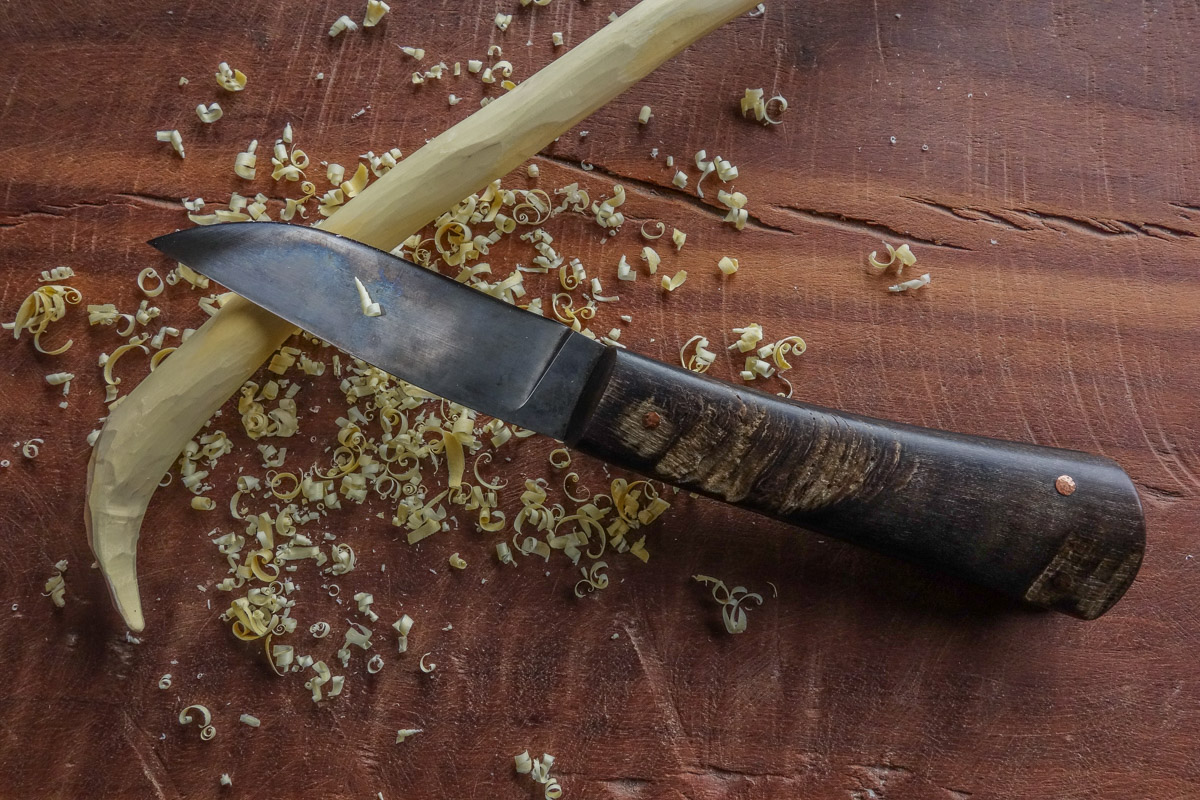

Aber auch ein „reiner“ C-Stahl wie Shirogami kann für maximale Schneidfreude bei einem EDC sorgen. Mein Dorian Gray von Gerd Haslauer ist ein gutes Beispiel.
01 DSC01292.jpg 02 DSC01293.jpg 03 DSC02308.jpg 04 DSC02346.jpg 05 DSC01969.jpg 06 DSC08747.jpg
