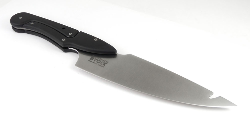

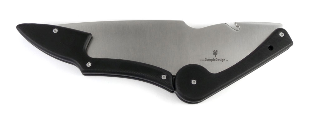

Um Eure Geduld nicht länger zu strapazieren, nun schonmal eine Präsentation hier im Forum, obwohl es noch nicht auf meiner Website eingepflegt ist...
Ausgangspunkt ist ein Problem, das mich seit langem beschäftigt / nervt:
Wann immer man außerhalb der eigenen vier Wände kochen will, ist eins mit großer Wahrscheinlichkeit nicht da:
Ein brauchbares Kochmesser.
Also zerquetscht man die Lebensmittel im Ferienhaus mit messerähnlichen Blechstreifen und bei Freunden mit rundgenudelten Designermessern.
Outdoor spaltet man mit Haumessern drauf los und schnibbelt sich mit kleinen Taschenmessern zum Bürgermeister.
Oder man bringt sich selbst ein Kochmesser mit.

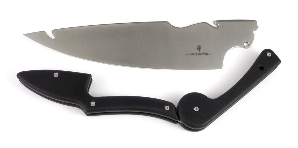

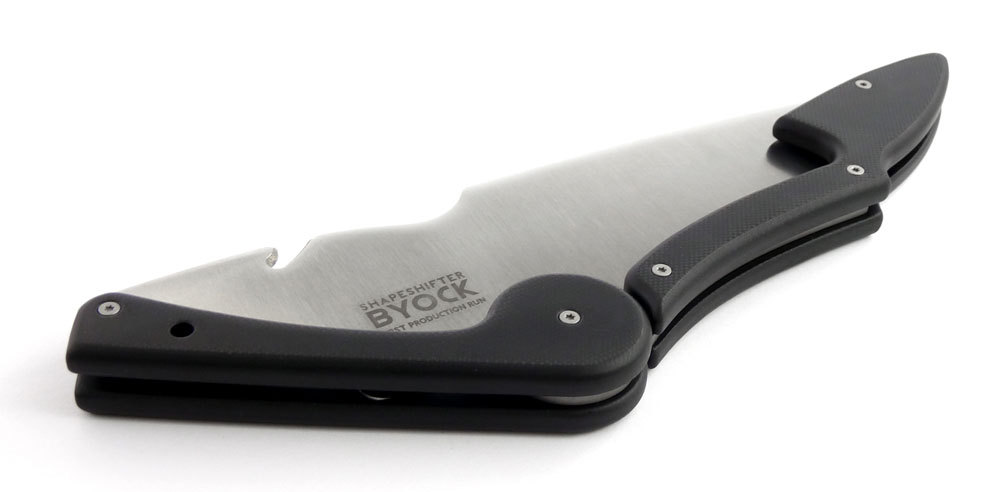

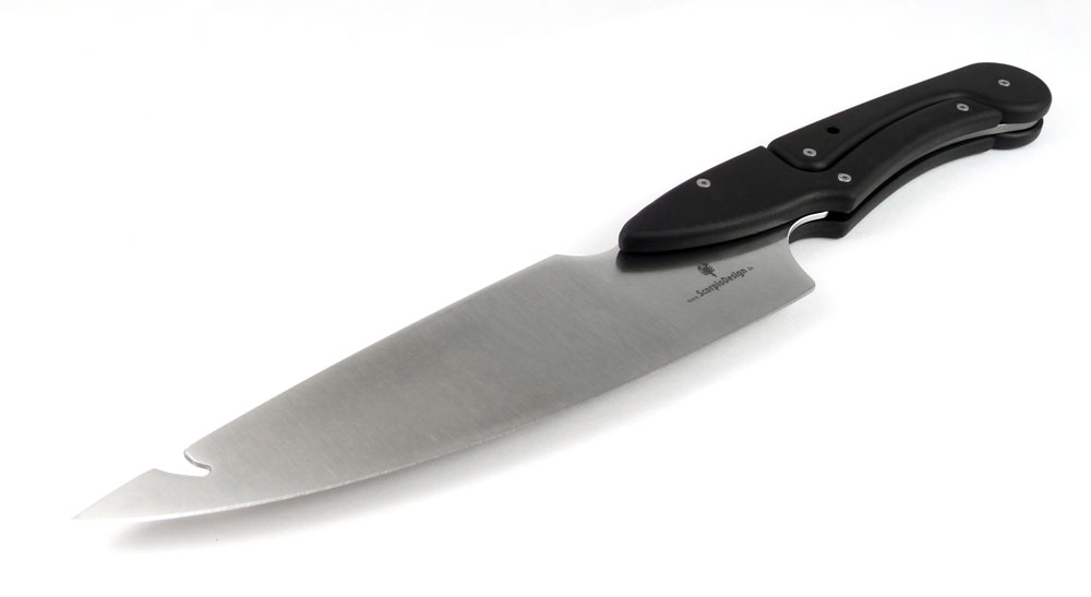

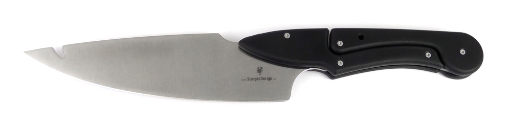

Das BYOCK übernimmt den bewährten Kniehebel-Verschluss der Shapeshifter EDC und Talisman. Jedoch kann beim BYOCK der Griff ausgehakt und von der Klinge getrennt werden, was die Reinigung erleichtert. Auch besteht das BYOCK aus robusten und pflegeleichten Materialien, die gegen Korrosion und alle gängigen Umwelteinflüsse resistent sind.
Für Lagerung und Transport kann der Griff mit wenigen Handgriffen in einen Schneidenschutz verwandelt und sicher auf die Klinge geclippt werden. So reduziert sich das Packmaß dieses full-size Kochmessers auf eine Länge von 21,5 cm und jede weitere Verpackung ist optional. Kompakt und mit seinem geringen Gewicht von nur 190 Gramm ist das BYOCK das ideale Kochmesser zum Mitnehmen – auf Reise, beim Wandern, zu Freunden – überall hin, wo man gerne ein gutes Kochmesser bei der Hand hätte.
Ist es ein Klappmesser? Ist es ein feststehendes Messer? Ist es überhaupt ein Messer, oder nur eine Klinge und ein Griff? Um sich mit diesen Fragen nicht in Anwesenheit eines Polizeibeamten auseinandersetzen zu müssen, kann das BYOCK im geschlossenen Zustand mit einem Vorhängeschloss gesichert werden.
Mid-Tech Ausführung made in Germany.
..Und wie funktioniert das BYOCK?
Hier ein kurzes Video, das mehr sagt als viele Worte.
Vielen Dank dafür an Peggy + Thomas Vornberger (Organisatoren der DMG-Ausstellung Dresden)
Die Fakten:
Shapeshifter BYOCK (First Production Run)
Klinge: Niolox / SB1 (1.4153.03)
Griffsegmente: G10 Schwarz
Spacer und Achsen: Titan 6Al4V (Grade 5)
Schrauben / Pin: Rostträger Stahl (1.4301 / 1.4034)
Gleitscheiben: PTFE (Teflon)
Schneidenlänge: 17,5 cm
Klingenhöhe (max): 47 mm
Rückenstärke (max): 3,0 mm
Länge geöffnet: 30,0 cm
Länge geschlossen: 21,5 cm
Packmaß: 21,5 x 6,5 x 1,5 cm
Gewicht: ca. 190 g
Lieferumfang:
- Shapeshifter BYOCK
- Bedienungsanleitung (Deutsch/Englisch)
- Gepolsterte Cordura Zipper Pouch
- Zahlenschloss
- ScorpioDesign Fan Pack
Preis: 440 Euro zzgl. Versand
Zum Start gibt es ein Forumsangebot:
Die ersten 10 Besteller erhalten das BYOCK (First Production Run) zum Preis von 395 Euro inklusive Versand.
Bestellungen bitte per eMail an
mail@ScorpioDesign.de
Bitte gebt darin an, dass Ihr über das Messerforum bestellt, Euren Forums-Nick, Real-Namen sowie Rechnungs- und ggf. abweichende Lieferadresse.
Lieferung nach Vorkasse.
Danke fürs Schauen - ich wünsche einen schönen Fattertach und ein hoffentlich langes Wochenende!
Gunther

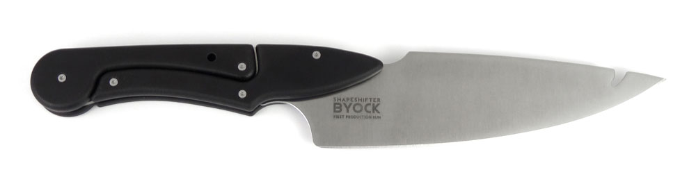

Ich finde das Messer optisch und technisch interessant und würde es gerne ausprobieren. Das die Mechanik funktioniert und Ausführung tadellos ist, daran habe ich keine Zweifel, allerdings bin ich sehr verwöhnt und anspruchsvoll, was die Schneidfähigkeit einer Klinge betrifft. Eine zugegeben lässige und optisch sehr ansprechende Umsetzung eines "Reisemessers" mit allen Gimmicks wie dem Zahlenschloss alleine, ist ja schon reizvoll, nur mich muss die Klingengeometrie auch noch überzeugen...

Sehr interessantes Messer, auch von der Form her. Die konstruktionsbedingten Kerben in die der Griff eingehängt wird sind halt so eine Sache. An einem PA hätte ich durchaus Interesse auch, oder gerade weil, wenn ich eher nie zu den potentiellen Käufern gehören werde.
[sarkasmusmodus] Gut daß man den Griff abbauen kann, so kann man die Klinge allein in den Geschirrspüler packen (steht ja leichte Reinigung) :irre:[/sarkasmusmodus]

Was mich aber noch etwas skeptisch macht ist die gewählte Klingenform. Zum einen wirkt sie Schneide sehr bauchig, was den Gewohnheiten von vielen von uns aus der Küchenmesserecke nicht unbedingt entgegen kommt und zum anderen frage ich mich inwiefern in Griffnähe die Höhe zwischen Brett und Hand/Griff ausreichend ist um damit zu arbeiten. Das (und vielleicht die Wahl des Griffmaterials) sowie das Vorhandensein meines Koraats waren die Punkte, die mich von einer spontanen Bestellung haben absehen lassen...
Um die Fragen zu beantworten und zu gucken, wie das Messer auch im Vergleich zur transportablen Küchenmesserkonkurrenz so "performt", wäre ich ebenfalls sehr an einem PA interessiert!!
Die Herausforderung sehe ich darin, dass das Messer aufgrund von Preissegment, Größe etc. vermutlich eher dem Vergleich mit ausgewachsenen Vollblut-Küchenmessern standhalten muss und weniger mit den als Küchenmesser verwendeten Foldern & Fixed.
Gruß, Gabriel
Edit: An güNefs Kommentar zur Schneidfähigkeit ist schon etwas dran. 3mm Rückenstärke sind schon eine Hausnummer...

Zur Schneidengeometrie:
Einer der vielzitierten "Laser" ist das BYOCK sicherlich nicht - es soll auch Gebrauch durch Personen aushalten, die mit den Anforderungen einer solchen "Rasierklinge" nicht vertraut sind.
Zudem soll es auch unter "nicht-Laborbedingungen" funktionieren.
Ich hoffe, ich habe da einen Mittelweg gefunden, mit dem auch die Laser-Fans einigermaßen leben können...
