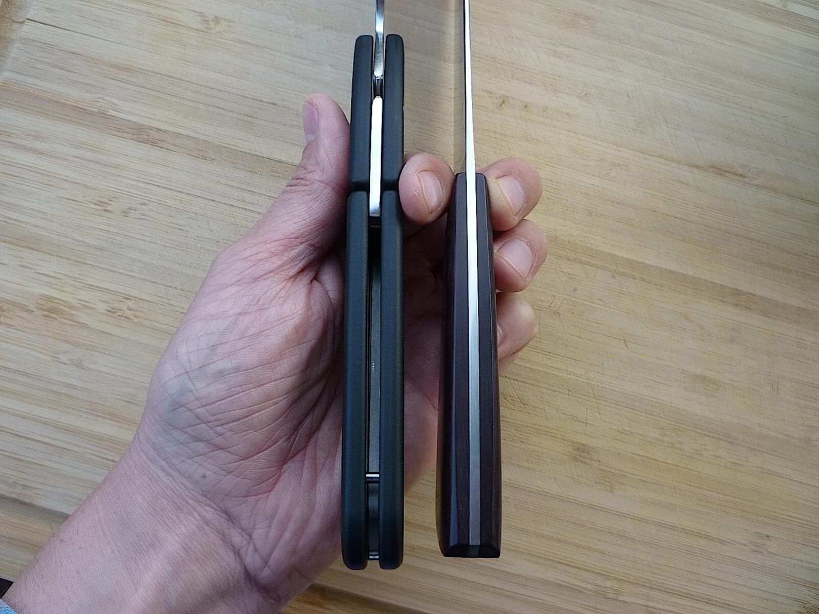

Das Messer in einsatzbereitem Zustand zeigt einen markanten Unterschied zu einem herkömmlichen Kochmesser und das ist natürlich der Griff. Die Form und der langgezogene Griffrücken, der Konstruktionsbedingt weit in die Klinge hineinragt, bedarf für Pinch-Grip-Nutzer etwas Umgewöhnung, es greift sich einfach anders als gewohnt an, was an einem so ungewöhnlichem Messer ja nichts ungewöhnliches ist. :D Ab hier kommen wie so oft bei Grifffragen die persönlichen Vorlieben ins Spiel, die einen werden es noch als gut funktionell beurteilen, andere werden anderes sagen. Ich sehe immer die Idee dahinter und die Aufgabe die es zu erfüllen gilt, von daher finde ich den Griff komfortabel genug um das Messer länger gut zu nützen.

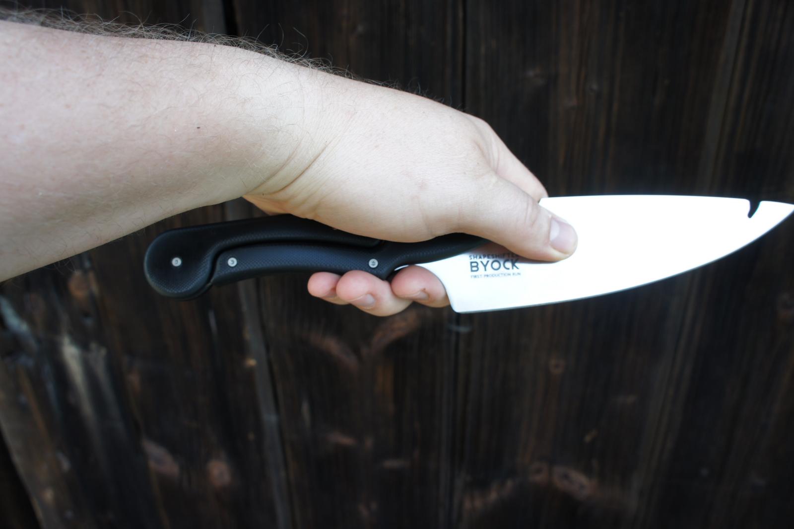

, wird das Messer plötzlich ziemlich kurz. Daran musste ich mich erst gewöhnen, aber auf diese Weise kommt die relativ filigrane Spitze zur Geltung, was bei dieser Tätigkeit zB gut zum Tragen kommt.

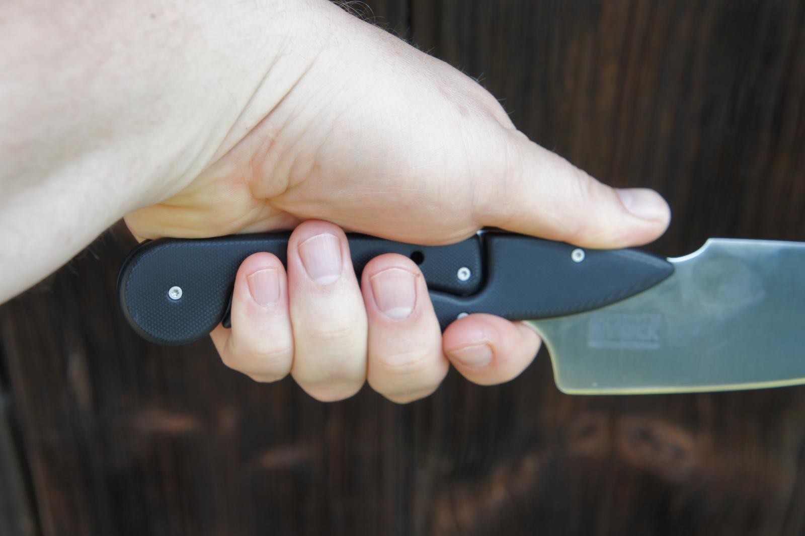

Der Griff ist schon groß und erlaubt die normalen Griffhaltungen:

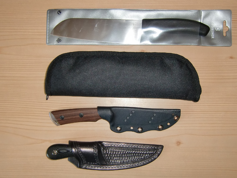

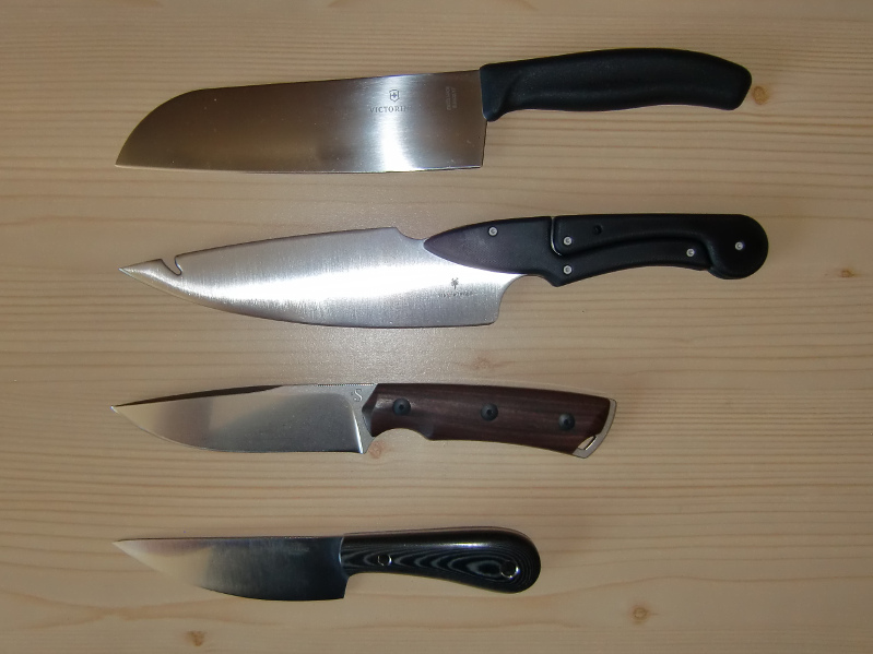

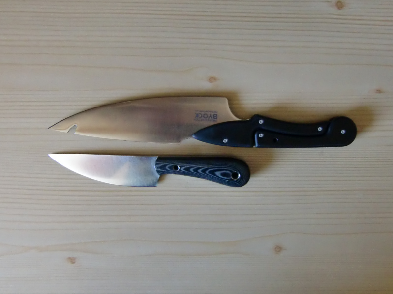

Ich hatte ja schon angekündigt, dass ich das Messer gerne ein wenig mit anderen "Reisekochmessern" vergleichen würde. Dazu habe ich drei andere Modelle ausgewählt, wie sie unterschiedlicher nicht sein könnten.
Schanz Vespermesser little
Ein kleines Messer, das gewöhnlich in einer Lederscheide geliefert wird und für eine sog. Vesper verwendet werden sollte. Man kann damit aber so einiges schneiden und ich habe die Wochen bevor das BYOCK gekommen ist als Selbstversuch nur mit diesem Messer gekocht, was wunderbar funktioniert hat.
Sacha Thiel Harfang
Nein, das ist eigentlich gar kein Kochmesser. Da es aber noch "Deutschland legal" ist und unterwegs so gut wie alle Aufgaben erledigen kann, habe ich es mit dazugepackt. Das BYOCK ist ja auch ein wenig stärker gebaut, damit ihm nicht die Puste ausgeht, wenn es mal ein wenig härter zugeht :glgl:
Victorinox Classic Santoku
Genaugenommen ist es kein Messer, das man unter allen Umständen innerhalb Deuschlands mit sich führen darf. Allerdings müsste man schon auf einen sehr uneinsichtigen Polizisten treffen, der einem dieses Messer wegnimmt, wenn man mit einem wirklich offensichtlichen Kochmesser unterwegs ist. Zum Reisekochmesser wird dieses Messer, indem man es mitnimmt :steirer:
attachment.php
Und weil wir schon beim Mitnehmen sind, möchte ich mal vergleichen, was die Messer so wiegen:
MesserMasseMasse inkl. Aufbewahrung
Victorinox Santoku113 g123 g
BYOCK195 g248 g
Thiel Harfang135 g161 g
Schanz Vesper Little88 g139 g
So, und welches würde ich nun mitnehmen? Ehrlich gesagt weiß ich es nicht. Dabei habe ich normalerweise das Schanz. Es ist einfach klein, leicht und trotzdem gut verwendbar. Eine Melone hat es aber noch nie gesehen :rolleyes: Das Victorinox würde ich mitnehmen, wenn ich wirklich viel schneiden muss und weiß, dass ich mit mehreren Menschen unterwegs bin, die nicht wissen wie man mit einem Kochmesser umgeht. Bei dem Anschaffungspreis könnte ich eine Misshandlung wohl noch am ehesten verschmerzen. Das Harfang hab ich schonmal beim Campen dabeigehabt. Den Versuch damit Kochen zu wollen hab ich sehr schnell aufgegeben. Es spaltet härtere Gemüse einfach nur. Wenn man aber tagelang im Wald herumhüpft und nur ein Messer mitnehmen will, wäre das vielleicht die richtige Wahl. Und das BYOCK? Eigentlich kann es ein bisschen von allem.

Was mir noch negativ aufgefallen ist, ist der konstruktionsbedingte Griff, der einfach sehr weit in die Klinge hereinragt. Wenn ich das BYOCK nun auf die obligatorische Wassermelone loslassen würde, würde mich das auch ein wenig stören. Deshalb habe ich mal die "nutzbare Klingenlänge" der verglichenen Messer verglichen. Dabei habe ich immer von der Klingenspitze bis zum Beginn des Griffs gemessen.

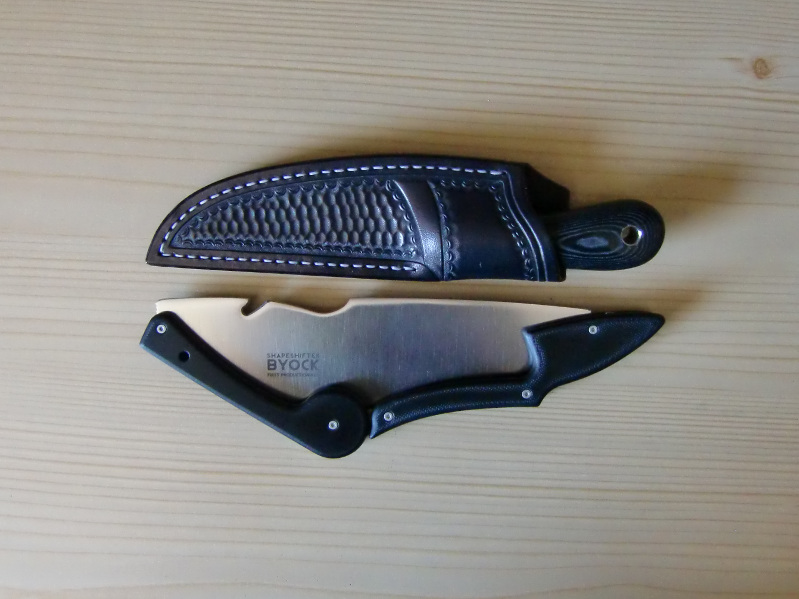

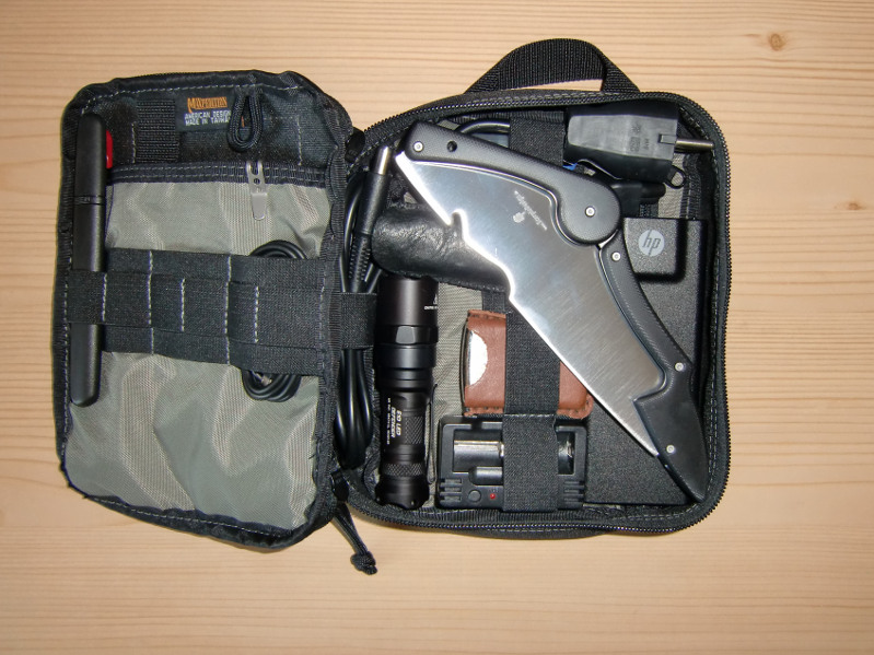

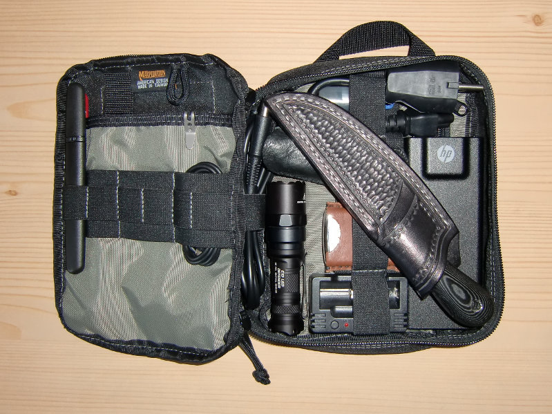

Was mir aber zu denken gegeben hat, ist das Packmaß des verpackten Messers. Diese flauschige Aufbewahrungshülle samt Messer hat bei mir tatsächlich schon einmal den Reflex "Und das Ding muss ich jetzt auch noch einpacken?" hervorgerufen. Sowas hab ich beim Schanz noch nicht gehabt. das fährt immer in meinem EWC (Every Week Carry) Täschchen mit und stört dabei auch nicht wirklich.
attachment.php
Dabei wäre das BYOCK ohne Tasche gar nicht länger als das verpackte Schanz.
attachment.php
Und siehe da, es würde auch wunderbar hineinpassen.
attachment.php
Nur hätte ich da irgendwie Angst, dass es verkratzt wird und herumklappert. Denn das BYOCK klappert tatsächlich. Allerdings nur im zusammengeklappten Zustand. Und dabei auch nicht an irgendwelchen Stellen, die technisch bedenklich wären, sondern einfach nur, weil die Schneidfase in der Luft hängt, damit sie nicht in Berührung mit irgendwas kommt. Allgemein muss ich sagen, dass ich von der Fertigungsqualität des BYOCK sehr überwältigt bin. Offenbar wird im Hause Löbach mehr sehr genauen Toleranzen an den wichtigen Stellen gearbeitet. Nur so kann ich mir erklären, dass das Messer sich beinahe von selbst zusammensetzt und danach den Eindruck eines feststehenden Messers vermittelt. Wirklich sehr großes Kino! Jeder der sich fragt "Warum kostet das, was es kostet?" braucht es nur mal zusammen- und auseinanderbauen, dann wir er es verstehen.
Naja, aber vielleicht zurück zum Packmaß: Mir persönlich fehlt da eine Ledertasche, die genau auf die Abmessungen des BYOCK passt und dabei keinen wertvollen Platz im Rucksack verschwendet, wie es die momentane Aufbewahrungstasche tut. Aber sowas könnte man ja anfertigen lassen, wenn man sich ein BYOCK gönnt.
So und nun zum vielleicht wichtigsten Punkt: Die Reinigung des Messers
Unterwegs hat man ja manchmal das Problem, dass man ein Messer nicht entsprechend mit Spülmittel und Schwamm saubermachen kann.
Das schanzsche Messerchen wohnt ja in der Lederscheide. Und wenn ich da mal das Messer dreckig reinstecken soll, hab ich irgendwie Angst, dass der Dreck sich im Leder einnistet und das auf Dauer sehr unhygienisch wird. Auch hat der Jürgen nicht so ganz bedacht, dass beim Abwaschen in die Hohlnieten des Griffs Wasser kommt und man das nicht ohne Weiteres dort wieder rausbekommt :lechz: Das BYOCK ist aber auch nicht optimal. Die Klinge hat ein paar Konturen, in denen sich auf Dauer Schmutz sammeln kann. Und auch der Griff hat ein paar "dunkle Ecken" die man besser genau im Blick haben sollte. Hier lässt sich das "simple" Vespermesser einfach besser reinigen.
Die Problematik mit dem Schmutz in der Lederscheide wird beim BYOCK aber gekonnt umgangen. Mit ihm hätte ich keine Angst, den getrockneten Käse der zerteilten Pizza nicht ganz mit dem trockenen Tuch von der Klinge zu bekommen. Denn in dieser Hinsicht funktioniert es wie ein klassische Klappmesser. Man wischt es trocken ab, was dabei runtergeht geht runter und den Rest reinigt man eben gründlich, wenn man wieder zuhause ist und die passenden Utensilien hat. Was sich unterwegs nicht abwischen lässt, wird auch beim Transport nicht runtergehen und solch starke Kräfte wie beim Stecken und Ziehen in die Lederscheide gibt es hier einfach nicht.
attachment.php

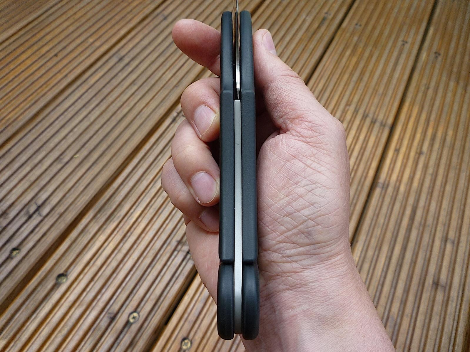

Verarbeitung & Finish
Dieser Aspekt lässt sich eigentlich kurz fassen: die Verarbeitung ist top, das Finish bis ins Detail liebevoll gemacht. Die Haptik der Materialien ist sehr hochwertig. Auch die Umsetzung der Mechanik ist ausgezeichnet gemacht, alles läuft geschmeidig und Widerstände sind da wo sie sein sollen, da lacht das Ingenieursherz :D An dieser Stelle großes Lob :super:
Lediglich ein Kritikpunkt ist mir aufgefallen, der den Qualitätseindruck trübt: im geschlossenen Zustand wackelt und klappert die Klinge in den umrahmenden Griffelementen.
attachment.php
attachment.php
Das Öffnen und Schließen des Messers erfordert bei den ersten Versuchen ein wenig Geschick. Nach einiger Zeit geht es aber flüssig, schnell und recht sicher von der Hand.

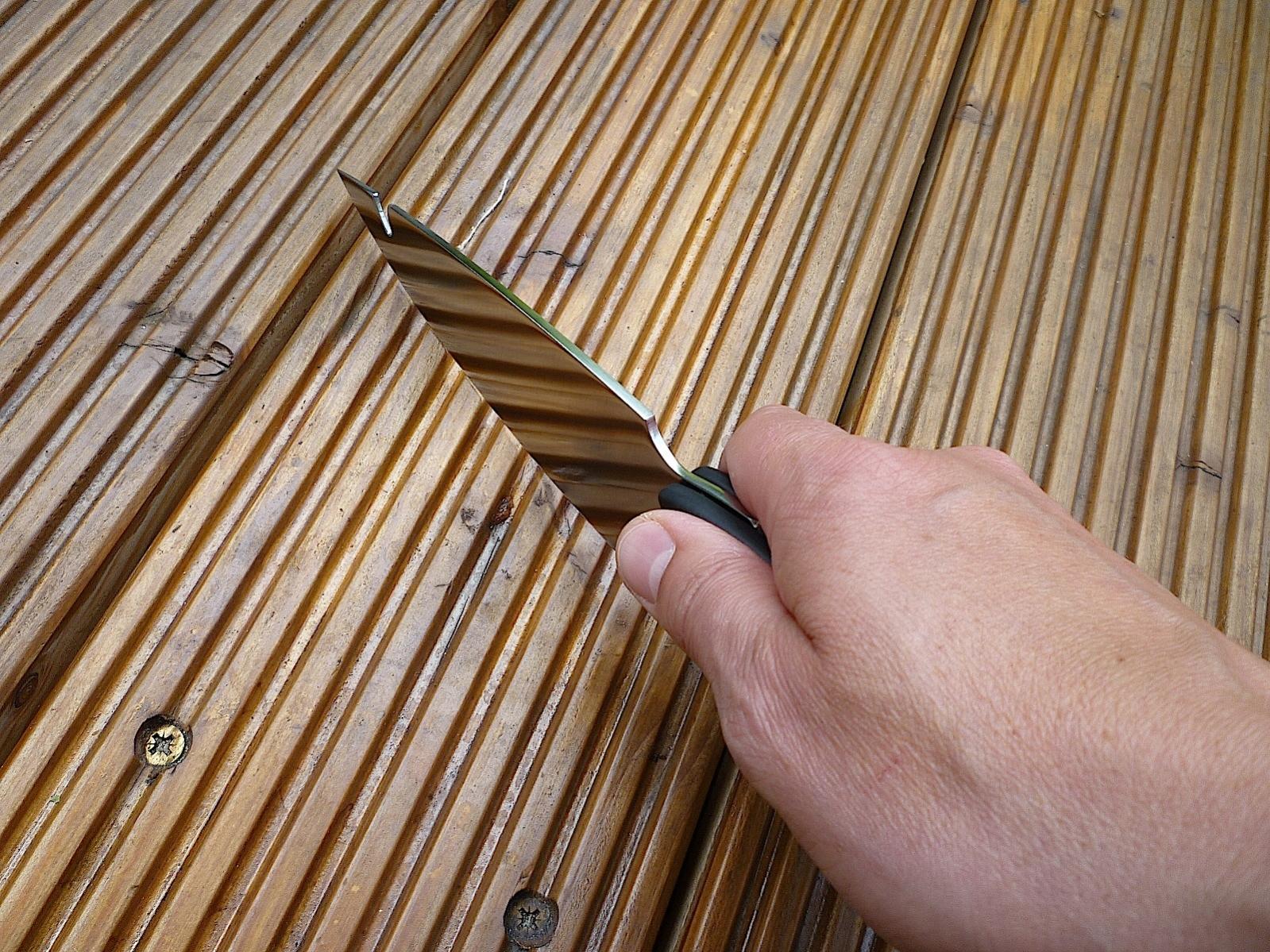

Die Verarbeitung und handwerkliche Umsetzung der Idee ist also top. Benutzt man das Messer so wie es ist in der Küche, trübt sich das positive Bild doch leider schnell.
Die Stahlwahl ist natürlich bekannt und meiner Meinung nach genau die richtige Wahl für ein solches Messer, was auch mal mit rausgenommen werden soll. Erfahrungsgemäß macht der SB1 so ziemlich alles mit, lässt sich dabei gut schärfen und hält eine ordentliche Schärfe für eine recht lange Zeit.

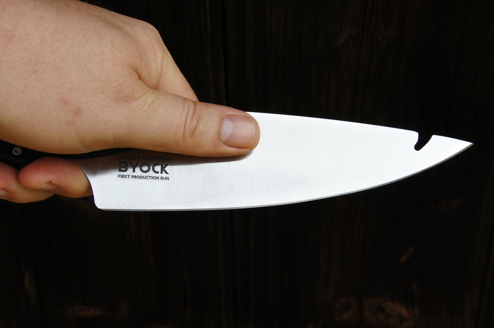

Der Anschliff bzw. die Geometrie des getesteten Messers kann leider nicht überzeugen. Hier liegt es eher auf Niveau eines gängigen Wüsthofs oder Zwillings und nicht auf dem Niveau der Küchenmesser, die wir normalerweise hier testen. Zu dick die Klingenstärke an der Wate. Schade eigentlich… insbesondere dem SB1 kann man durchaus mehr zutrauen. Mein Schanz SB1 Petty z.B. (nachträglich moderat ausgedünnt) hat mit erstklassigen Geometriewerten und einer hohen Schneidfreudigkeit immer noch eine Stabilität die für sämtliche Aufgaben in der Küche ausreicht, die auch über die Nahrungszerteilung hinaus gehen… auch das Öffnen von stabileren Plastikverpackungen etc.
attachment.php
Hier war wohl die Vorsicht der Urheber. Das Schöne an der Konstruktionsweise des BYOCK ist aber natürlich auch, dass es wohl einfach ist auch andere Geometrievarianten und somit auch ein dünner ausgeschliffenes BYOCK zu fertigen. Im Ist-Zustand des Testmessers hätte ich auch keine Skrupel das Messer im Outdoor-Einsatz zu benutzen, ähnlich wie mein Wilkins Ryback BC, welches auch alles andere als ein Schneidwunder ist, sich dafür aber gut für gröbere Arbeiten eignet.
Die Schneide ist recht bauchig und somit klar auf eher Wiegeschnitt-Techniken ausgelegt. Das trifft nicht unbedingt meine Vorlieben, man kann sich aber damit arrangieren. In einem Custom würde ich mir aber dennoch eine Zug-/Druckschnitt tauglichere Form mit etwas flacherem Bereich hinten wünschen. Ob eine solche Klingenform jedoch diesem Konzept funktioniert lass ich mal dahingestellt und in der Beurteilung des Meisters selbst.

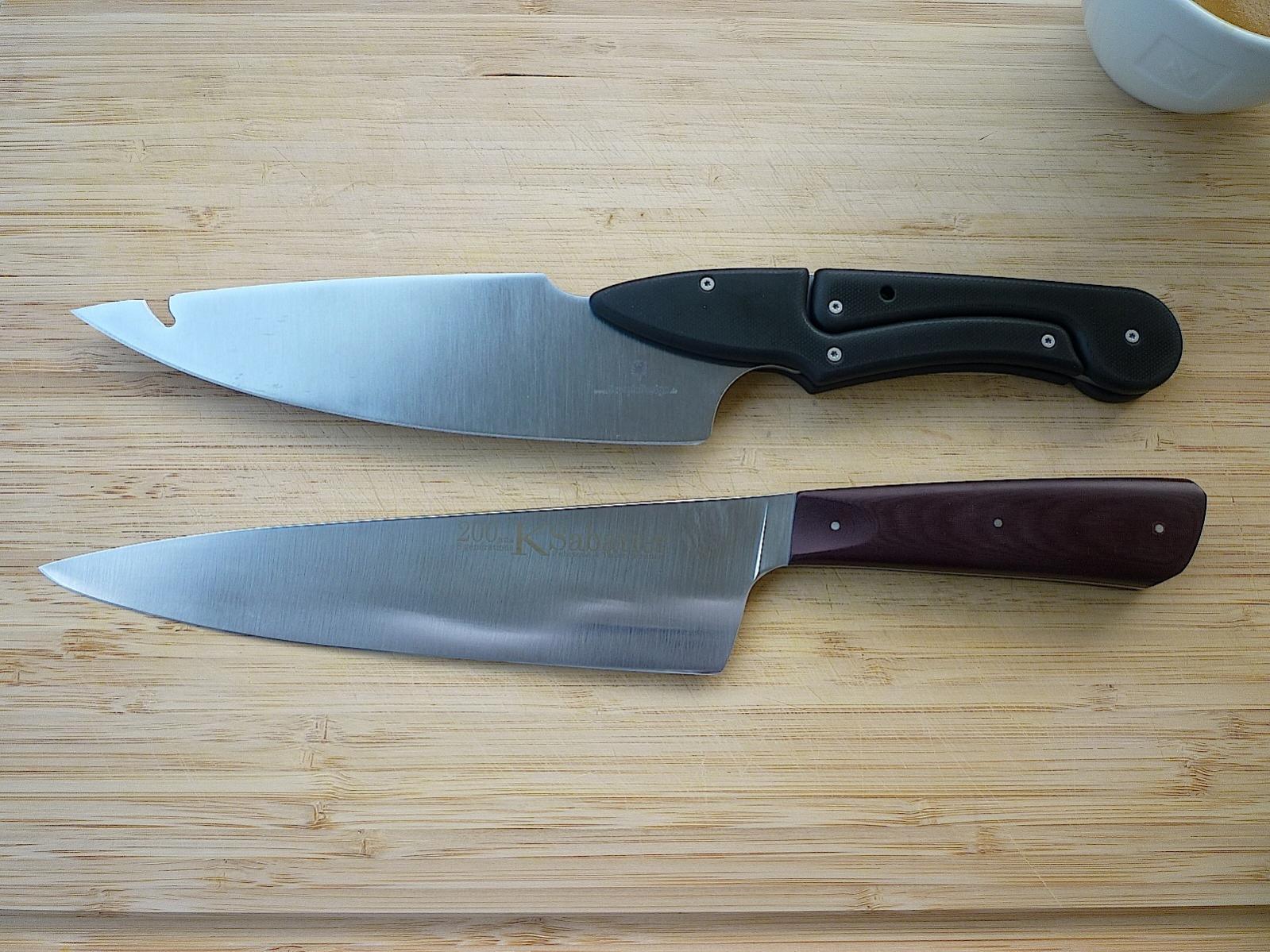

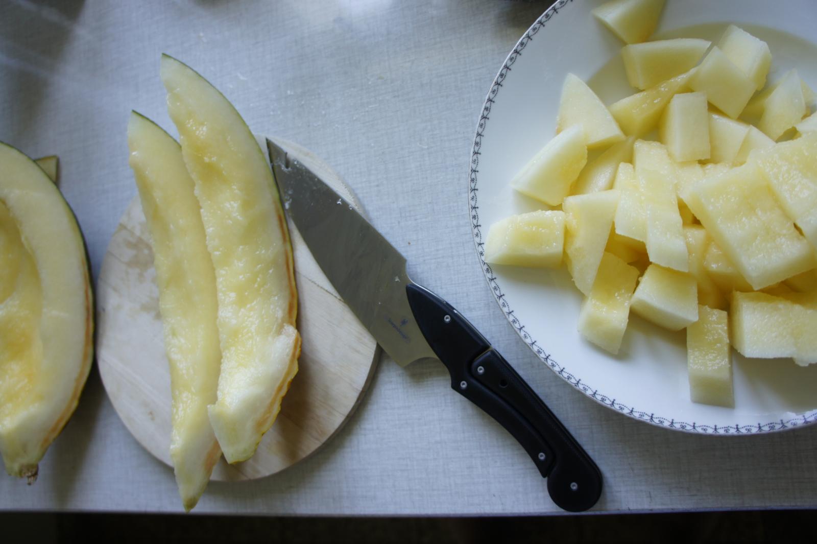

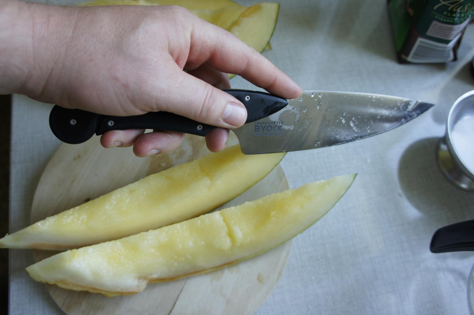

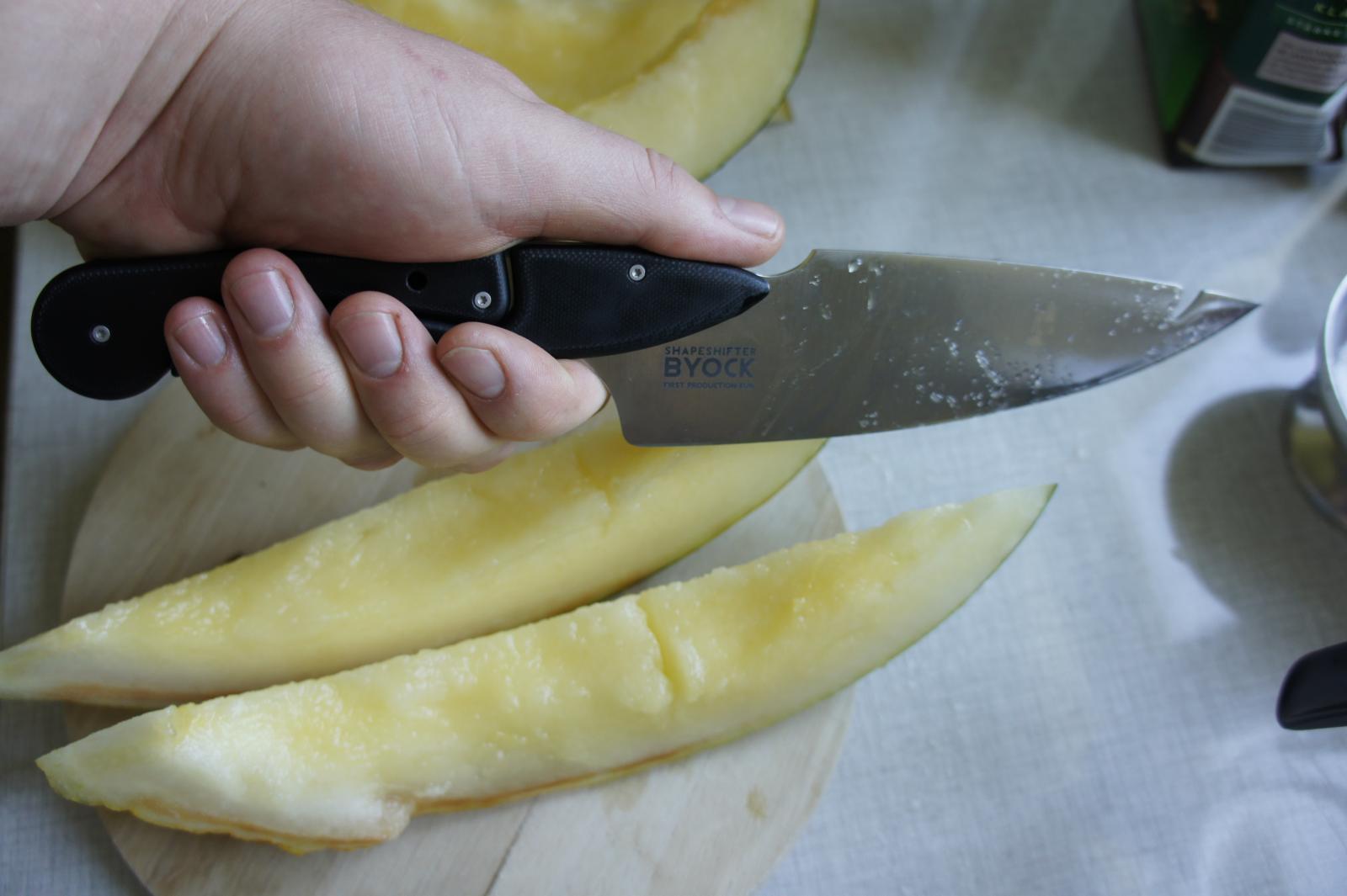

Das BYOCK diente in der Zeit als mein Ein-für-alles-Messer. Es hatten alle anderen Küchenmesser Pause.
Somit hat das BYOCK von Fleisch über Gemüse, Tofu, Obst, Nüsse, Kerne, die ganze Palette gesehen.
Das arbeiten war echt gut, ich habe großartig nichts weiter war ich an dem Messer bemängeln könnte, Arbeitsspuren von den Vorgängern und mir, klaro, das macht das Messer aber auch aus, es kann einiges ab.
Für den Klappmechanismus ist ja eh n Preis für die Idee nötig.
Ich brauche (noch) kein total dünn ausgeschliffenes Messer in der Küche, das ist mir nicht so wichtig.
Also habe ich es nicht vermisst.
Wenn man immer von der Denke ausgeht "Urlaubs oder Mitnehmmesser" finde ich auch das schärfen eben so eine Sache. Ich hab es zu Anfangs über den Sharpmaker gezogen und dann so genutzt wie es eben war.
Nach den knapp 14 Tagen hätte es dann mal wieder den ein oder anderen Zug über einen Stein gebraucht, ja. (Sorry an meinen Nachfolger, scharfmachen hab ich vergessen, wobei das bei euch je eher selten wirklich ein Problem darstellt und da ja eh jeder seine eigenen Vorstellungen von Scharf hat).
Kritik, auch wenn Jammern auf hohem Niveau:
Ich habe nur einmal ein paar mehr cm vermisst, aber auch nicht weiter dramatisch, war n Salatkopf :) :glgl:
Gestört hat mich der Huppel oben an der Klinge (wo sie hochgezogen wird), da bin ich im Pinch Grip immer drüber gestolpert. Jetzt nichts tragisches, aber halt net so super.
das Thema Fertigung an den Einhakdingern, ja, ok, nicht schön, aber ich denke Gunther findet ne Lösung. Klingenklappern, ja ok, aber auch für mich nichts, was mir das Messer madig macht.

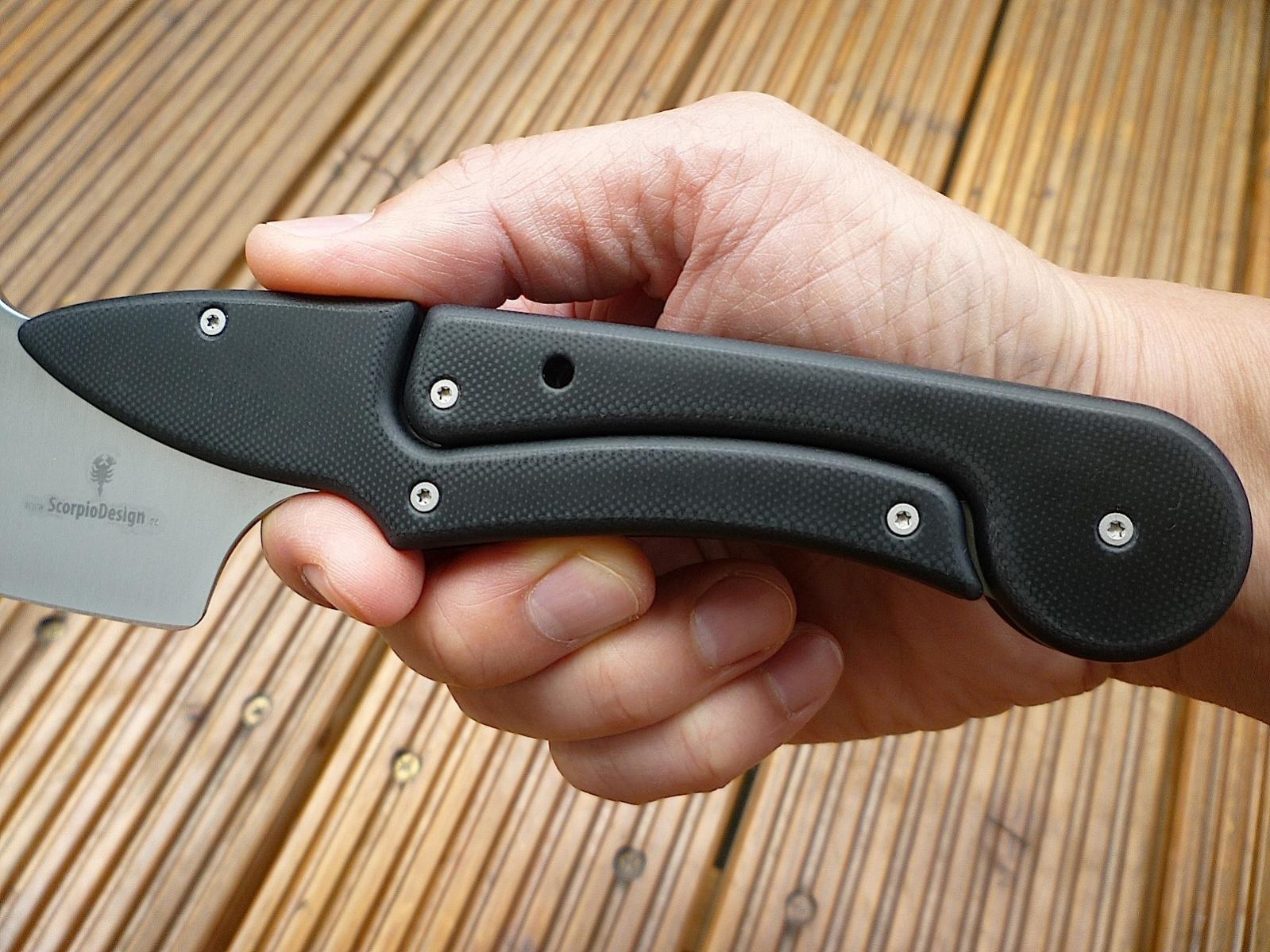

Der Griff ist mir persönlich fast ein bisschen zu groß (trotz Handschuhgröße 10,5) und die Gestaltung lässt für mich keinen befriedigenden Pinchgrip zu. Zudem sehe ich aufgrund des weit in die Klinge gezogenen Griffteils die Schneide auf den letzten ca. 4 cm überhaupt nicht, was mich persönlich stört. Ich werde diesen Bereich wahrscheinlich niemals gerne zum Arbeiten verwenden, was wiederum bedeutet, dass für mich nur noch eine (zu) kurze "Restlänge" der Klinge zum arbeiten übrig bleibt.
4.) Klinge:
Die Stahlwahl ist für mich absolut richtig und nachvollziehbar. Die Klingenform lässt aus meiner Sicht kein (oder nur unbefriedigendes) choppen zu und die Klingendicke ist schon relativ robust gewählt (wie bei meinem soliden Wüsthoff). Die Klingendicke habe ich auch nochmal gemessen, und bin hierbei auf ähnliche Werte wie güNef gekommen
Als mein einziges Kochmesser wäre mir die Klinge wohl tendenziell zu dick, wobei diese hierdurch natürlich auch relativ robust wird, was unterwegs natürlich auch wieder von Vorteil sein kann.

Ich hatte das Messer auch mal mit zu meinem Bruder genommen, um den Aspekt des Mitbringens auch gebührend zu würdigen. (Kurz vorweg, mein Bruder hat zwar Messer mit Potential, da ich aber keinen gesteigerten Wert darauf lege, meine Steine durch die halbe Weltgeschichte zu karren, gibt es bei Ihm überwiegend Messer mit gebrauchs(un)schärfe.)
Bei dieser Aktion sind mir zwei Themen aufgefallen, zum einen ist das BYOCK leider nicht so viel kleiner als z.B. das kleine Gyuto von Hr. Schanz, was den Vorteil der Kompaktheit etwas schmälert, zum anderen glaube ich mittlerweile fest daran, dass es für mich absolut wichtig ist, das BYOCK in der Hülle mitzunehmen, da ich keine Lust habe, das Messer zuerst einmal zu reinigen, weil sich irgendwelche Brösel aus den Untiefen meiner Tasche irgendwo in dem Griff verteilt haben.
Zum Glück hatte ich das Messer aber in der Hülle mitgenommen, so konnte ich es auspacken und hatte ein scharfes Messer zu Verfügung, mit welchem ich die anfallenden Aufgaben direkt erledigen konnte.
Mein Bruder fand das Messer übrigens ganz toll und wenn ich noch am Abend daran gedacht hätte das Messer auch gleich wieder mit zu nehmen, dann hätte ich mir am nächsten Tag nochmal ein paar Kilometer Autofahrt erspart ...
7.) Arbeiten mit dem Messer:
Ich habe alles mögliche mit dem Messer zerkleinert, von Fleisch über Gemüse bis hin zu Kräutern (Fisch und Geflügel hat es bei mir nicht gesehen). Geschnitten hat es gut, die Arbeitsweisen waren wie bereits erwähnt teilweise eingeschränkt.

Die zwei anderen Messer auf den Bildern sind übrigens ein Schanz mit deutlich kürzerer Klinge, welche ich aber beim Arbeiten dem BYOCK von der nutzbaren Klingenlänge als mindestens ebenbürtig empfinde und das Grand Chef Wa (Kehlbilder).

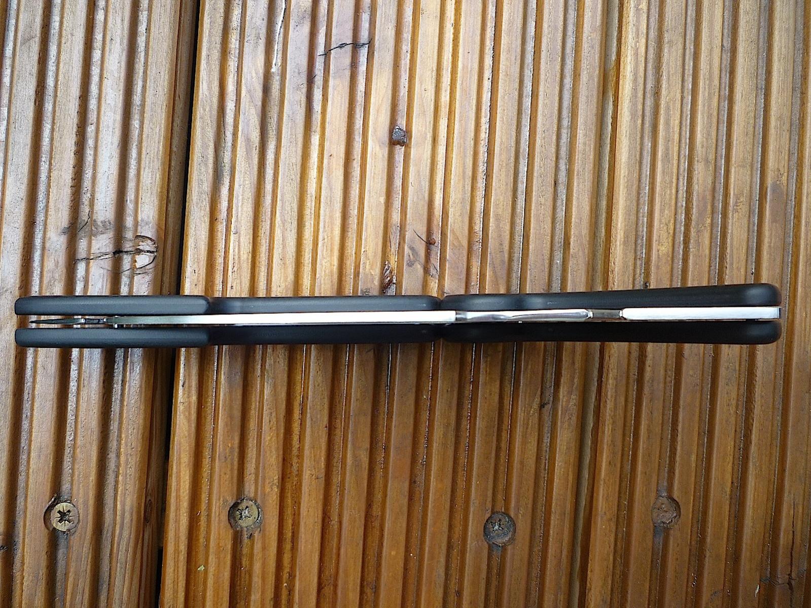

In seinen Abmessungen entspricht das Messer einem vollwertigem Chef-Messer - hier im Vergleich mit einem Exemplar mit 20cm Klinge.
Handling/Zusammenbau:

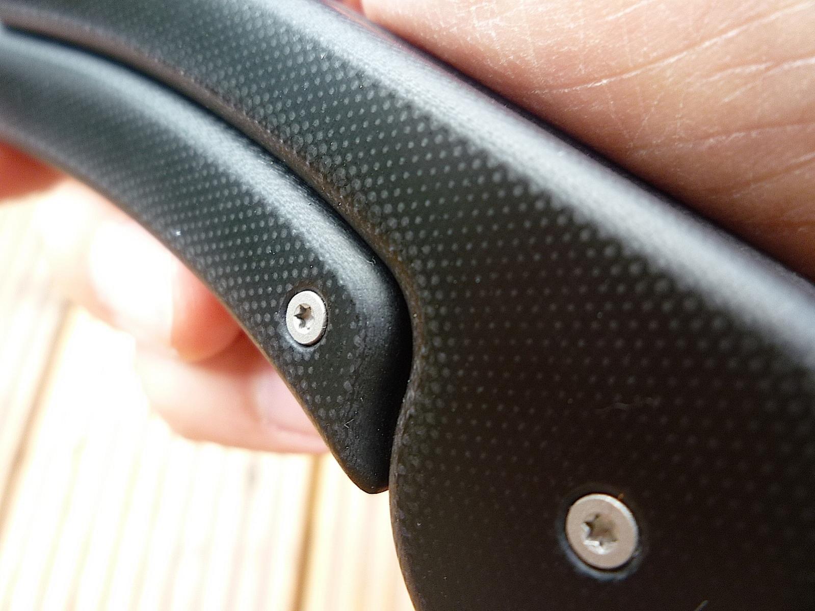

Gunther hat Shapeshifter-Prinzip seines EDC-Messers gekonnt in ein Kochmesser transferiert. Die Klinge wird durch einen Kniehebel-Verschluß des klappbaren Griffes arretiert. Gleichzeitig dient er Griff noch als Schneidenschutz (im demontierten Zustand).
Zugegeben: Der Zusammenbau des Messers ist für den unerfahrenen Benutzer recht tricky und es bestehen genug Gelegenheiten, sich an der Klinge zu schneiden. Dafür hat Gunther aber auch eine ausführliche Bedienungsanleitung beigelegt, deren Lektüre nur empfohlen werden kann.

Der Griff selbst liegt ergonomisch sehr gut in der Hand. Auch längere Schneidarbeiten ließen sich ermüdungsfrei bewältigen.

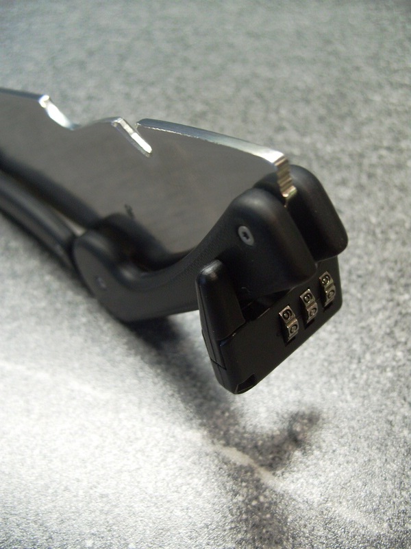

Ein besonderes Detail ist die eingebaute Kindersicherung: Gegen unbegugten Zugriff läßt sich das Messer bequem mit einem Schloß sichern.

Die Handlage des Messers empfinde ich als sehr gut, wobei mich das Gewicht anfänglich etwas aus dem Konzept gebracht hat. Meine Messer sind alle leichter.
Auch das Volumen des Griffes liegt (in der Technik bedingt) deutlich über dem meiner Standard Messer. Für meine Hände ist der Griff allerdings auch fast eine Nummer zu groß, wobei ich mit dem Messer sehr gut klargekommen bin (Handschuhgröße 9).
Das Schneidverhalten ist einwandfrei, vor die Klinge kam alles was da war (Brot, Fleisch, Gemüse, Pizza etc....)Die Schneidleistung hat mich trotz der Klingenstärke und der Klingenform sehr positiv beeindruckt. Eigentlich bin ich ja Santoku-Fan, wurde hier aber eines besseren belehrt.

Dass ich nicht genau meine bevorzugte Griffhaltung verwenden kann, dass es nicht so schnittig ist wie das Hattori Hanzo zu Hause und mal klappert, kann ich ohne Probleme verschmerzen.

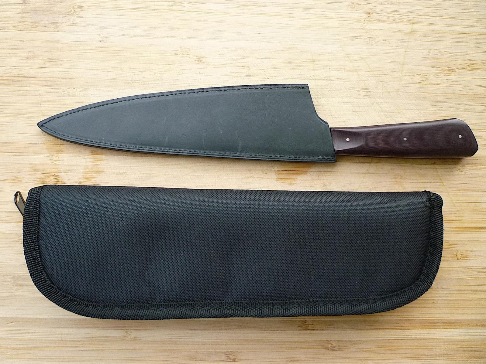

Die mitgelieferte Pouch verstehe ich nur als Auslieferungstäschchen. Das Messer würde bei mir, so wie es ist, reisen. Es ist sich Hülle genug. Meine Taschenmesser dekontaminiere ich auch nicht, bevor ich damit Nahrung zerteile.
