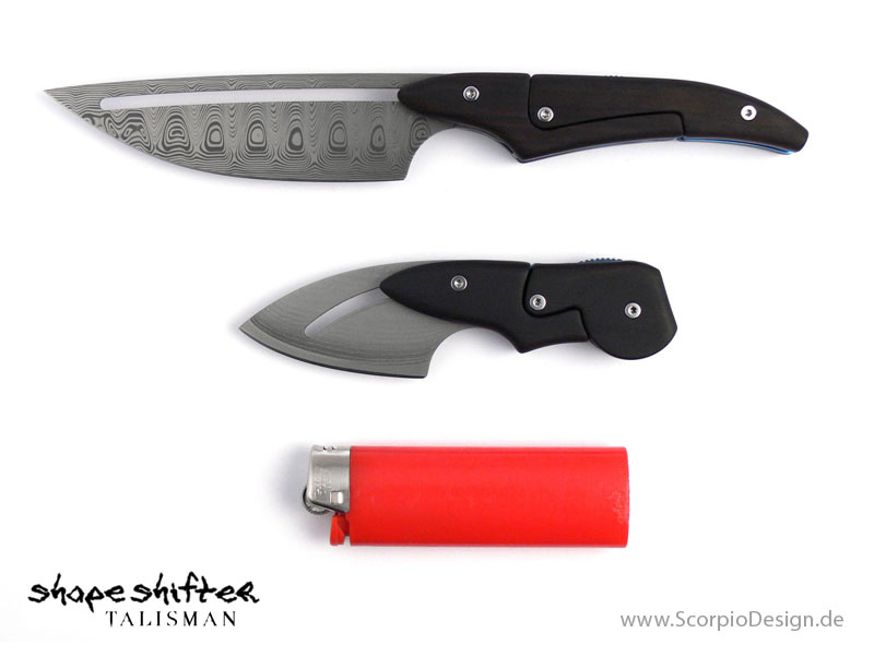

Moin zusammen,
soooo, die Damasteel-Anhänger sind leider noch auf dem Rückweg vom Härten, aber immerhin hab ichs jetzt endlich geschafft, mal die Website auf den neuesten Stand zu bringen und den Talisman einzubauen.
Hier findet Ihr die entsprechenden Infos:
http://www.scorpiodesign.de/sha.html
http://www.scorpiodesign.de/sha_tal.html
In den nächsten Tagen dann auch hoffentlich Bilder von den Anhängern und die Bedienungsanleitung.
Grüße,
Gunther

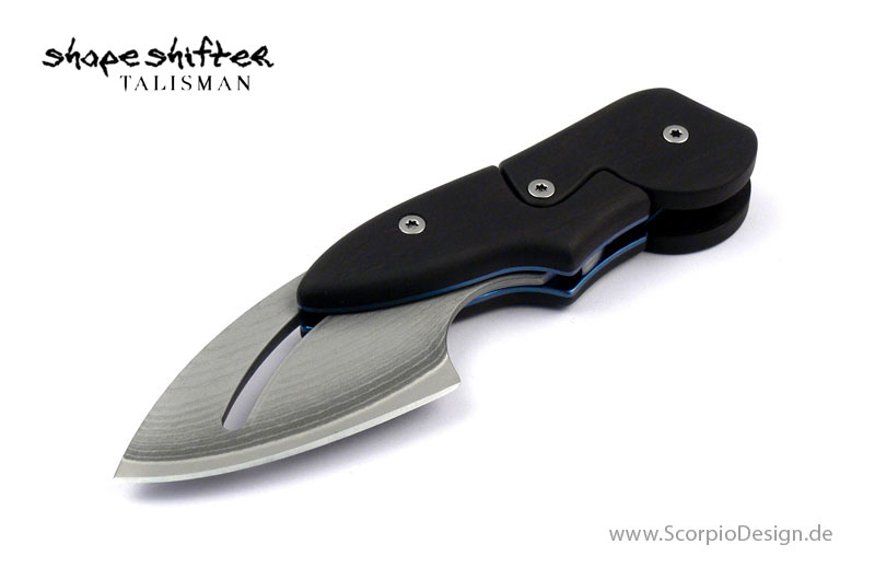

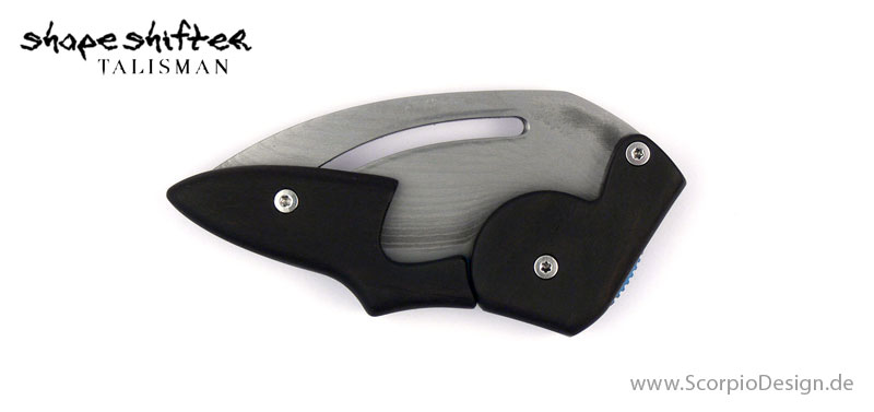

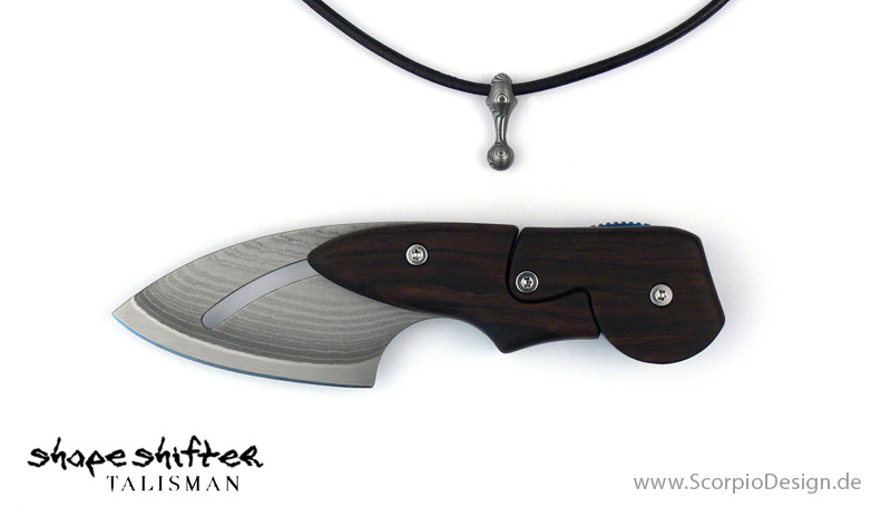

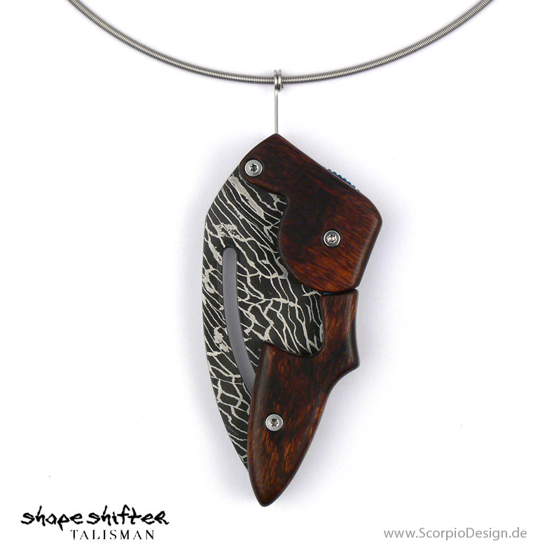

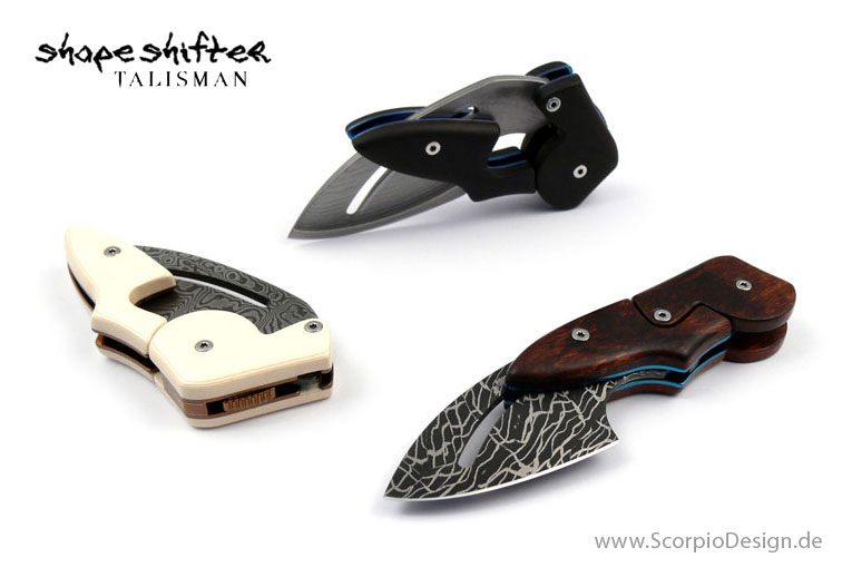

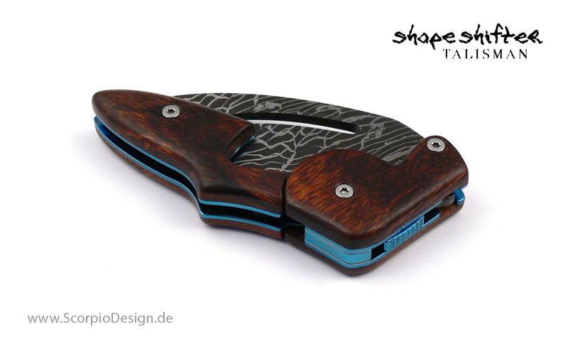

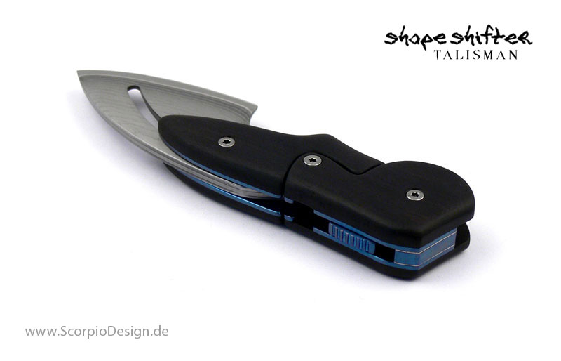

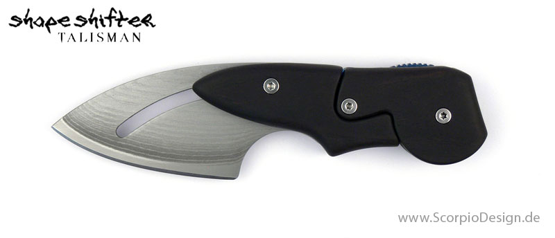

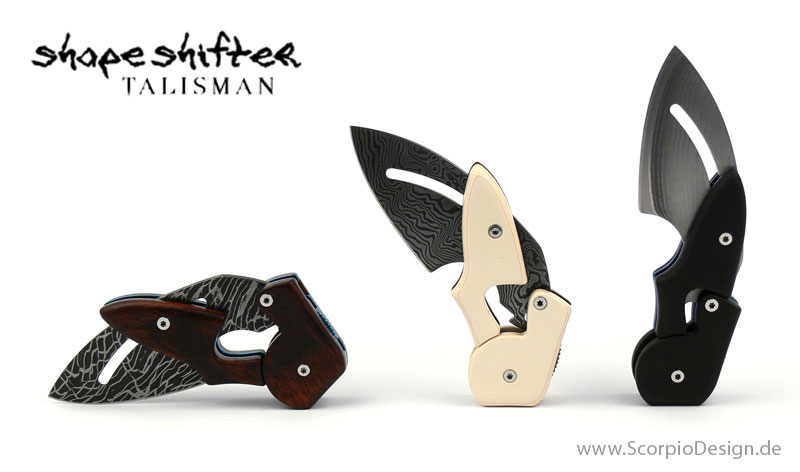

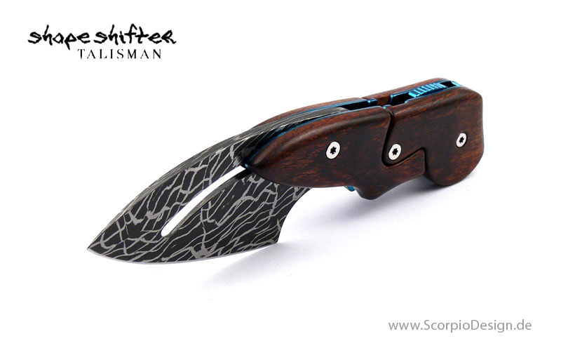

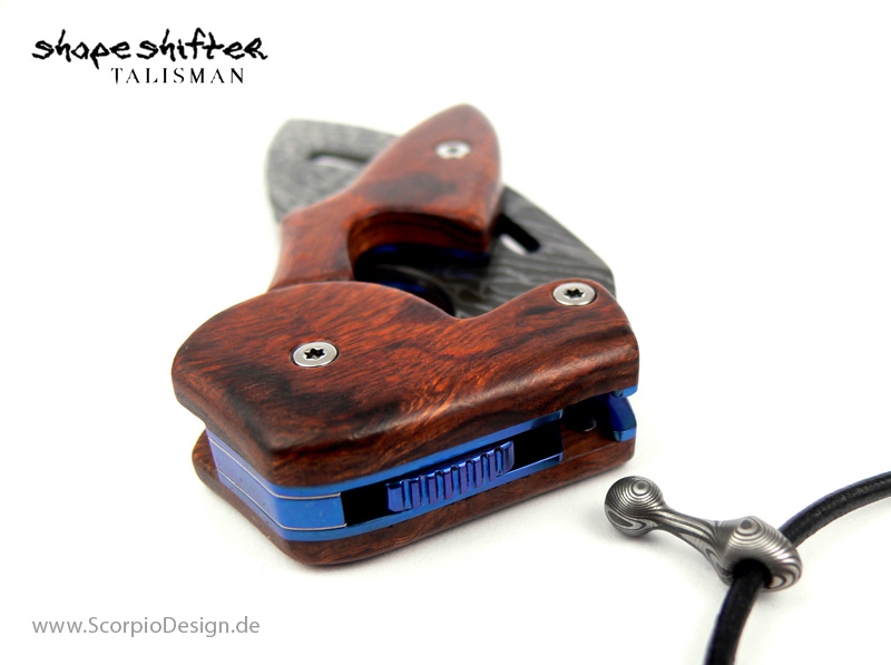

Moin zusammen,
hier wie angekündigt die Fotos von den fertigen Damasteel-Anhängern. Dabei kann man nun auch sehen, wie das Einhaken funktioniert.
Zuerst wird der Anhänger von zwei Magneten in die Aussparungen der Platinen gezogen, damit es keine Fummelei gibt. Wenn man das Messer nun schließt, greift ein Haken an der Klingenwurzel über die Kugel, so dass sie nicht mehr heraus kann, und der Verschluß(-Schieber) rastet ein.
Danke fürs Anschauen!
Grüße,
Gunther

Genial.
Diese Kegelchen an sich sind sind schon Schmuckstücke.
Ciao Sven
