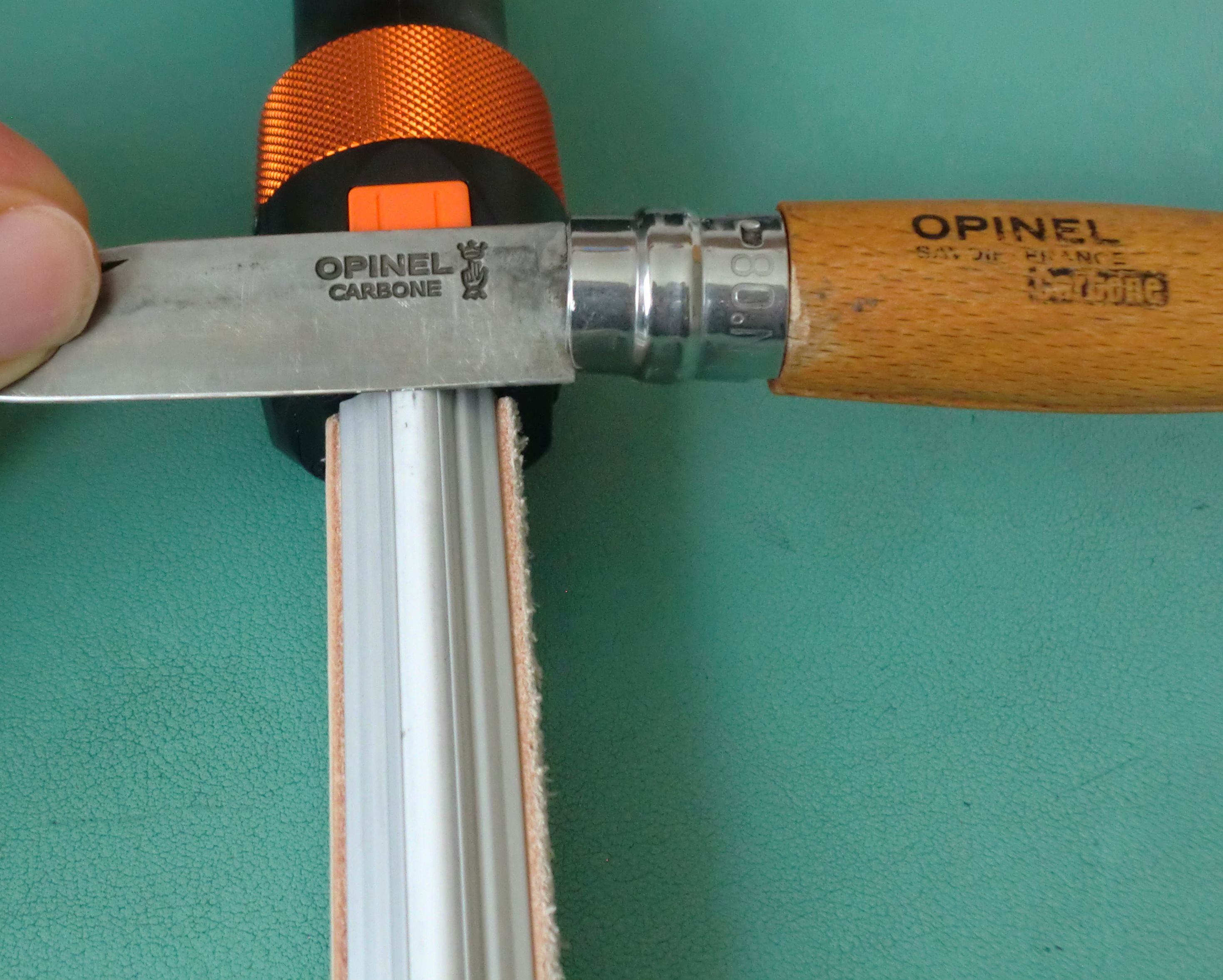

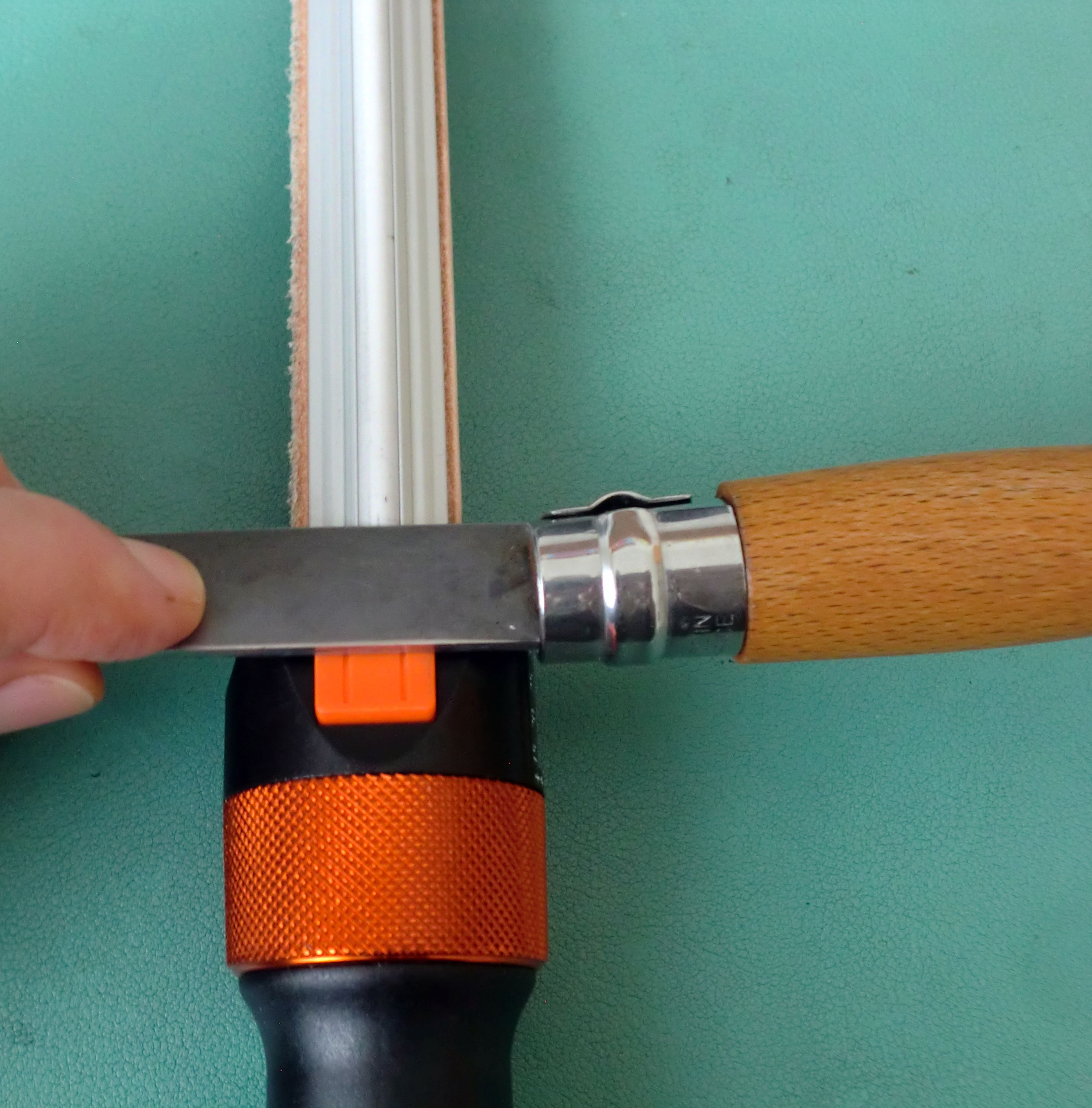

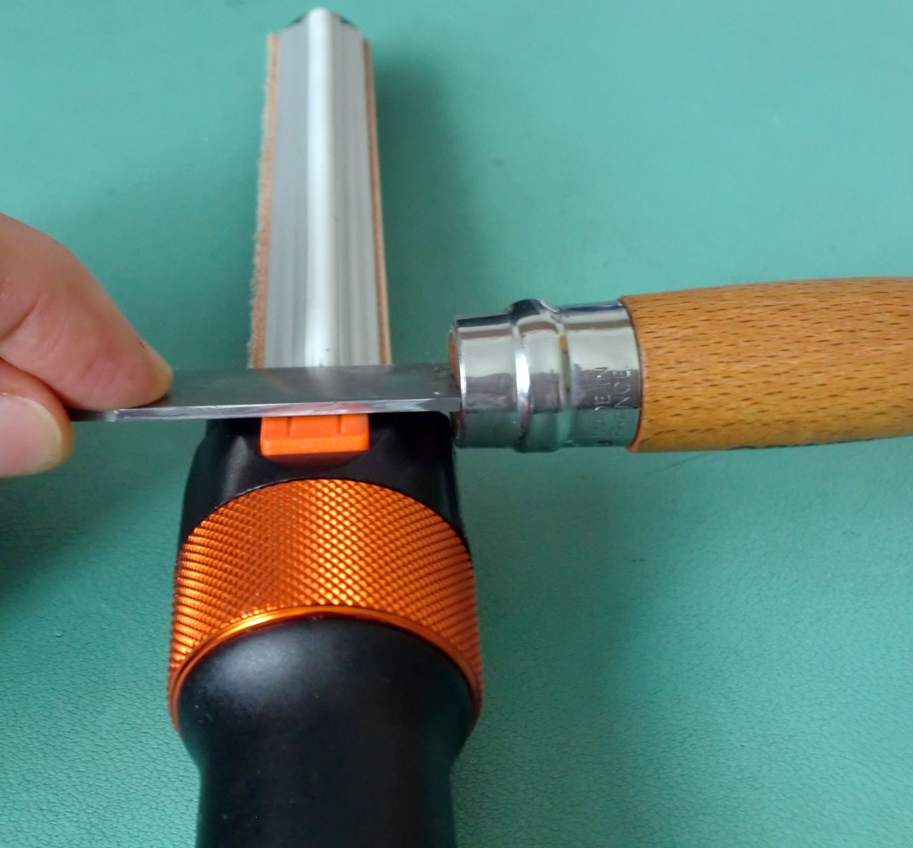

Im Prinzip z.T. sogar besser als kurze Klingen. Mein 18cm Santoku schärfe ich damit ganz locker. Das Gemüsemesser aus der gleichen Serie nicht so einfach, da die Klinge deutlich weniger breit ist und damit – leider – der Messergriff in Kontakt mit dem Plastikgehäuse kommt. Das ist für mich der große Kritikpunkt: Die Winkelhilfen müssten frei stehen. So kommen Griff, Öffnungshilfen etc. diverser Messer an das Gehäuse, so dass sich die Klinge nicht mit dem hinteren Teil der Schneide direkt an die Winkelhilfe ansetzen setzen. Da muss man etwas tricksen, dann geht es.

Hier noch ergänzend drei Fotos mit einem Opinel No. 8 bei einer Winkeleinstellung von 20°. Ich hoffe, es ist klar zu erkennen, dass der Griff am Gehäuse hängenbleibt. Bei Opinel ist es besonders auffällig, da die Klinge kein Ricasso hat und ausgeklappt sogar bis in den Griff hineinragt. Da kommt schon ein Stück zusammen, was sich nicht auflegen lässt.
