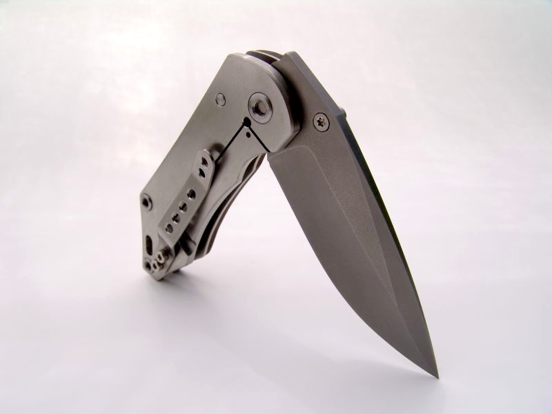

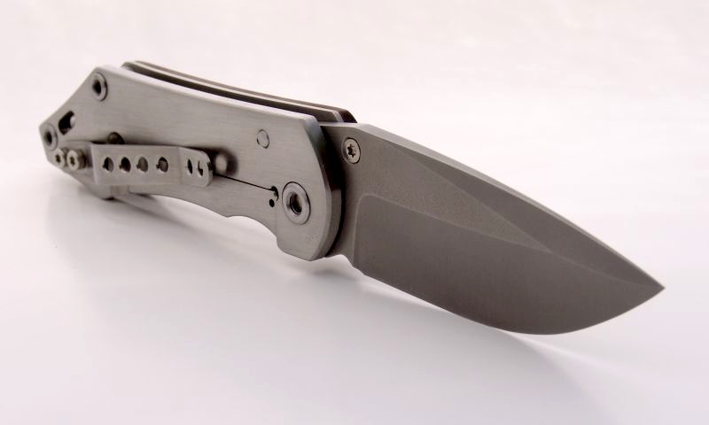

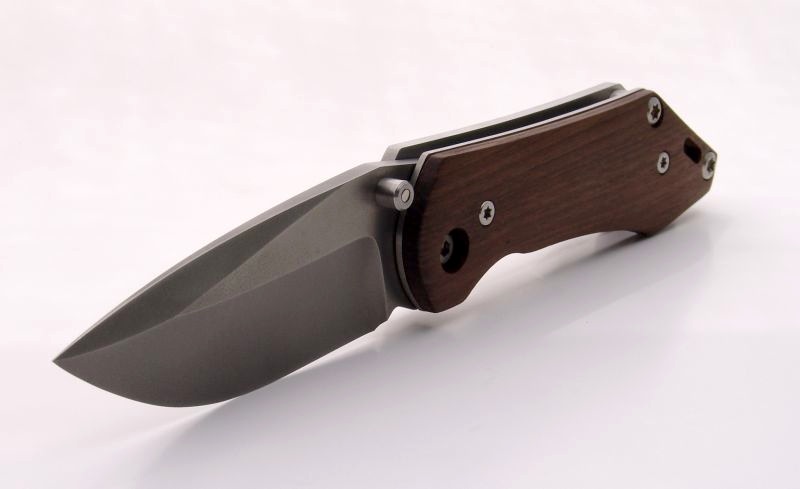

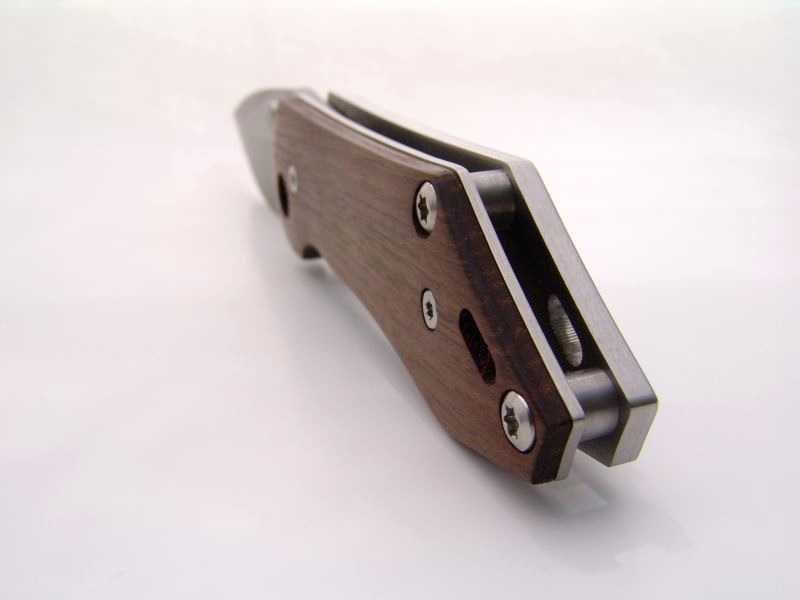

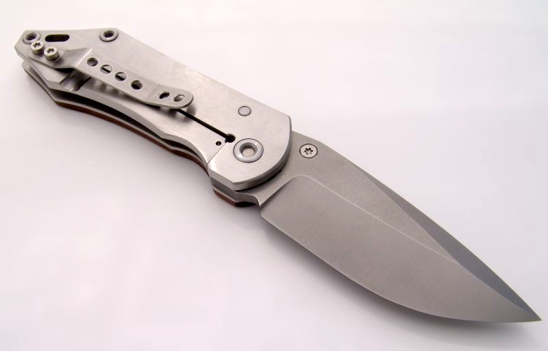

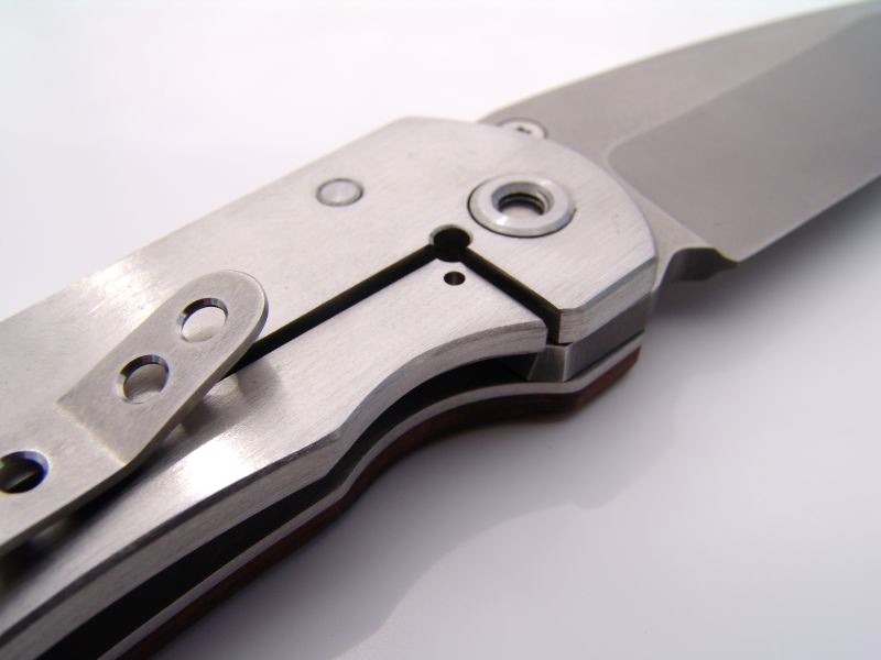

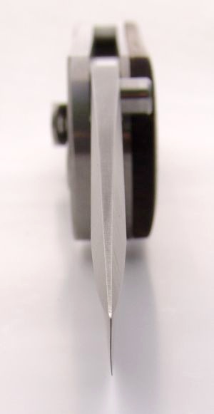

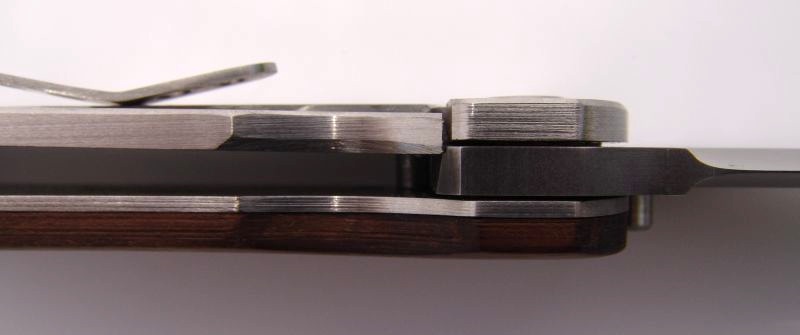

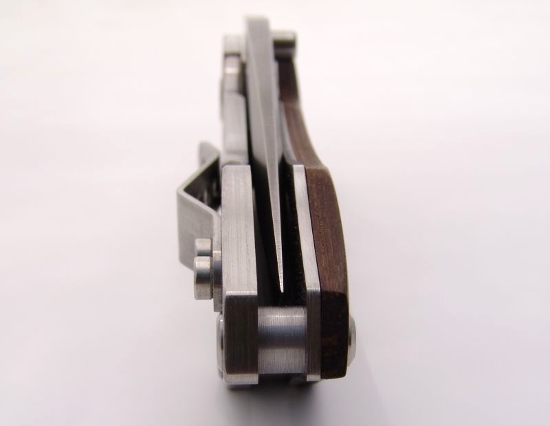

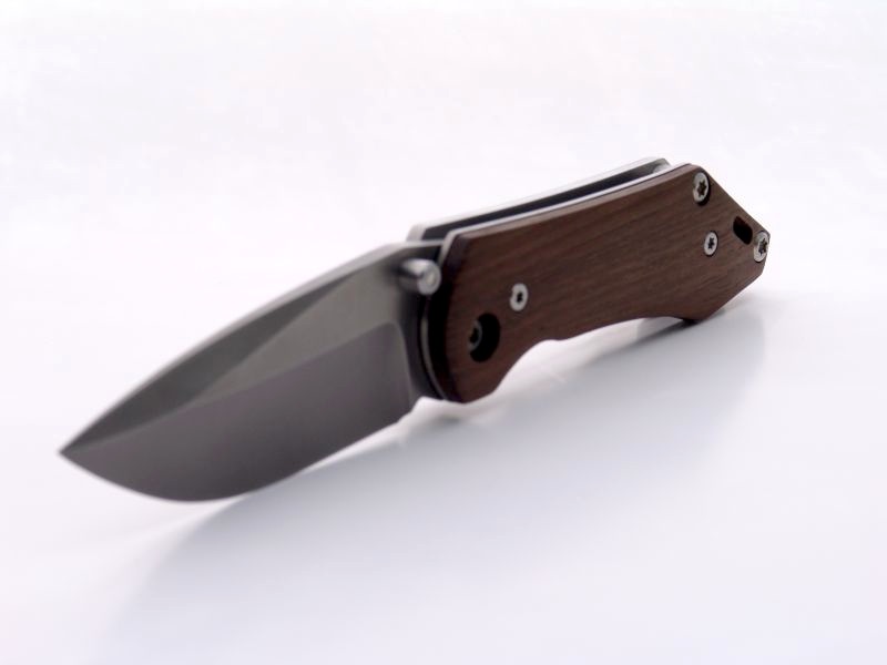

es ist wieder etwas fertig geworden: ein taktisch-praktisches SHBB mit Akazie...![Steirer :steirer: :steirer:](/data/assets/smilies/cwm41.gif)
Stahl: M390, 62° Rockwell, Hohlschliff
Platinen und Clip: Titan Grad 5
Gewindebuchsen, Spacer, Klingenachse und Anschlagpin sind aus Silberstahl gedreht.
Kritik, Vorschläge und Kommentare sind erwünscht!
