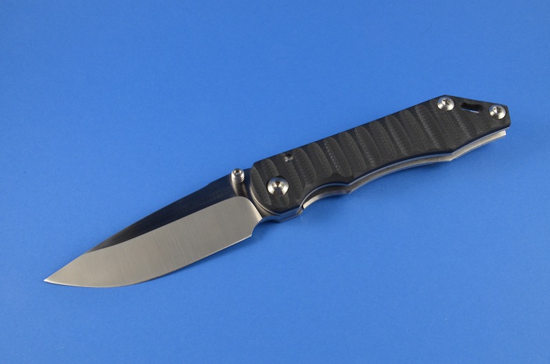

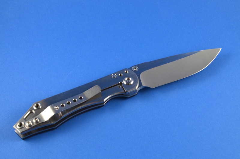

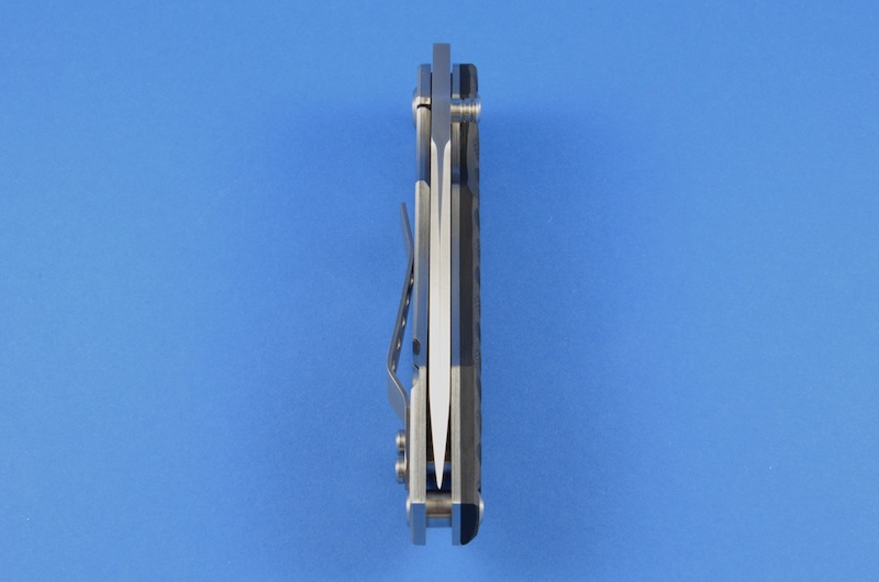

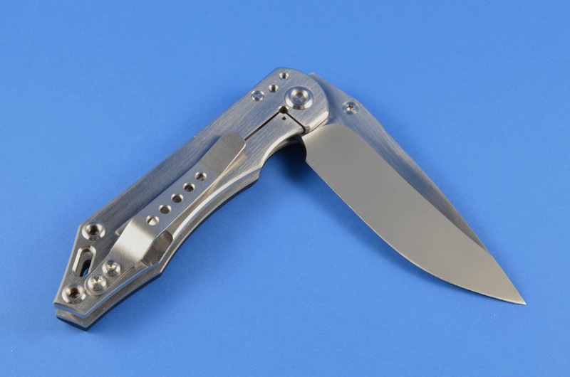

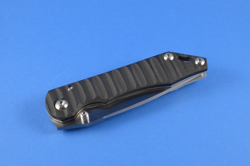

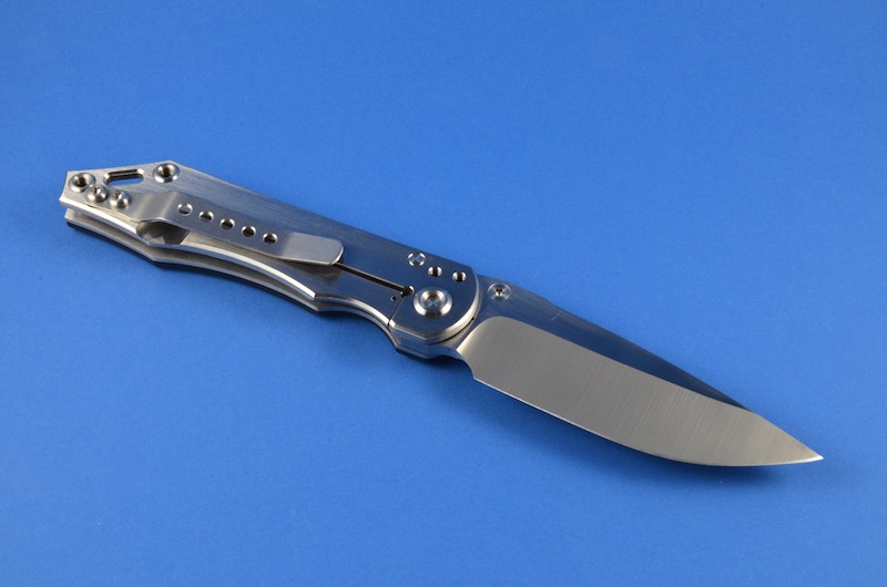

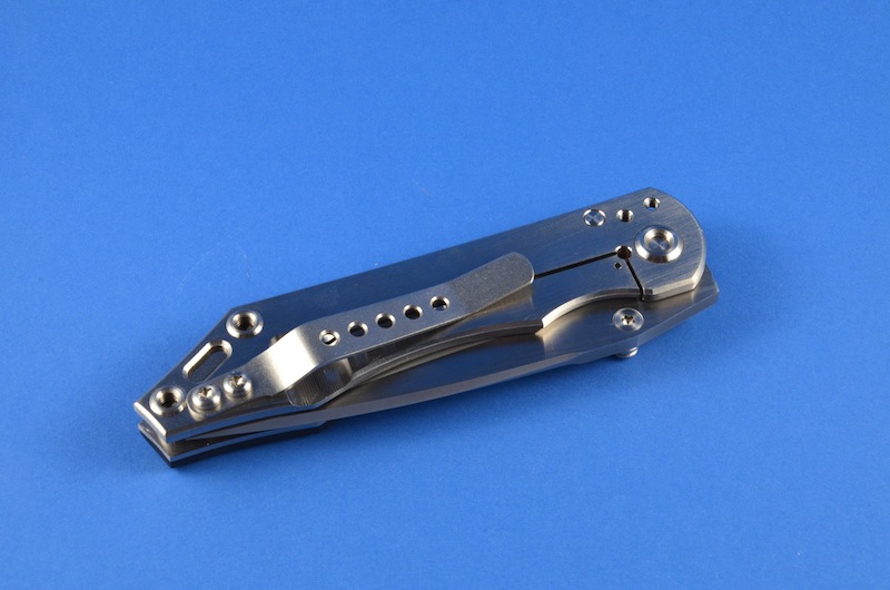

Hallo Leute,
Es ist angerichtet. Stahl, Titan, ein High-Tech Kunststoff aus der Raumfahrt und viel Liebe. Alles durchmischt und scharf angemacht. :D
Specs:
Boehler M390, 4mm stark, 62°HRC, sanfter Hohlschliff
Länge geöffnet: 214mm
Länge geschlossen: 120mm
Klingenlänge: 94mm, davon 87mm scharf
Gewicht: 132g
Titan auf der Verschlussseite misst 3mm, die zweite Platine hat 1,6mm ohne das G10.

Sauber, sauber!
Ein schönes Stück mit toller Verarbeitung zeigst du da.
