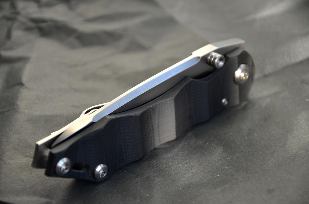

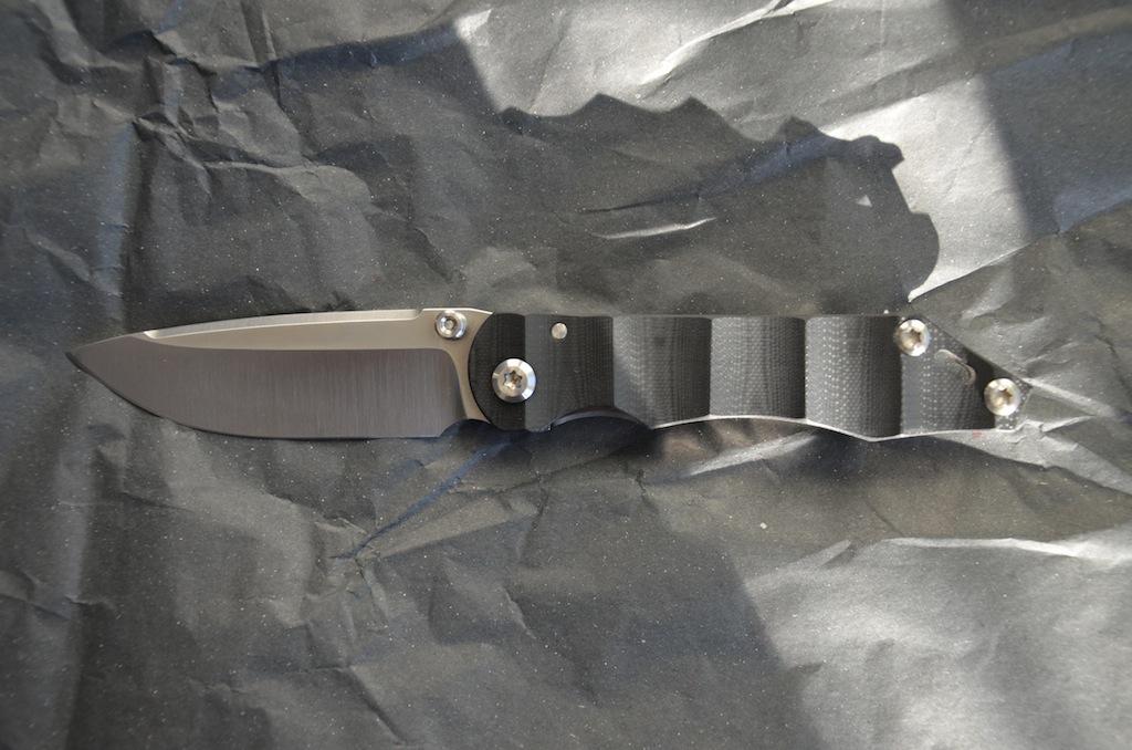

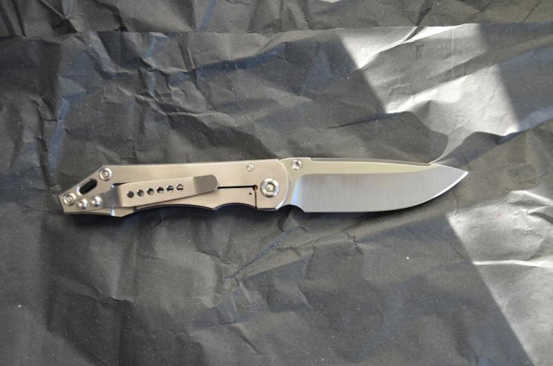

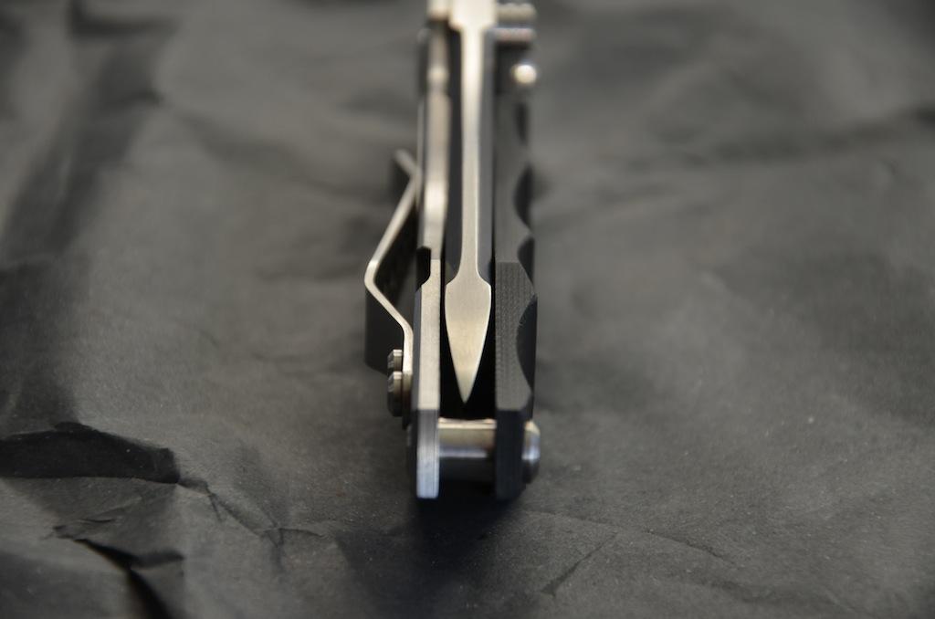

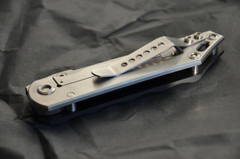

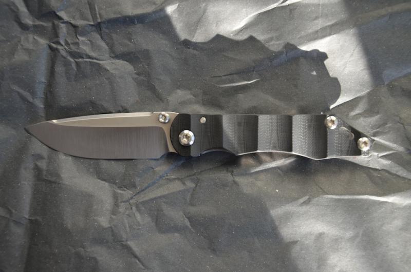

Dieses SHBBS ist heute fertig geworden. Die Klinge läuft wie auf Schienen und verriegelt spielfrei und mit einem satten Klack.
Klinge M390, 5,5mm stark, gehärtet auf 61 HRC
Klingenlänge 93mm, Gesamtlänge 213mm, Gewicht 136 Gramm

Der Meißel ist Dir gut gelungen. Jetzt Hasen jagen?? Gefällt mir gut. Hat was Martialisches und wie Du schon sagst: BÖSE! Mehr von sowas. Besonders die Sicht von vorne drauf geht gut ab.

was für ein GEILES, FETTES Teil - allererste Sahne!
Die Grooves erinnern mich ein wenig an Raidops, die Spitze des Klingenrückens ein wenig an ein Hinderer. Bei solchen "Erbanlagen" musste es einfach spitze werden. Trotzdem weißt Dein Gesamtdesign eine hohe Eigenständigkeit und ein hohes Wiedererkennungspotential auf. Von mir bekommst Du eine 1 mit *.

Sehr genial. Gefällt mir noch besser als deine Minis. Schöner Stahl, panzermäßig gebaut und das G10 schön groß gegrooved.

Sehr cool. Und endlich mal jemand (außer Strider), der sich traut, richtige Schrauben zu verbauen:teuflisch
Ahoi,
auch ich hatte mich ja schon lobend geäußert und ja die Achsendicke hat was sehr Überzeugendes und Beruhigendes.......
...und das hat er auch bei Zero Tolerance eindrucksvoll bewiesen;) - macht immer wieder Spaß das Klingenspiel mit dem 10ér Maulschlüssel einzustellen.
Cheers Excalibur
Danke für euer Lob!
Ja, das Werkel ist sozusagen vertrauenserweckend dimensioniert. :steirer:
Die Achse misst 8mm, der Anschlagpin 5mm (sitzt in 4mm Bohrungen), der Hintern ist mit Schrauben Kaliber M4 vernagelt.
