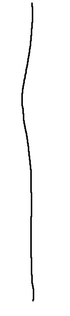

ich habe ein Shiro Kamo Nakiri von Dictum geschenkt bekommen. Leider war die Schneide des ersten Messers nicht gerade. Wenn man sie im Gegenlicht betrachtet hat, macht sie eine Schlangenform.
Das Ausstauschmesser war besser, aber nicht perfekt, von der Schneide, aber der Griff hatte einige Kratzer und Kerben.
Das nun 3. Messer ist ähnlich wie das erste. Ich frage mich wie ich so ein Messer vernünftig aus einem Schleifstein schleifen soll. Ist das normal? Meine anderen Messer haben eine perfekt gerade Schneide.
Die Schneide sieht etwas übertrieben dargestellt wie folgt aus:

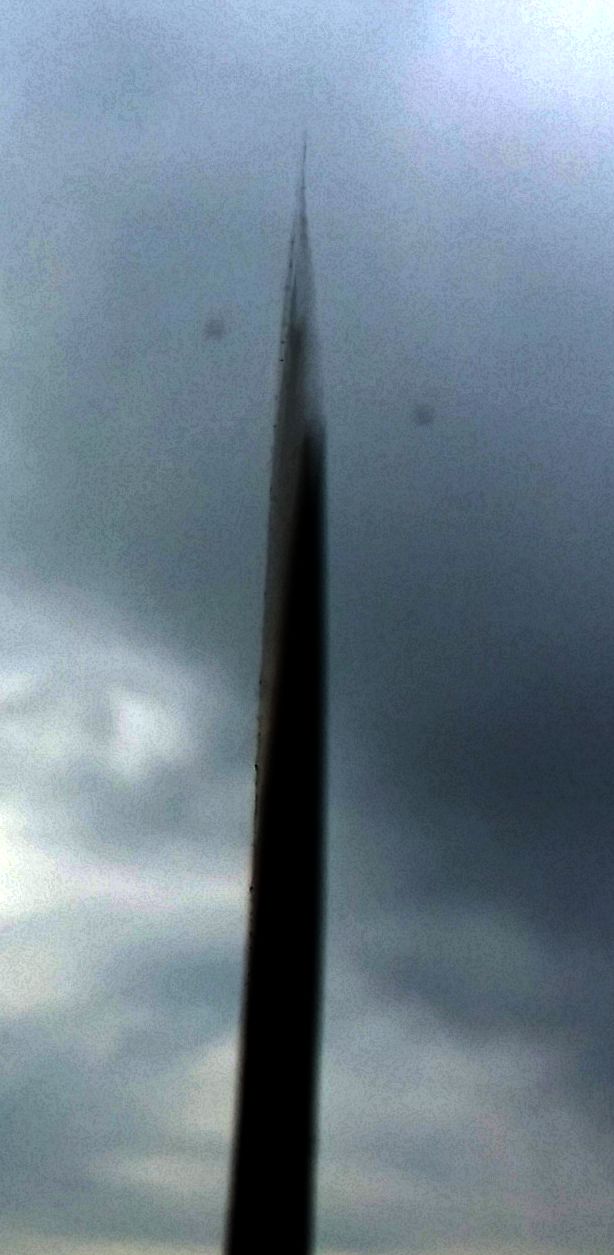

Leider ist das nicht leicht im Foto festzuhalten:

Die Frage ist, ob du wirklich die Schneide meinst, die in Schlangenlinie läuft, und nicht etwa die Klinge selbst.
Wenn es wirklich die Schneide bzw. die Schneidkante oder Wate (hasaki) wäre, dann hätte dein Messer eine Art Wellenschliff. Habe ich ehrlich gesagt weder bei einem Messer von Shiro Kamo noch bei einem anderen handgefertigten Messer jemals gesehen.
Vielleicht meinst du auch Kurven im Klingenanschliff (auch Fase oder kihira) und Klingenspiegel (hira). Dafür spricht, dass du die Klinge von hinten fotografiert hast, was hier als Kehl-Shot bezeichnet wurde.

Diese Unregelmäßigkeiten beim Klingenaufbau sind bei handgeschmiedeten japanischen Messern oft zu beobachten und oft auch gewollt, da sie den food release unterstützen. Suche mal nach S-Grind.
Manchmal ist es aber auch nur rustikale Verarbeitung, die trotzdem hilfreich beim Schneiden ist.

Soweit ich es von deinem unscharfen Photo beurteilen kann, ist der Klingenanschliff bei deinem Messer ziemlich unregelmäßig. Allerdings sieht es auch so aus, als ob es extrem dünn hinter der Wate wäre. Das ist empfindlich, schneidet aber fantastisch. Einfach mal an Möhren ausprobieren (man sprach hier auch von Genussschnitt). Beim Schärfen mit wenig Druck arbeiten und Wetzstäbe meiden!

Einen minimalen S-Grind hat das Messer, aber ich meinte, dass die Fase inkl. Schneide leicht gebogen ist. Also wenn ich das Messer auf einen Schleifstein lege, könnte ohne Druck ein Teil der Schneide in der Luft stehen.
Allerdings habe ich das Messer jetzt mit sehr wenig Kraft gerichtet an der entsprechenden Stelle; sehr viele Versuche mit extrem wenig Krafteinsatz, um es nur minimal zu richten. Das hat sehr gut geklappt und jetzt ist es deutlich gerader. Außerdem weiß ich jetzt, dass das Messer sehr, sehr filigran ist und sehr leicht zu verbiegen, da ich kaum Kraft einsetzen musste.

"könnte ohne Druck ein Teil der Schneide in der Luft stehen." Wieso denn "könnte"? Leg das Messer doch mal auf eine plane Fläche, die so breit ist wie dein Stein, wenn du dich nicht traust das Messer auf den STein selbst zu legen. Dann siehst du gleich, ob ein Teil der Schneide nicht erfasst wird. Wenn das der Fall ist brauchst du eben ein Schleifmittel, das schmal genug ist um in die Kurven zu kommen. Da gibt es ein paar Möglichkeiten. Wenn du Stäbe nicht magst, z.B. der Edge pro apex clone, gibt es für unter 20€. Die Steine sind 2 cm schmal.
Der Kehlshot ist übrigens extrem merkwürdig, weil er nach einem sehr filigranen Anschliff ziemlich schnell an Dicke zulegt.

Der Rücken wird nur am Griff in der Kehle etwas stärker. Der Großteil des Rückens ist extrem Schlank mit 1,2 mm. Dadurch ist das echt brutal lässig beim Schneiden, zumal das Messer nicht poliert ist und dadurch eine relativ gute Antihaftwirkung am Blatt und der Fase hat.
