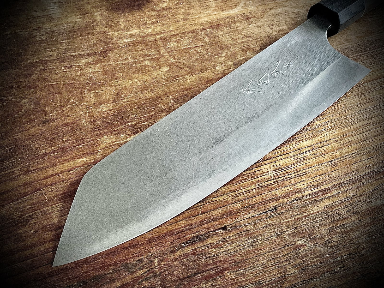

Jürgen,
mein Orca hat 0,05mm hinter der Wate. Wenn Du die auf deinen Diamantstein setzt, kannst Du die Klinge direkt entsorgen.
Marco setzt Dir mit System eine 18 Grad Microfase, die Du dann mit einem 5000er per touchup bei Laune hälst. Mit dem Orca kann man ohnehin nur sehr umsichtig arbeiten.
Mein Bild ist von gestern, da habe ich mit Shapton 8000 auf System einen touchup gemacht. Langt bei mir.
grüsse, pebe
