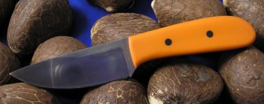

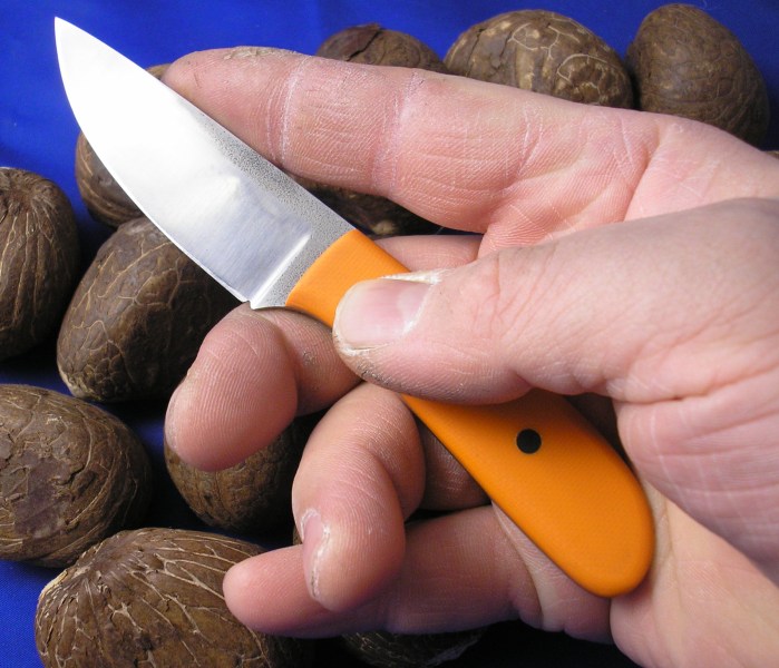

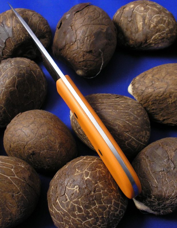

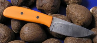

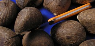

Hab' mal wieder was gemacht:
SB1, am Griff und Rücken 2,2mm stark, 3/10 an der Schneide
knapp 15cm lang, davon gut 6,5cm Klinge
Griffmaterial: oranges G10
Griffstärke knapp 'nen cm
50 Gramm bringt das Kleine auf die Waage
Die Pins sind aus Kohlefaser
Das Finish hab' ich erstmal bis P320 gemacht.
'nen Verpackung kommt noch, mal sehen ob Leder oder Kydex

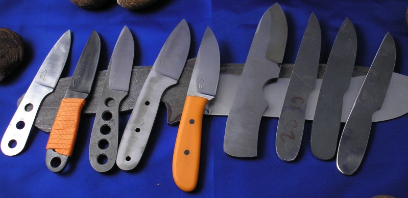

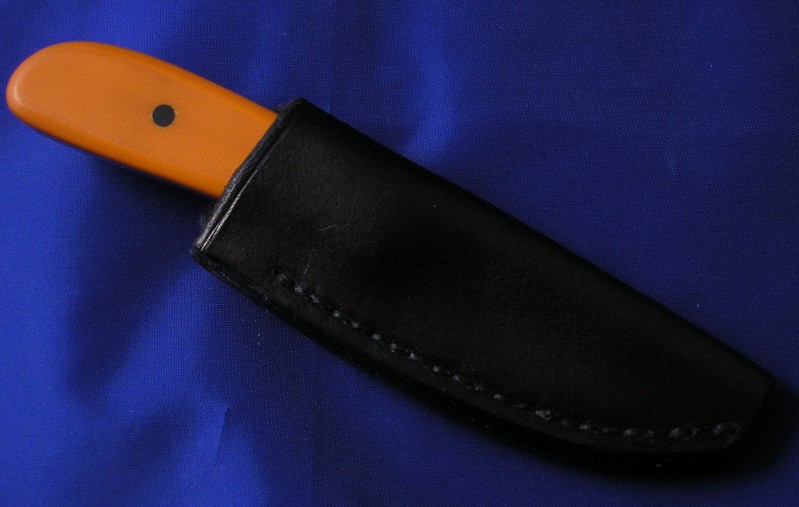

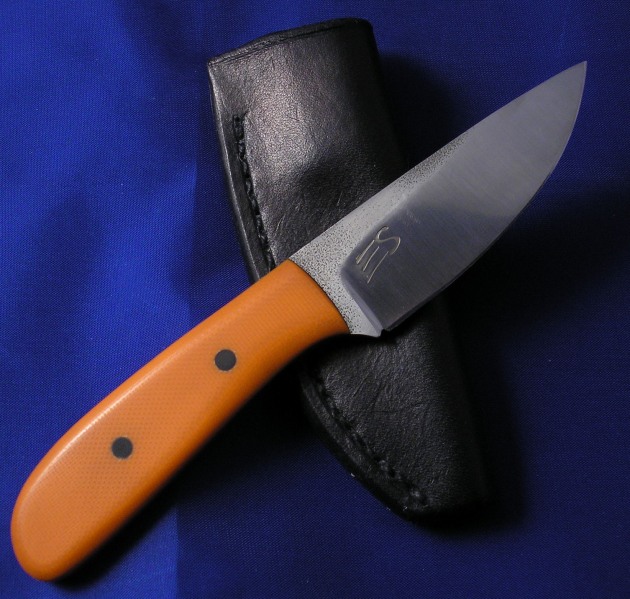

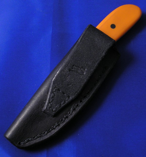

Hab' dem Kleinen noch 'nen Lederhöschen gebastelt, damit er sich im neuem Heim nicht erkältet :hehe:
