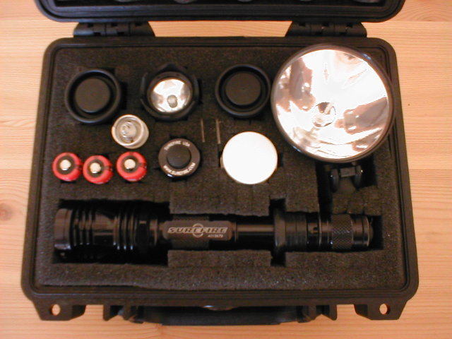

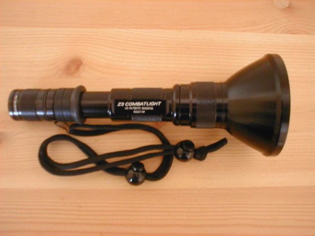

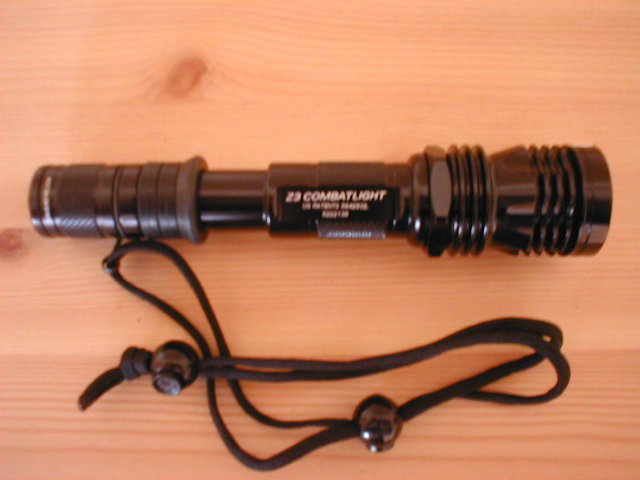

Z3 und E2D Turbo
Hi ,
hier das sind meine neuen EDC Lampen .
ich finde die Z3 ist ein echtes Cameleon von SureFire..........
auf den Bildern ist die Z3 mit einem Kl3 zusehen der 20 Lumen für etwa 7,5-8 Stunden bringt . Die Z3 hat Standart mäßig 105 Lumen und bringt diese Leistung etwa 60 min. , und ich kann diese Lampe noch mit einem 200 Lumen P91 aufrüsten ;o).Und wem das alles noch nicht genug ist kann sich die Z3 mit einem Turbokopf aufrüsten siehe Bild......;o)
aus meiner E2D habe ich auch noch etwas mehr Leistung geholt ;o) , P61 mit 120 Lumen dachte ich mir ist doch genau richtig für das teil ;o) , dazu noch einen Langen Clip und Fertig ist die Turbo E2D ;o)

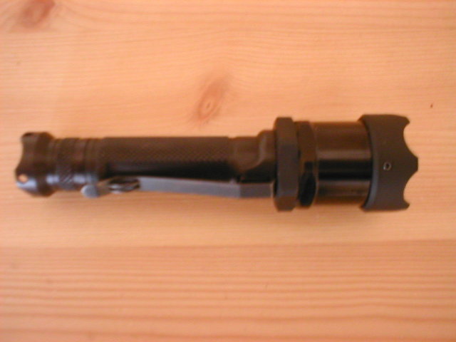

Nachdem heute endlich mein SC1 angekommen ist, will ich hier nun auch mein komplettes momentanes Lampen EDC vorstellen.
Meine Primärlampe ist eine Surefire L4 mit dem langen Clip der E2O und der Aleph Tailcap von McGizmo mit Surefire Z57 Clicky. Ich trage die Lampe in der rechten Gesäßtasche wobei der überstehende Rand der Tailcap den Clicky ZUVERLÄSSIG vor versehentlichem Einschalten schützt. Zudem bietet er eine Öse zur Anbringung einer Lanyard, die an der Gürtelschlaufe befestigt wird. Die Lanyard habe ich selber hergestellt. An der Lampe wird sie mit hilfe eines kleinen Micro-Edelstahlkarabiners befestigt, an der Hose mit einem schwarzen Nexus-Karabiner. Dazwischen befindet sich entseelte Paracord mit 3 schwarzen Perlen, mit deren Hilfen man die Schnur an der Nut des Lampenkopfes befestigen kann und somit eine Handschlaufe entsteht (siehe hier). Wenn die Lanyard als Handgelenksschlaufe verwendet wird, lässt sich über die Perlen die Weite dieser einstellen.
Für weitere Entfernungen habe ich eine L4-KL1. Daher einen L4 Body (neue Version) mit dem neuen KL1 Kopf, dem langen Clip der E2E und einer McGizmo Aleph Tailcap mit Z57 Clicky. Ich mag das Konzept von äußerlich fast identischen Lampen, die doch eine ganz andere Licht- bzw. Leuchtcharakteristik bieten. Die Lampe befindet sich entweder (wie abgebildet) in der Kletttasche meines Fatboys oder im Organizer in der unteren Fronttasche meines Maxpedition Falcon.
