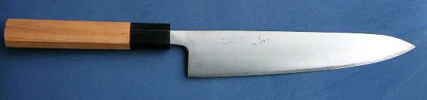

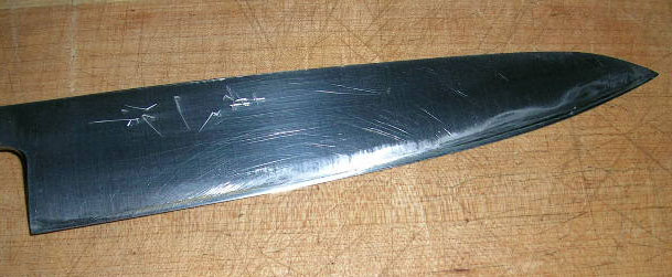

Hallo Zusammen, habe mein Shun Ausbeinmesser mit einem Schleistein 1000/6000 Körnung ohne Schleifhilfe geschärft. Nun sind einige matte Stellen am Messer zu erkennen. Hat irgendjemand eine Ahnung, wie ich diese wieder heruausbekomme, oder kann ich das knicken.:argw:
Hat ausserdem jemand Tipps, wie ich dies verhindern kann.
Hab mal was von abkleben des Messers etc gehört.
Hoffe, mir kann jemand ein paar Tipps geben, da ich bislang richtig Laie beim schleifen bin.
Vorerst wage ich mich nicht an meine weiteren Prachtstücke.
Danke für etwaige Hilfe.
Gruß Maximus

Ich kann mir das gut bildlich vorstellen, die Flanken meines Shun Chefmessers sind auch ziemlich verschliffen. Solltest du in die Damasttapete reingeschliffen haben, so fürchte ich dass die Spuren nicht ganz rausgehen werden. In dem Fall, sieh es wie ich - es sind ehrliche Spuren des Gebrauchs, die Messer sind ja keine Vitrinenstücke.
Um solche Spuren in Zukunft zu vermeiden helfen:
1. Übung an billigen Messern
2. Der Spyderco Sharpmaker
3. Schleifhilfen zum aufklipsen (vorsicht, klinge abkleben!)
4. Damast abkleben.
lg Woz

Falls dich der Kratzer doch zu sehr stört, könntest du entweder das ganzen Messer matt schleifen (mit Schleifpapier) oder die ganze klinge mit Schleifpapier bis Körnung 1200 bearbeiten, und danach an einer Schwabbelscheibe auf Hochglanz polieren, aber das ist für ein Gebrauchsmesser eigentlich vergebene Mühe...
Beim Schleifen kannst du, wie die Anderen auch schon sagten die Klinge mit Klebeband abkleben.
Das schützt ganz gut vor Kratzern :)

Zum Abkleben kannst du praktisch jedes Klebeband benutzen, am besten allerdings eins was nicht so leicht reißt, z.B. Isolierband ist gut geeignet, bei Tesafilm kann es passieren, das er beim entfernen in fetzen reißt, und man dann ewig fummeln muss, um alles zu entfernen...
Völlig ungeeignet wäre auch dieses Aluminiumklebeband, denn das kann man unmöglich wieder entfernen, ohne es in tausende von Fetzen zu reißen...
Das transparente PE-Klebeband von scotch 3M ist auch ideal geeignet, allerdings nicht gerade das billigste....
