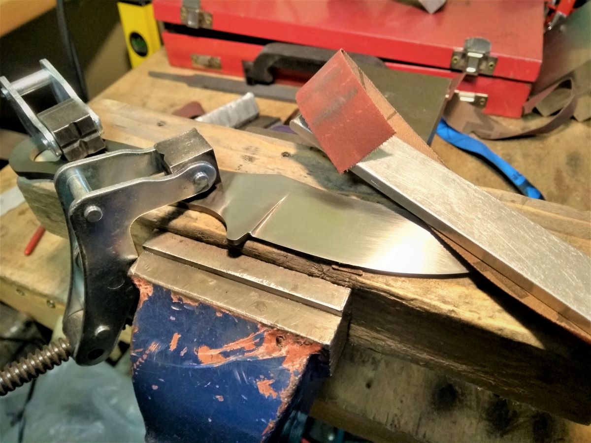

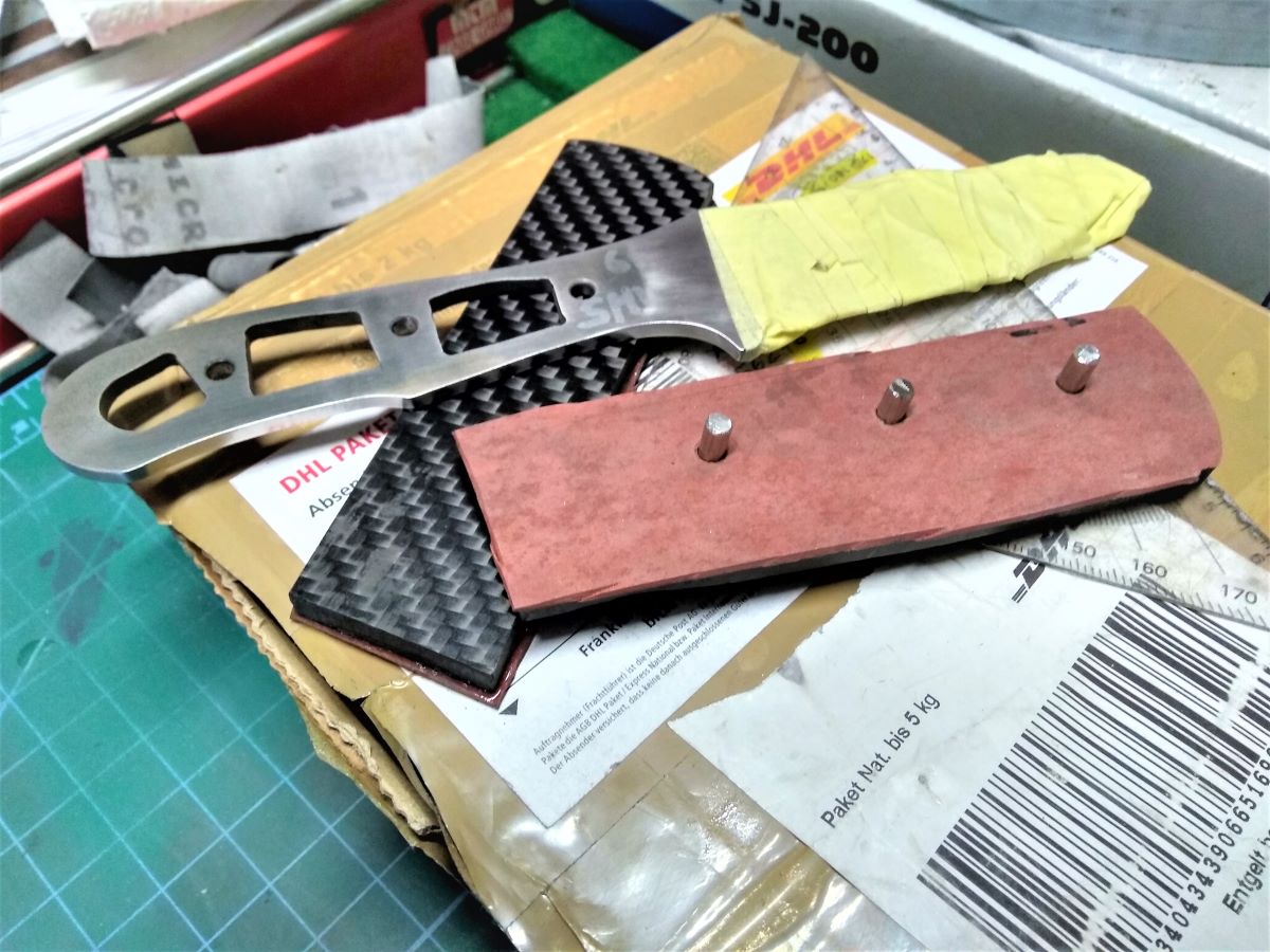

Der SHV stammt von @AchimW und wurde auch von ihm erstklassig wärmebehandelt und auf eine Härte von ca. 61° – 62° HRc angelassen. Der SHV ist ein in Sprayform Particle Metallurgy hergestellter Stahl der in seiner Zusammensetzung dem 1.4112 ähnlich ist aber mehr Vanadium enthält. Die Bearbeitung des SHV stellt mit Feile oder Bandschleifer kein Problem dar. Er erinnert mich dabei ein wenig an den RWL34, der sich ähnlich gut bearbeiten lässt.

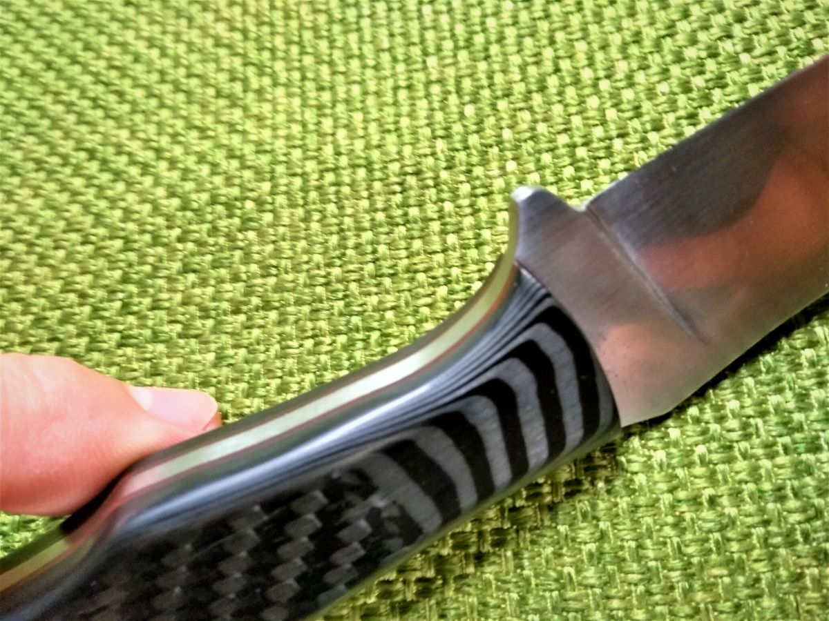

Die Griffschalen habe ich aus 5 mm starkem Carbon gefertigt. Die Bearbeitung ist nicht ganz ohne, aber trotzdem gut machbar. Einige Punkte sollte man dabei aber beachten.
Erster und wichtigster Punkt, Carbonstaub sollte auf keinen Fall eingeatmet werden, da er stark gesundheitsgefährdend (krebserregend) ist. Atemschutz ist somit zwingend zu tragen.
Das Bohren, Feilen, Schleifen und Sägen ist gut machbar. Wichtig ist, dass scharfes Werkzeug eingesetzt wird. Carbon verschleißt Werkzeug sehr schnell, dies fiel mir besonders beim sägen auf. Nach nur wenigen Zentimetern sägen war das Sägeblatt meiner kleinen Handsäge stumpf. Der dunkle Schleifstaub setzt sich überall fest und ist nicht gut zu entfernen. Ich empfehle auch bei der Bearbeitung Nitril-Handschuhe zu tragen, da sich der Staub auch auf den Händen absetzt. Die Haptik von Carbon finde ich sehr angenehm. Ist es fein geschliffen, fühlt es sich warm und fast samtig an. Die Griffschalen habe ich 1 mm starkem rotem Vulcanfiber unterlegt und mit 3 versteckten V2A Pins befestigt.

Das Messer in der Entstehung:

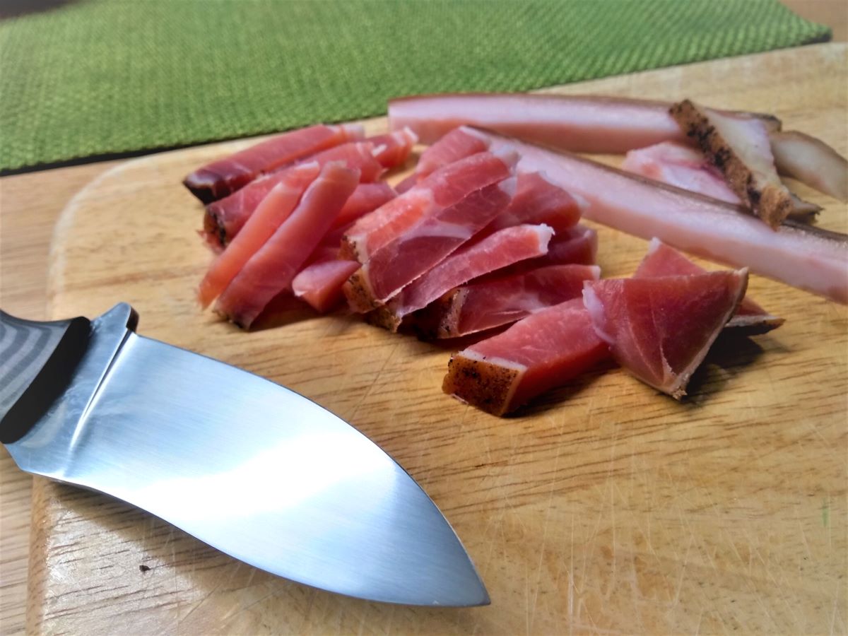

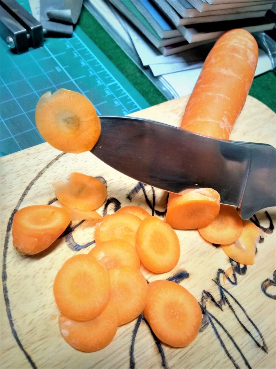

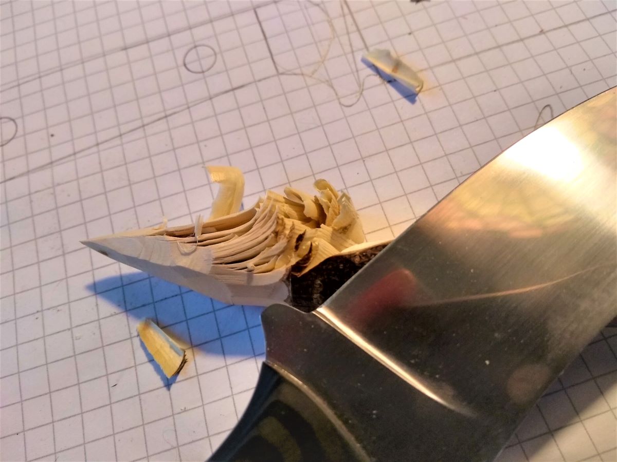

Das Messer hat eine sehr gute Schärfe angenommen (Haare spalten, kein Problem). Ich habe damit einige Schnitttests durchgeführt, die alle mit Bravour erledigt wurden.
Möhre schneiden war ohne knacken möglich.
Nicht nur das schneiden von Südtiroler Schinken hat Freude gemacht. :)

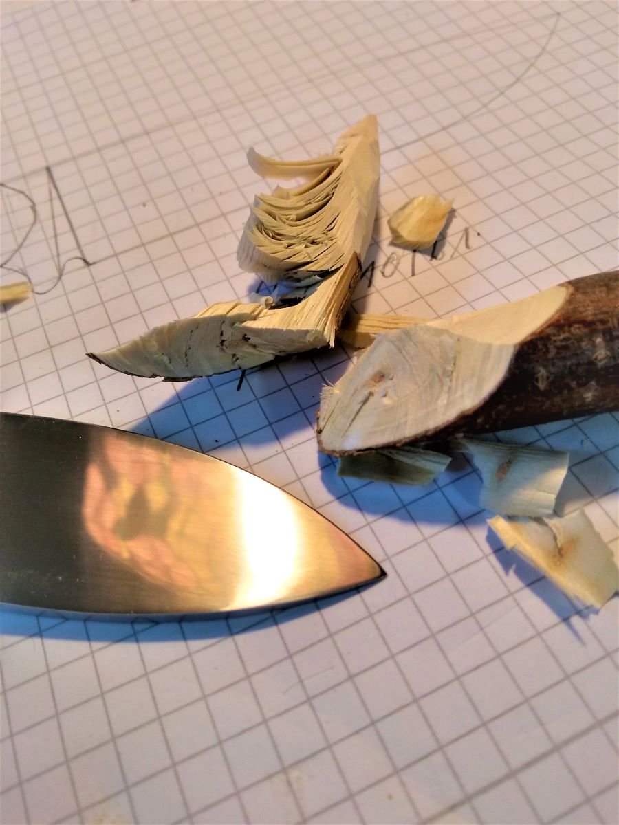

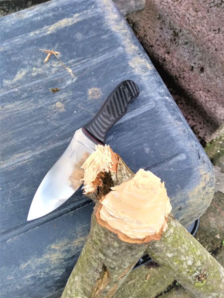

Die Holzbearbeitung war für mich beeindruckend. Selbst nach "wildem" hacken auf einem 5 cm starkem, halbtrockenem Ahornast kein chipping und die Klinge war danach immer noch rasurscharf. Das hat sich auch nicht geändert als ich einen sehr trockenen 2 cm starken Haselstecken aufgefächert habe und fast in einem Zug durchtrennt habe. Ich musste nur zweimal stark nachdrücken, dann war er durch!

Gefällt mir sehr gut. Ist das jetzt eigentlich dein modernstes Messer im Hinblick auf Formensprache und Materialwahl?
Schneideigenschaften sind offenbar auch super, was bei dem Schliff und der schön hohen Klingenform nicht verwundert.
Was ich so glaube ich noch nicht gesehen habe ist der Verlauf des Carbons durch die dreidimensionale Konturierung der Griffschalen.

Ja, ich denke das ist mein modernstes Messer bzgl. der Materialien. Das kühle und technische Aussehen von Carbon hat mich schon lange interessiert. Eigentlich wollte ich das gleichmäßige, saubere Muster der Carbonoberfläche erhalten aber dann hätte die Ergonomie des Griffs gelitten. Mir war es wichtiger, dass das Messer gut in der Hand liegt - schließlich soll es ja ein User sein. Das teilweise "getigerte" finde ich aber auch nicht schlecht. :)

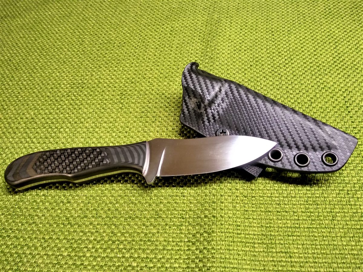

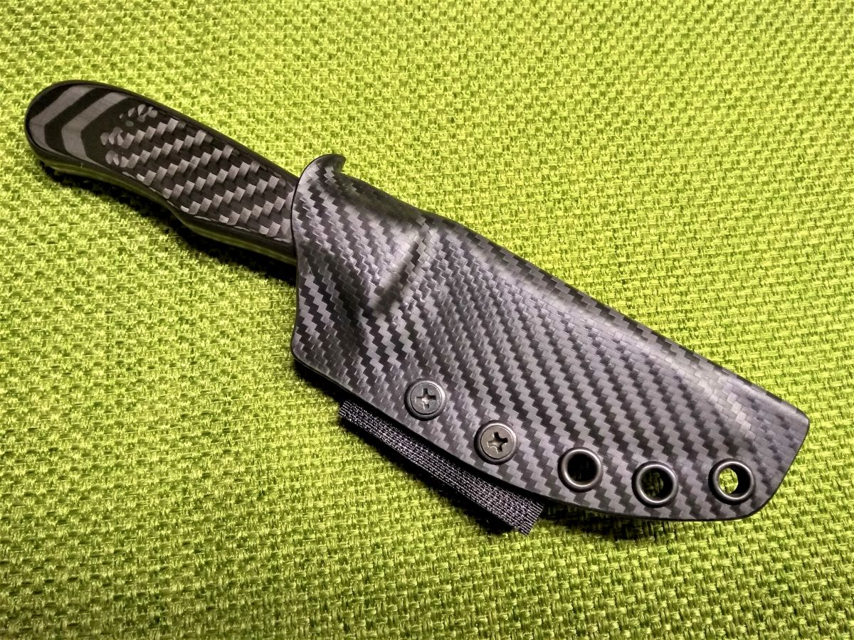

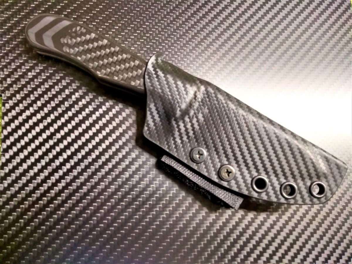

Die Kydexscheide von @Olli Kydex ist heute angekommen. Erstklassige Arbeit!
Die Scheide ist super verarbeitet und der Ziehwiderstand ist perfekt. Das Messer sitzt absolut klapperfrei in der Scheide. Die Scheide wiegt gerade mal 38 g.
Mit dem Klettverschluss lässt sich das Messer horizontal am Gürtel tragen, was mir gut gefällt. Man kann das Messer aber auch gut in der Hosen- oder Jackentasche tragen Ich kann Olli absolut weiter emphehlen, er ist wirklich ein Profi! Aufgrund der herausragenden Qualität lässt sich der hohe Preis von 59,- € plus 6 € für Porto verschmerzen.
