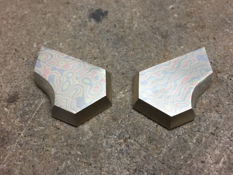

Da ich den Damast für die Klinge und das Mokume Gane für die Backen selber herstelle, geht es erstmal damit los.
Das Ausgangsmaterial für die Backen:
Kupfer / Messing / Neusilber
jeweils Bleche mit 1 mm Stärke
Zugeschnitten in 35x35 mm große Stücke
Jetzt folgt einer der wichtigsten Schritte, das Reinigen. Jedes Stück reinige ich zuerst mit einem Scotch Brite Schlieffließ und Prilwasser. Durch das Schleiffließ bekommt man auch eventuelle Oxidschichten auf der Oberfläche runter. Danach noch ein Bad in Aceton zum restlosen entfetten und immer schön Handschuhe tragen. Wer hier schlampig ist wird sich nachher ängern wenn die Lagen nicht richtig halten.
Zum Pressen verwende ich Stahlplatten, das Weiße ist Tipp-Ex, damit das Mokume nicht am Stahl festklebt.
Sorgfältig schichten und mit der Hydraulikpresse fixieren.
An den Seiten schweiße ich Stahlplatten an damit alles fixiert bleibt.
Und dann ab damit in die Gasesse. Hier ist es wichtig die Temperatur genau im Auge zu haben und das Paket langsam auf Temperatur zu bringen damit auch der Kern richtig heiß wird ohne das es an den Rändern schon wegschmilzt. Wenn hier die Temperatur nur kurzzeitig zu hoch ist schmilzt das Paket und verteilt sich im Brennraum.
Jetzt das Ganze ausschmieden, oft zwischenglühen damit sich keine Risse bilden und dann abschleifen. Übrig geblieben ich ein Stück von ca. 60x50x5 mm. Um das Muster besser sehen zu können habe ich es kurz in Eisen3Chlorid angeäzt.

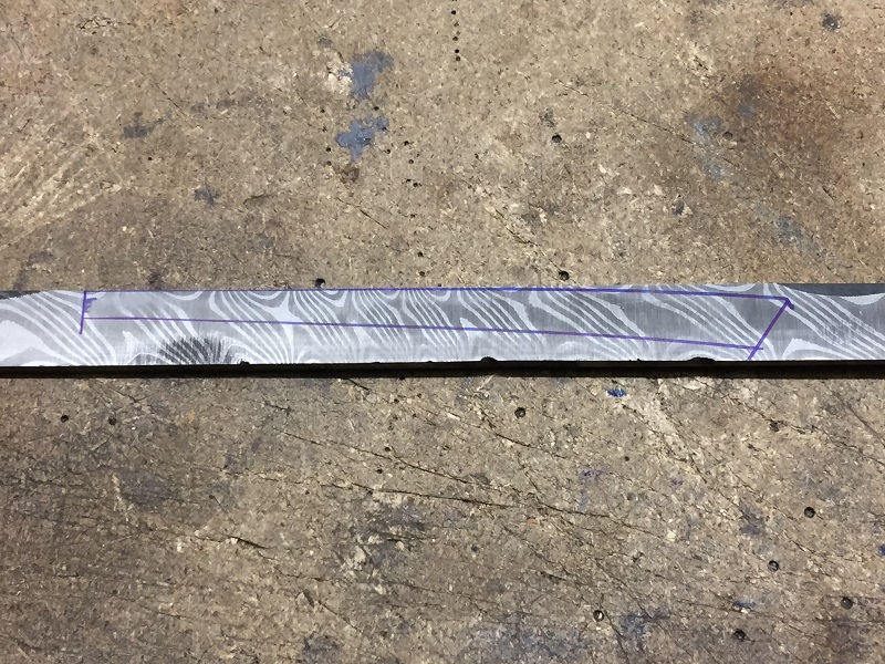

Damit das Muster später dem Verlauf der Klinge folgt wird die Klingenform schon möglichst fertig geschmiedet
Das wars für heute mit dem schmieden

Zuerst habe ich die Klinge plangefräst

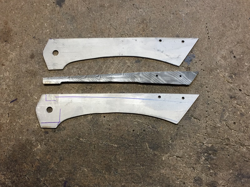

Die Umrisse der Klinge übertragen und zugeschnitten
Das Achsloch erst mit 4,8 mm vorgebohrt und dann auf 5 mm aufgerieben

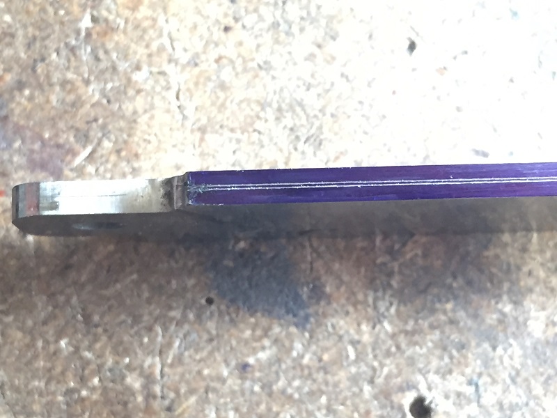

Die Konturen für die Liner auf 1,5 mm Titan aufgezeichnet und ausgeschnitten
Während ich die Liner vorbereitet habe hat die Klinge ein Bad in Eisen3Chlorid genommen um das Muster sichtbar zu machen

Zuerst habe ich die Kontur der Rückenfeder auf den Platinen angezeichnet
Und danach auf den Rohling übertragen. Im Bereich des Klingenanschlages habe ich etwas mehr Material stehn lassen damit nachher noch genug zum wegscheifen da ist.
Die schon etwas angepasste Rückenfeder und auf der Platine sind die beiden Befestigungen angezeichnet.

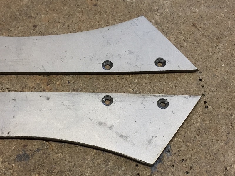

Jetzt habe ich die Löcher für die Verschraubung gebohrt, zuerst mit 1,6 mm vorbohren und dann die Platinen auf 2mm aufreiben
In die Rückenfeder M2 Gewinde geschnitten
Dann die Senklöcher für die Verschraubung in den Platinen gebohrt

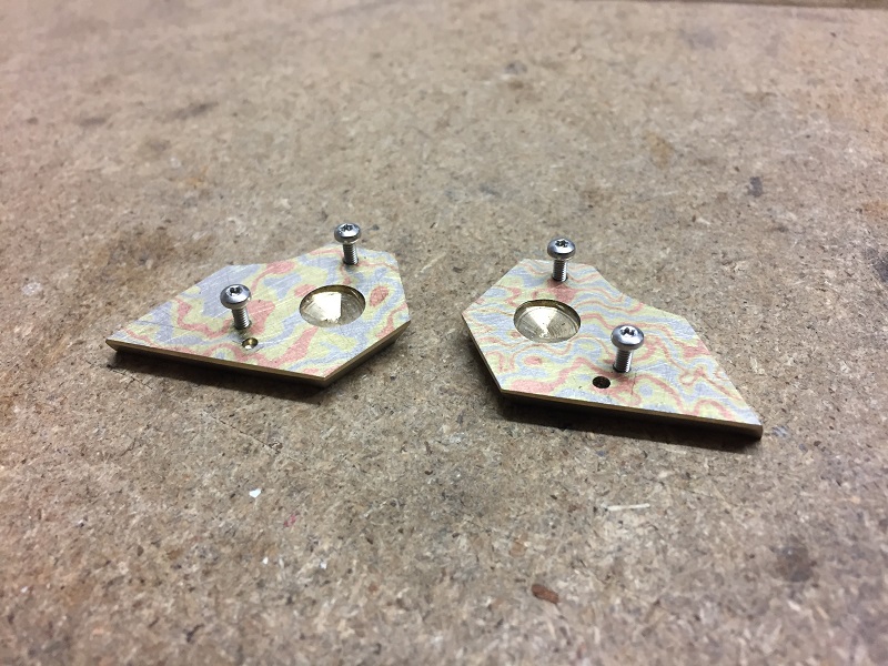

Danach habe ich die Bohrungen für die Befestigungschrauben angezeichnet und in 1,6mm gebohrt.
In die Backen die Gewinde für die Schrauben geschnitten
Die Bohrungen in den Platinen auf 2mm aufgebohrt und angesenkt damit die Schrauben nicht überstehen.
Alles mal zusammengeschraubt

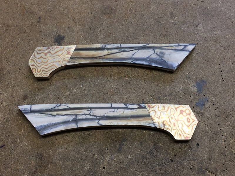

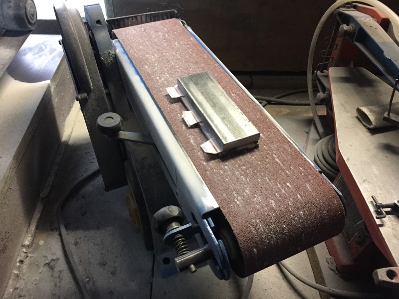

Heute geht es mit den Griffschalen weiter. Um das Mammut auf die richtige Dicke zu bringen schleife ich zuerst die spätere Aussenseite plan und klebe sie dann mit Tesa Powerstripes auf eine Stahlplatte. So habe ich einen guten Griff zum schleifen und das ganze wird schön gerade.
Das Mammut hat jetzt 4 mm
Die Backen aus Mokume Gane haben eine Dicke von 4,35 mm

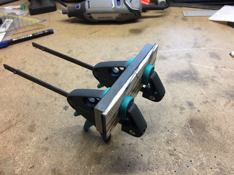

Um die Griffschalen noch etwas zu verstärken klebe ich auf die Rückseite eine 0,25 mm Platte Carbon.
Jetzt Alles verkleben, damit es sich nicht verzieht kommen wieder die Stahlplatten zum Einsatz
Nach dem Aushärten des Klebers werden die Konturen grob ausgeschnitten
Für den Übergang der Backen zu den Griffschalen die Konturen angepasst

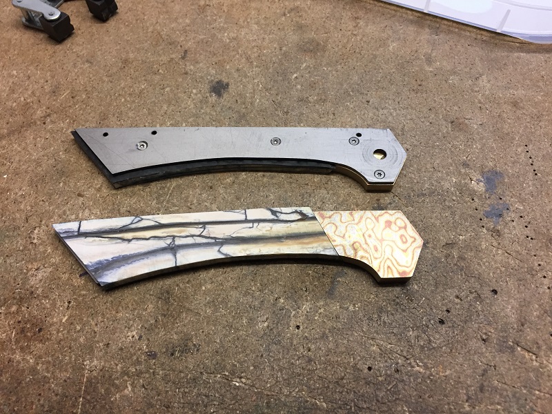

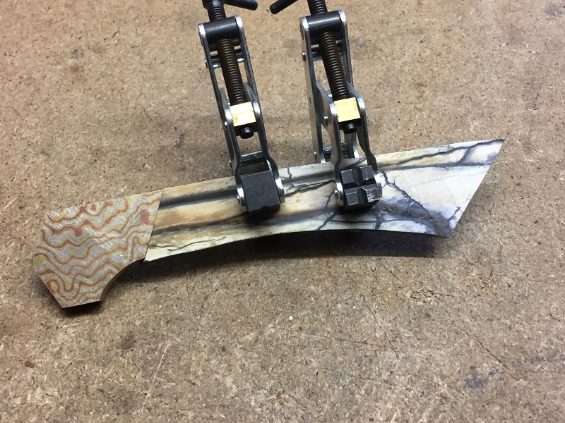

Es geht mit den Verschraubungen der Mammut Griffschalen los. Ich habe die Backen verschraubt, dann die Griffschalen mit Zwingen fixiert und dann die Löcher für die Verschraubung mit 1,6 mm vorgebohrt.
Jetzt schneide ich die Gewinde in die Griffschalen
Die Löcher in den Platinen auf 2 mm aufbohren und dann das Loch für die Senkkopfschrauben bohren
Alles mal zur Probe zusammengeschraubt

Angefangen habe ich mit dem anbringen der Fasen an den Backen
Dann habe ich die Backen und Mammut-Griffschalen auf den Titan Platinen verschraubt um auch die weiteren Fasen anzubringen.
Danach die Backen aus Mokume Gane zum patinieren vorbereitet, alles bis Korn 400 geschliffen. Die Schrauben dienen als Haltepunkte beim eintauchen ein das Eisen3Chlorid.
Das ist dabei raus gekommen

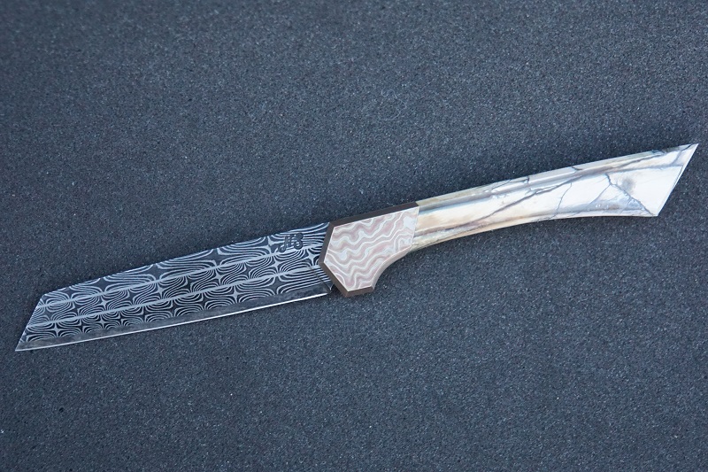

Hier der Endstand des Messers, zuerst noch in Einzelteilen
Und zusammengebaut

Hier noch die technischen Daten:
Gesamtlänge: 240 mm
Gewicht: 150 g
Klingenlänge: 105 mm
Klingenhöhe: 24 mm
Klingendicke: 3 mm, zur Spitze hin auf 1,8 mm verjüngt
Material Klinge: selbstgeschmiedeter Damast aus 1.2842/1.2767 mit Schneidlage aus 1.2562
Grifflänge: 135 mm
Griffhöhe: 26 mm
Griffdicke: 15 mm, 8 mm an den Aussenkanten
Liner: 1,5 mm Titan
Backen: selbst hergestelltes Mokume Gane
Griffschalen: Mammutelfenbein
Gleitscheiben aus 0,1 mm Bronze
