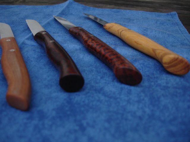

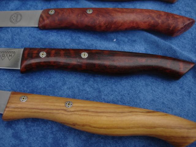

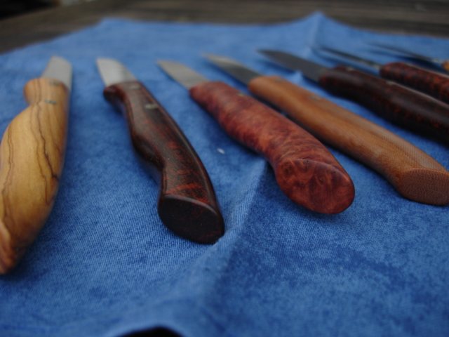

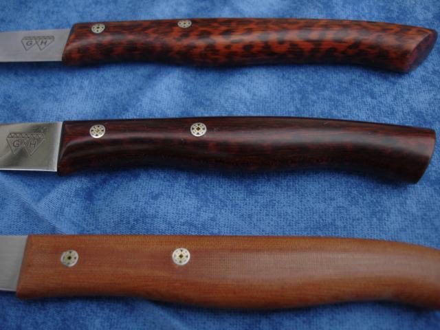

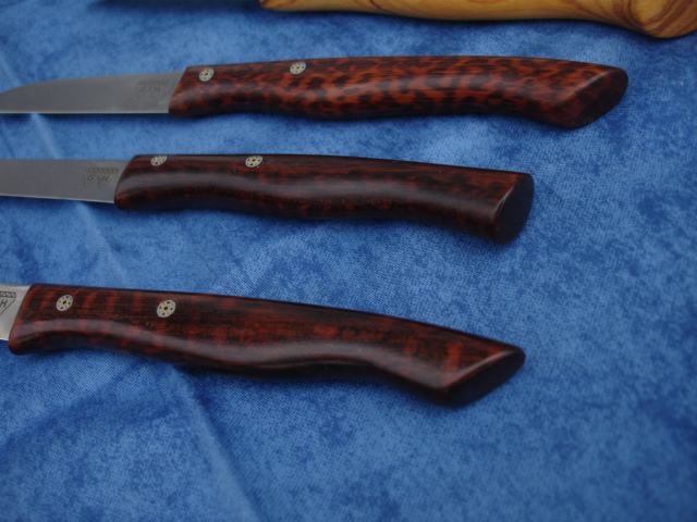

Ist Euch schon mal aufgefallen, dass wir Messermacher und Hobbyköche gerne recht große Geräte bauen, unsere Frauen aber mehr die kleinen Schnitzerchen mögen? :ahaa:

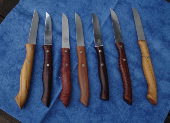

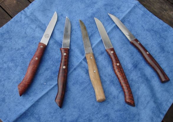

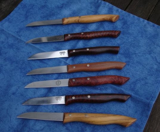

Daher, und weil jetzt ja Weihnachten ist, habe ich mal eine Kleinserie für meine Verwandten und Bekannten aufgelegt.
Letztens kam ich nämlich an ein paar Klingen (Kohlenstoffstahl!) von Herder - da bot es sich an, mit nicht allzuviel Aufwand ein paar Griffe dranzumachen.
Die Klingen sind alle 80mm lang, ca. 1mm dick und 10mm hoch.
Natürlich sind die Klingen jetzt nagelgängig ausgeschliffen - Ehrensache!
Dazu Zierpinns D=4mm.
Die Griffmaterialien:
3 x Schlangenholz (für Frau, Schwester, Mutter, Analogie zum Holznamen zufällig):D
2 x Olivenholz
1 x Micata
1 x stabilisierte Ahornmaser

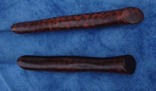

Olivenholz und Schlangenholz wurde unter Vakuum mit Orangen-Hartöl imprägniert.
Zum Vergleich habe ich mal ein Original-Herder dazugelegt.
Frohes Fest & schöne Beschehrung!
PS: Wenn jemand von Herder hier mitliest - vielleicht inspiriert es ja, wie Eure zweitklassige Verarbeitung Euren erstklassigen Klingen angepasst werden könnte!:haemisch:

Hallo GeHaWe
Schöne Arbeiten, aber die Namensanalogie währe erst bei Drachenholz falsch zu verstehen...
Und das mit den langen Klingen stimmt nicht... Ich glaube Männer stehen eher auf ein harmonisches Messerlänge Grifflänge Verhältnis. Und dabei kommt logisch eine lange Klinge raus....
Gruss Bobby
sehr gelungene Geschenke sind das geworden. Ich denke, damit können auch Männer glücklich werden ;)
Das polierte Schlangenholz ist Oberklasse! Die Griffformen sehen auch sehr gediegen und ergonomisch aus.

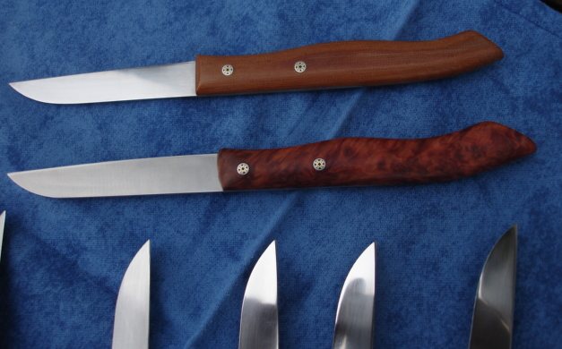

Wo? Ich mag ja blind sein, aber ich hab das keins gesehen... Ich gehe davon aus, ein originales hat keine Zierpins...? Der Vergleich würde mich mal interessieren.
Frohes Fest,
Sebastian
Obere Reihe, 3. Foto von links, mittleres Messer.
Oder hätte ich ein Suchbild draus machen sollen?
Danke für die Blumen:irre:
Frohes Fest!
Gerhard
