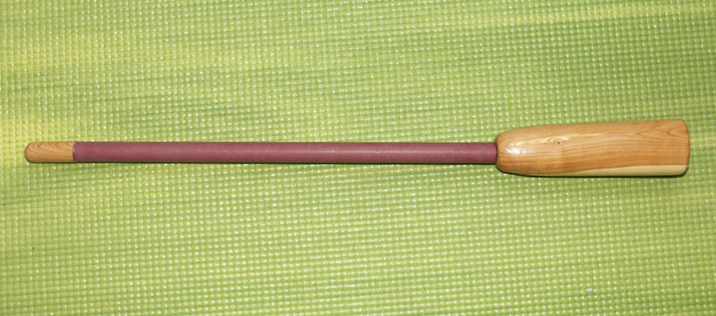

Angerregt duch einen anderen Thread hab ich mich entschlossen, ebenfalls ein solches Schärfutensil in meinen Dienst zu stellen. Da mir das Fertigteil nicht gefiel, hab ich es bei der Bestellung bei dem Röhrchen belassen. Also das hier:
http://www.markus-heucher.de/shop/de/schaerfer-wetzstaehle/sieger/sieger-keramikroehre-fuer-messerschaerfer-sieger-long-life-rund-keramik-107200
Hier die Maße:
Länge 280mm,
Außendurchmesser: 13,8mm
Innendurmesser 6,2mm
Danke hier an der Stelle an Excalibur und Virgil für die Anregungen! Ich beschreibe das jetzt mal kurz, vielleicht möchte es ja jemand nachmachen.

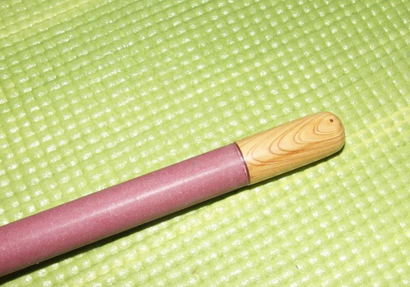

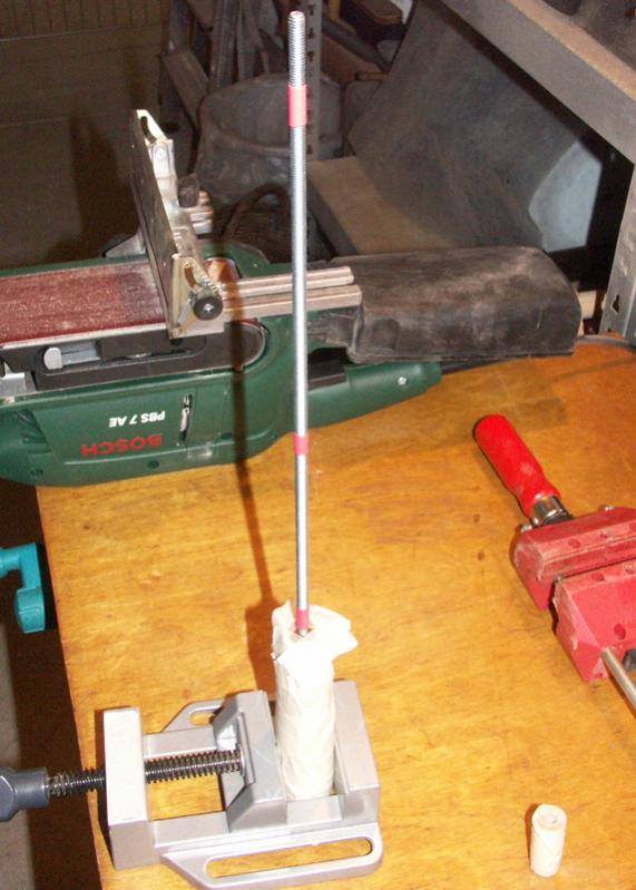

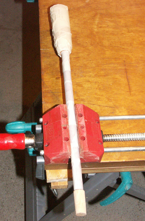

Aus einem Reststück Flieder hab ich den Griff und die Spitze rausgearbeitet, fast ohne Maschineneinsatz. In den Griff wurde eine Bohrung D:6mm gemacht, ca 50mm tief. Da wird ein Gewindestab M6 eingeklebt. (2K-Kleber ist klar). Auf den Gewindestab hab ich einige Stücke Schrumpfschlauch aufgeschrumpft, da mit dem Sinter sonst viel Spiel zu spüren war. So passte es gerade saugend drüber. Die Spitze hatte ich in einem größeren Durchmesser belassen. Etwa zentrisch hab ich eine Bohrung D:5mm gemacht und in das Holz M6 Gewinde geschnitten. (Eine Einschraubmutter ist hier die bessere Lösung, hatte ich aber gerade nicht zur Hand.) Eine Spur Kleber auf das Gewinde und man kann das Ensemble zusammensetzen. Nach dem Aushärten hab ich die Spitze mit Feile und Schleifpapier auf Maß gebracht und eine Halbkugel angefeilt. Die Spitze ist etwa 35mm lang, da bleibt beim aufgesetzten Arbeiten noch viel Platz zum Brett. Alle Holzteile hab ich zum Abschluss mit Tungöl behandelt. Während der Entstehungsphase den Sinter mit Klebeband geschützt.
Ich habe nun die ersten Erfahrungen mit dem Stab gemacht... das ist aber schon eine neue Geschichte. Paar Bildchen in bescheidener Qualität:

Servus,
was solch ich sagen, ist super geworden! :super:
Ich sehe immer gerne deine Modifikationen!
Danke für's zeigen.
Gruß, güNef
Glückwunsch Rocco,
das ist ein echter Custom- Rubin gewordem:super:
Es freut mich, dass ich zusammen mit Virgil bescheidenerweise bei der Geburt Pate stehen durfte:)
Stay forever sharp
Excalibur
PS: Diesen Staffel- Siegerstab kannst Du bestimmt- in weiter, weiter Ferne- an Deine Enkel vererben:D
Jupp, Excali, seh ich auch so. Hatte deshalb auch kein Prob, die Spitze anzukleben. Das Ding soll ja verschleißfrei sein! Wenn nicht, fällt mir schon etwas ein.;)
Dank für die positive Resonanz @ all! Das Fliederholz ist wirklich ein Traum. Ich kann es nur empfehlen! :super:

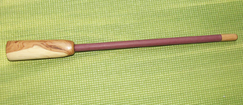

Aufgrund der zahlreichen positiven Beiträge hatte ich den Sieger Long Life schon länger auf meinem mentalen Merkzettel.
Danke für die schöne Anleitung; damit war der Weg zum individuellen Schleifstab fast ein Kinderspiel.
Einen dussligen Fehler habe ich beim Zusammenbau aber doch gemacht. Da ich in der Mitte der Gewindestange ein zu langes Stück Schrumpfschlauch :D genommen hatte, ging die Keramikröhre plötzlich weder vor noch zurück.:glgl: ..........also ab damit ins Gefrierfach damit sich das Metall zusammenzieht und nach ein paar Minuten ging es dann zum Glück weiter.
Hier noch ein Bild meiner Variante mit Pink Ivory und Spitze aus schwarzem Papiermicarta:
Gruß Froghunter
