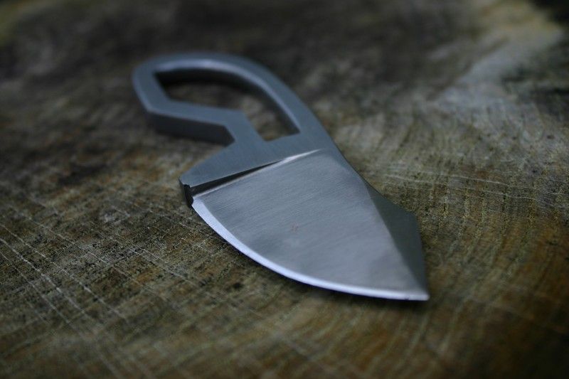

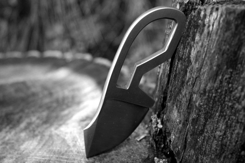

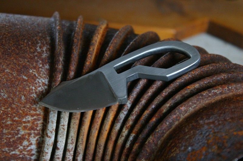

Ich möchte euch mein zweites Messer nicht vorenthalten. Es ist zwar schon eine Weile fertig, aber es musste noch auf seine Lederhose warten.
Eigentlich sollte das mein erstes Messer werden, aber da mir das ewige Feilen an dem Flachschliff irgendwann einfach zu viel wurde, habe ich halt ein paar andere "Projekte" dazwischengeschoben. So wurde aus meinem ersten Messer mein Zweites. Dieses Mal ist auch die Schneidfase selbst angebracht
Falls es jemanden interessiert: eines der Projekte war dieser Kugelschreiber, den ich hier ( http://www.messerforum.net/showthread.php?107265-Kugelschreiber-mal-anders! ) vorgestellt habe.
Aber nun ersteinmal die Daten:

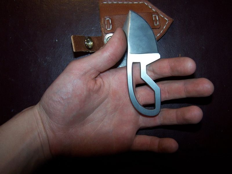

Dicke: 5,5mm (-Dadurch ist die Handlage sehr angenehm...)
Klinge:4,5cm (mit Essig etwas brüniert)
Gesamt: 10,7cm
Griff: es passen 2,5 Finger drauf
und nochwas: Ja, das Kleine "keilt" ganz schön beim schneiden, aber wegen des hohen Flachschliffs ist es (für mich) noch ertragbar.

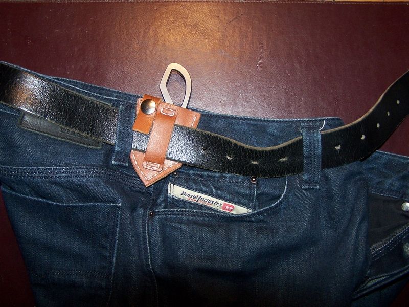

Zu der Scheide: eigentlich sollte es eine Steckscheide werden, aber dann kam mir die Idee mit dem Druckknopf... So hinterm Gürtel trägt sich das Kleine echt gut, merkt man kaum.
Ich hoffe es gefällt euch!
Lob und/oder Kritik sind ausdrücklich erwünscht!
und hier die Bilder:
mfg Alex
